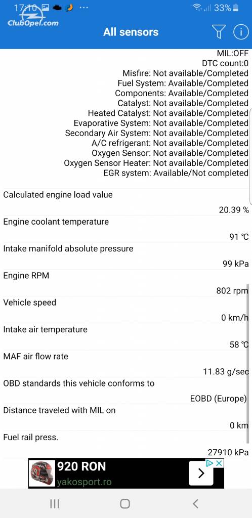

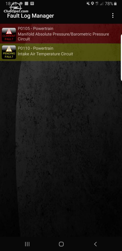

Buna ziua , am o problema de ceva timp cu masina , uneori mi se aprinde martorul mașinuțã cu cheie in bord si la fel cum apare asa si dispare . Ce vreau sa spun e ca pana ieri masina nu avea nimic adica apãrea martorul dar masina nu avea nimic nu isi pierdea din putere . Dar ieri a apãrut din nou si am observat ca masina nu mai trage , trage cam greu nu te mai baga in scaun vreau sa spun .. începi sã simți cuplul dupa 3000 rpm.
Am vãzut cã dacã scot mufa de la senzorul MAP( ala de pe admisie) dispare martorul si masina trage din nou , dar dupa 2 3 opriri si reporniri apare iar . Stiu ca ultima data cand am pus.o pe tester imi dãdea eroare la clapeta de accelerație , iar mecanicii nu au vreut sa mi.o curețe ca cicã au "ascultat.o" si e in regula . Sincer nu stiu ce sa fac , sa cumpãr senzorul acela ? Sa umblu la clapeta? A mai pãțit careva asa ceva ?

salut
uite ce am gasit eu
- ECN010507 inseamna p0105 (asa stiu ca se face cautarea - p urmat de primele 4 cifre din eroareaECN ) - vezi link-ul de mai jos (difera tipul de motor dar cred ca sint comune problemele, vad ca si la alte tipuri e aceeasi eroare):

P0105 Barometric Pressure not plausible with Boost Pressure
P0110 Intake Air Temperature Voltage Low
P0115 Engine Coolant Temperature Sensor Circuit Range/Performance
P2452 Particulate Filter Pressure Sensor Hose Line Malfunction.
Mergi la un mecanic de Opel si verifica PE TESTER, senzor presiune admisie, debitmetru, senzor temperatura lichid racire si grad saturatie DPF.

Iulian , în trecut am avut probleme cu dpf (își facea regenerare foarte des ) dar de 3 luni nu am mai avut probleme , își face regenerare o datã la 300- 400 km eu merg si mai sportiv cu ea.
Senzorul de pe admisie l.am desfãcut ieri , era plin de depuneri l.am curãțat si l-am pus la loc dar martorul nu a dispãrut , astept acum sa mai merg cu ea macar 100km sa vad daca dispare ca de obicei si sa vad daca reapare , urmãtorul pas e sa curãț si clapeta de accelerație dar e foarte greu ca nu gasesc pe nimeni si in service.uri toatã lumea ma pune sa astept 2 saptamani cu programare etc..
Ce am observat de cand am curãțat senzorul ala de pe admisie e ca nu mai trepideaza turometeul la relantiu acum sta fix inainte trepida cam des

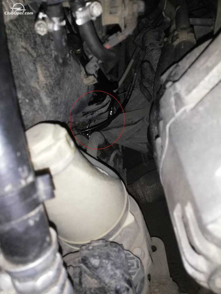

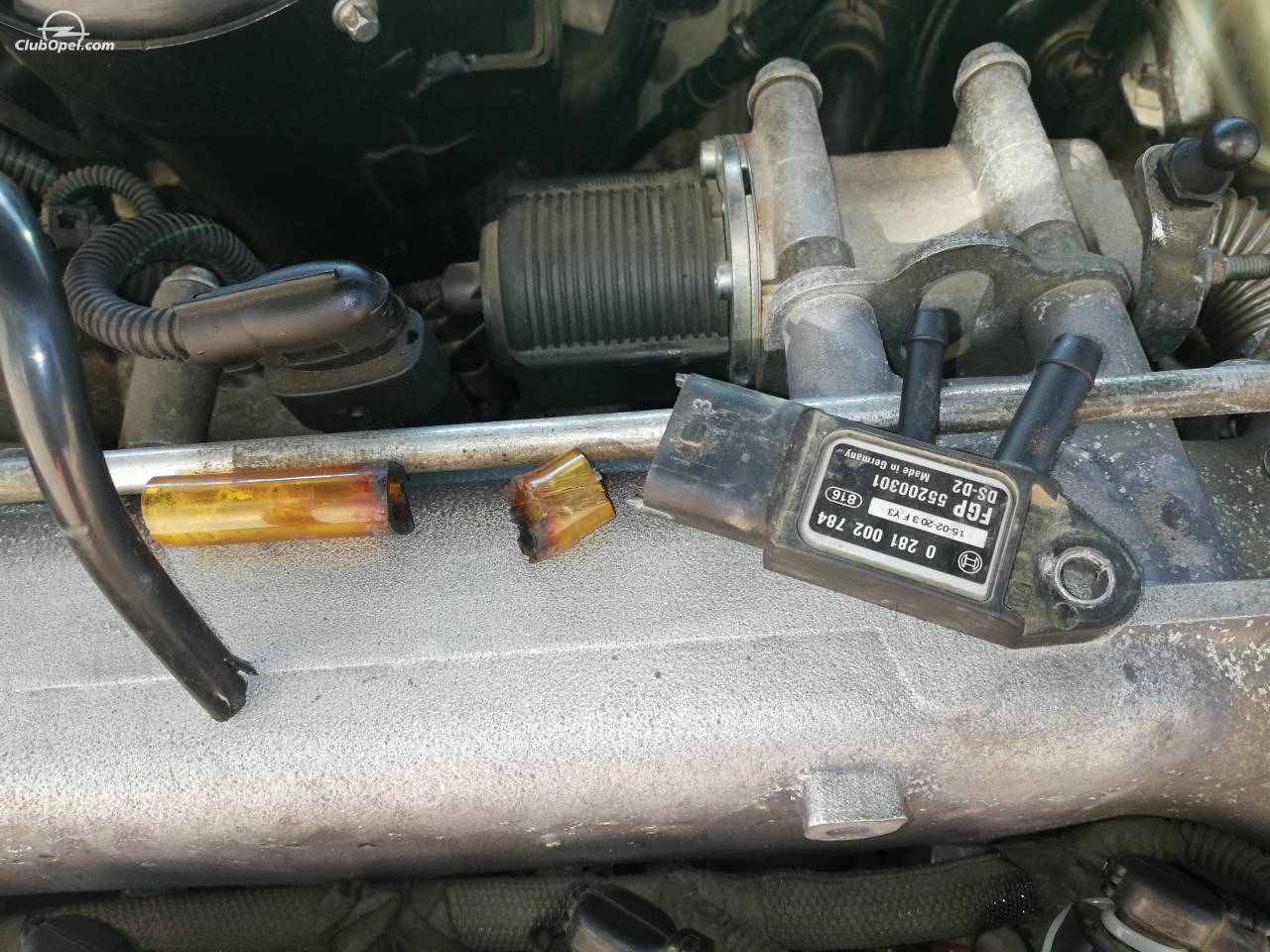

P2452 Particulate Filter Pressure Sensor Hose Line Malfunction. Daca ai eroarea asta cel mai probabil este spart/rupt furtunasul de la senzorul de presiune diferentiala dpf. Din fabrica este gandit sa cedeze ca altfel nu l-ar fi facut din plasticul ala casant pe teava de la dpf. Il pui din cauciuc de la un capat la celalalt si nu se mai rupe niciodata.

Egr-ul fiind electric se demonteaza partea cu bobina si se curata partea mecanica temeinic.Recomand decarbusolv cu incredere si ceva periute de dinti.Conducta aia care se tot sparge si la mine a fost topita , si nu stiam de ce nu face dpf-ul regenerare , dar am fost la o diagnoza si aveam eroare cu ceva ''air leaks detected''.Asta dupa ce sa incercat si o regenerare fortata , dar fara succes si apoi arunca ''combustie esuata''.Ala de acolo ma aburea ca trebuie schimbat senzorul de presiune al dpf-ului , cica ar fi defect si inlocuim pana merge!Este numai 260 de lei si montaj 40 ca doar banii cresc in copac.Nici macar nu s-au uitat ca deasupra casetei de directie , partea soferului era furtunul rupt(japcari) dar nu aveau cu cine.Am descoperit eu acasa acel furtun in compania unui pet de bere.Am montat acolo furtun rezistent cu 2 coliere , dar pozitia de lucru pe sus te lasa ateu.Clapeta de acceleratie ai mai curatat?O poza cu locatia exacta a furtunului , si ce am gasit eu acolo.
