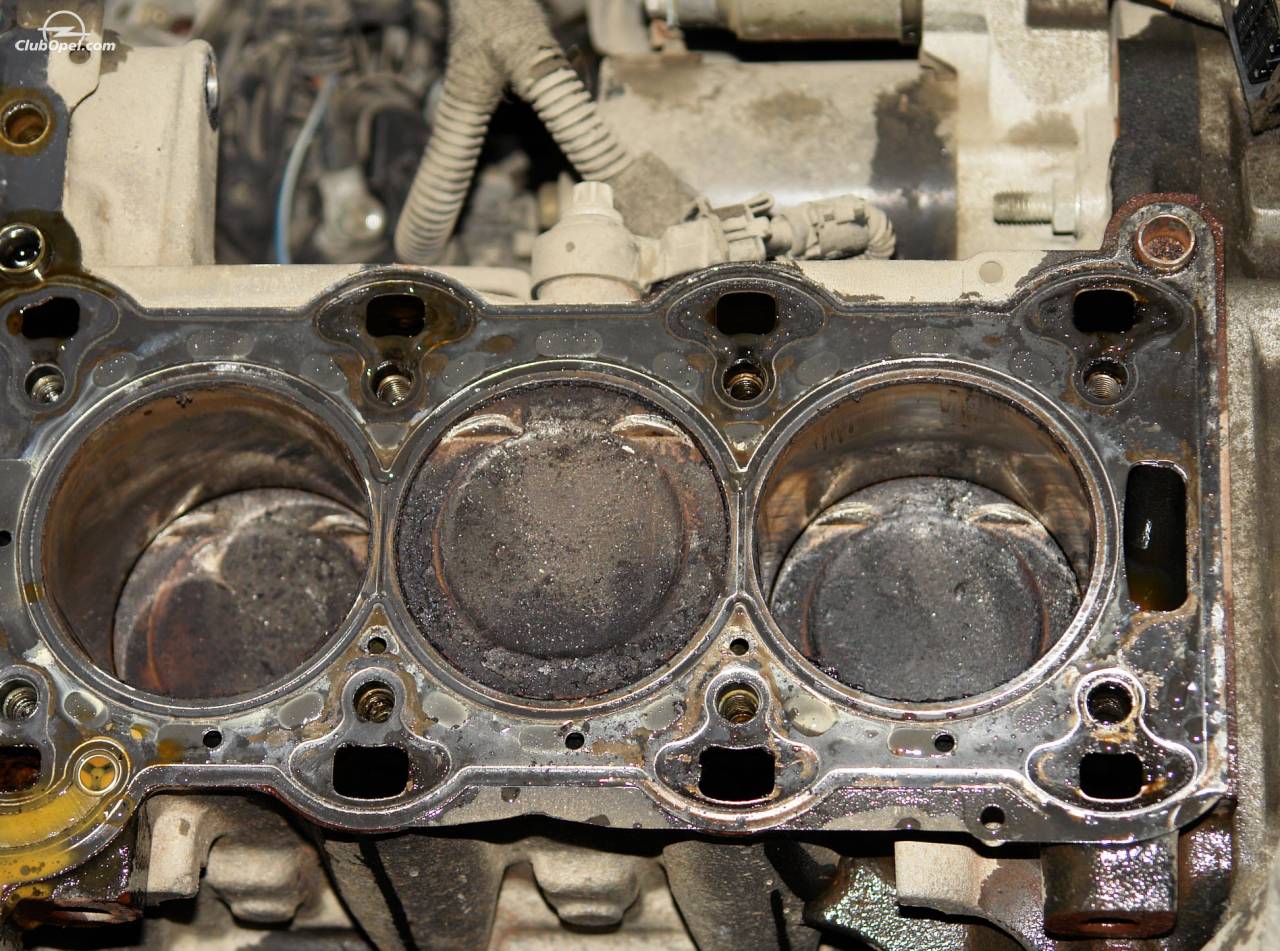

Eu pun pariu ca asa arata motorul lui
Mecanicii tau sunt praf, asta spus elegant.
Costurile sa faci motorul tau sunt mari asa ca iti cumperi altul de pe o masina care merge (motorul) ca sunt destule dauna totala.
M-ai intrebat de capac, la tine este model SHW nu Pierburg, identic cu Z12XEP si Z14XEP, gasesti la demembrari.
