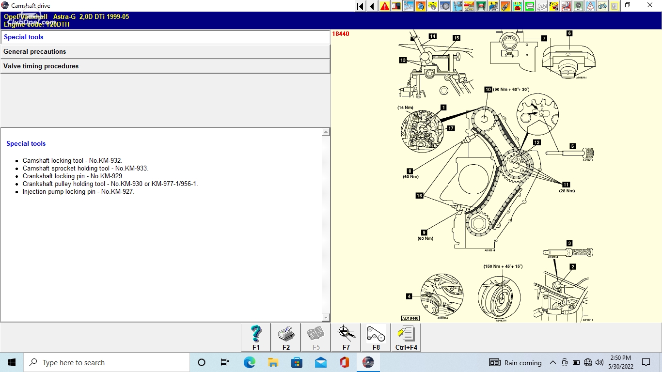

verifica toate furtunele de vacum sa nu fie vreunul spart si sa traga aer, de verificat si daca distributia este pusa la punct daca a avut tacket spart (la Y20DTH este mai greu un pic de pus la punct daca nu ai cala sau nu stiu cum sa masori).
