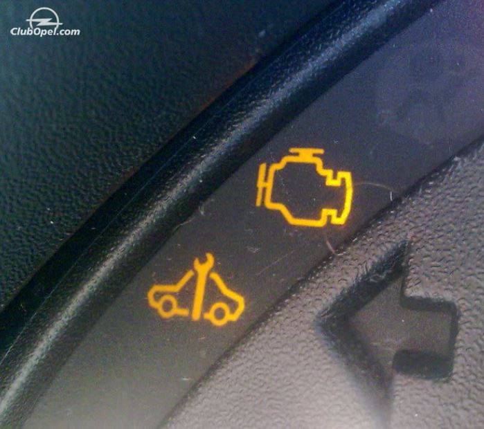

Buna, ma numesc Dragos, am un opel corsa c 2001 motor 1.0 cmc benzina, am o problema, motorul nu sta la relanti, turatia fluctueaza agresiv,nu are putere, nu trage cum trebuie 😢 motorul suna infundat, am verificat si curatat clapeta de acceleratie, am verificat si curatat debimetrul de aer, bobina de inductie, am verificat bujii, am curatat,bujii, pompa de benzina e in regula, injectoarele functioneaza cum trebuie, am check engine-ul aprins, si cel cu cheia in masina la fel, indicatorul de langa, nu stiu ce sa mai verific la ea, nu stiu ce sa-i mai fac, niste idei va rog, multumesc anticipat.

Pune un tester pe ea sa vezi ce erori ai. Trebuia sa faci asta prima data, inaintea oricaror altor verificari.

dragosknight97 a scris:Buna, ma numesc Dragos, am un opel corsa c 2001 motor 1.0 cmc benzina, am o problema, motorul nu sta la relanti, turatia fluctueaza agresiv,nu are putere, nu trage cum trebuie 😢 motorul suna infundat, am verificat si curatat clapeta de acceleratie, am verificat si curatat debimetrul de aer, bobina de inductie, am verificat bujii, am curatat,bujii, pompa de benzina e in regula, injectoarele functioneaza cum trebuie, am check engine-ul aprins, si cel cu cheia in masina la fel, indicatorul de langa, nu stiu ce sa mai verific la ea, nu stiu ce sa-i mai fac, niste idei va rog, multumesc anticipat.
Te-ai ocupat (asa cum face mai toata lumea) doar de ceea ce este in "amonte" de motor.
De partea din "aval" (recirculare gaze de carter, sonda lambda si catalizator) nu te-ai ocupat, cu toate ca martorii din bord asta iti transmit ca trebuie sa faci!

''cu toate ca martorii din bord asta iti transmit ca trebuie sa faci! ''... De unde stiti ce transmit martorii...? Recunosc ca sunt slab la capitolul -paranormal-...! O fi diagnoza depasita si eu nu stiu...?!

In cazul de fata, ceea ce am transmis eu (verificare sonda lambda, catalizator si recircularea gazelor de carter) este perfect compatibil cu ceea ce indica martorii din bord, avand in vedere si ceea ce verificase deja.

Aer fals in principiu
O galerie admisie sparta ( arsa ) la teava de egr
O electrovana de vapori benzina deschisa tot timpul
Furtun vaccum servofrana, etc
Cauta pe admisie
Cu asta incepi daca nu vrei sa faci un test sau nu poti
