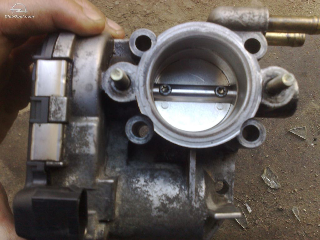

Masina asta deja ma innebuneste.. intre 1200-1500 turatii face ca un vibrator 😳 Am curatat clapeta de acceleratie.. am montat-o la loc si accelereaza putin mai bine, dar tot asa face.. Peste 2000 turatii masina e parfum, accelereaza impecabil. Urmeaza sa ii desfac admisia peste jumatate de ora si sa dau afara si EGR-ul sa vad care e treaba si cu el.

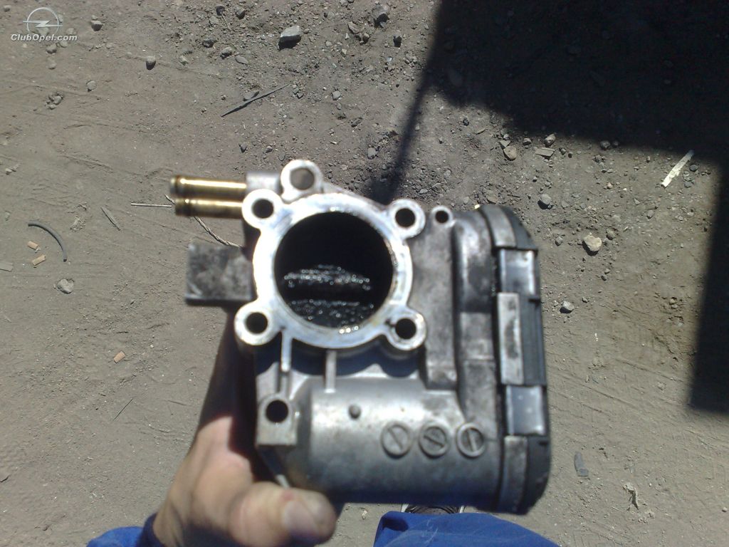

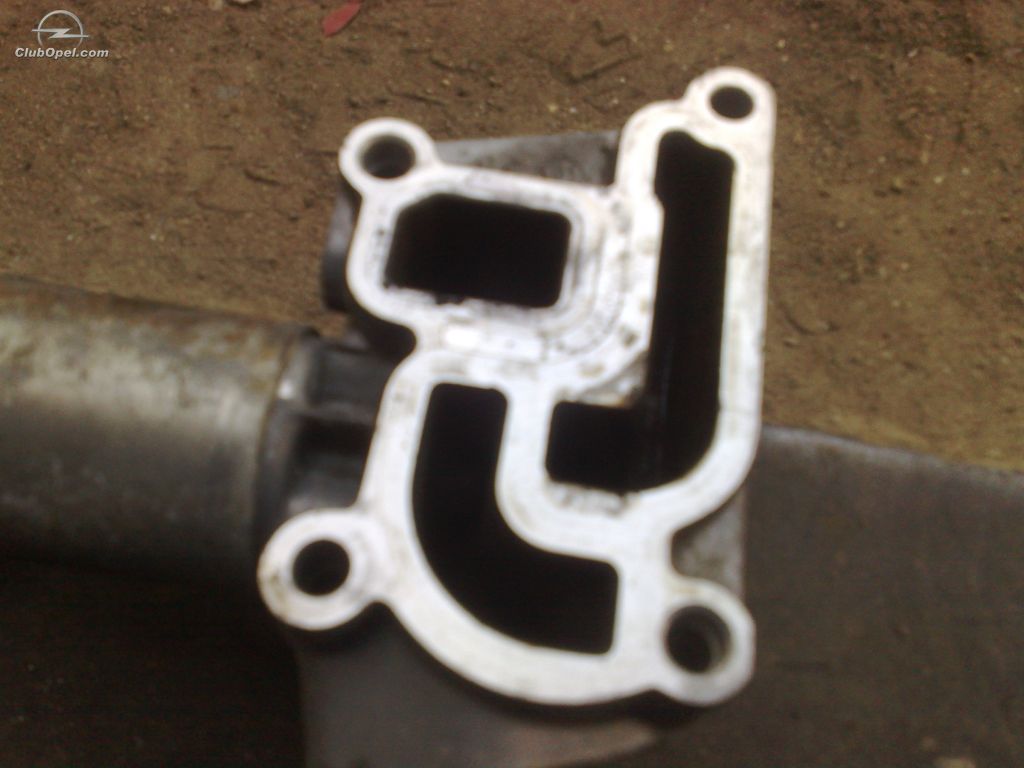

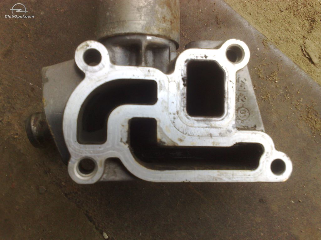

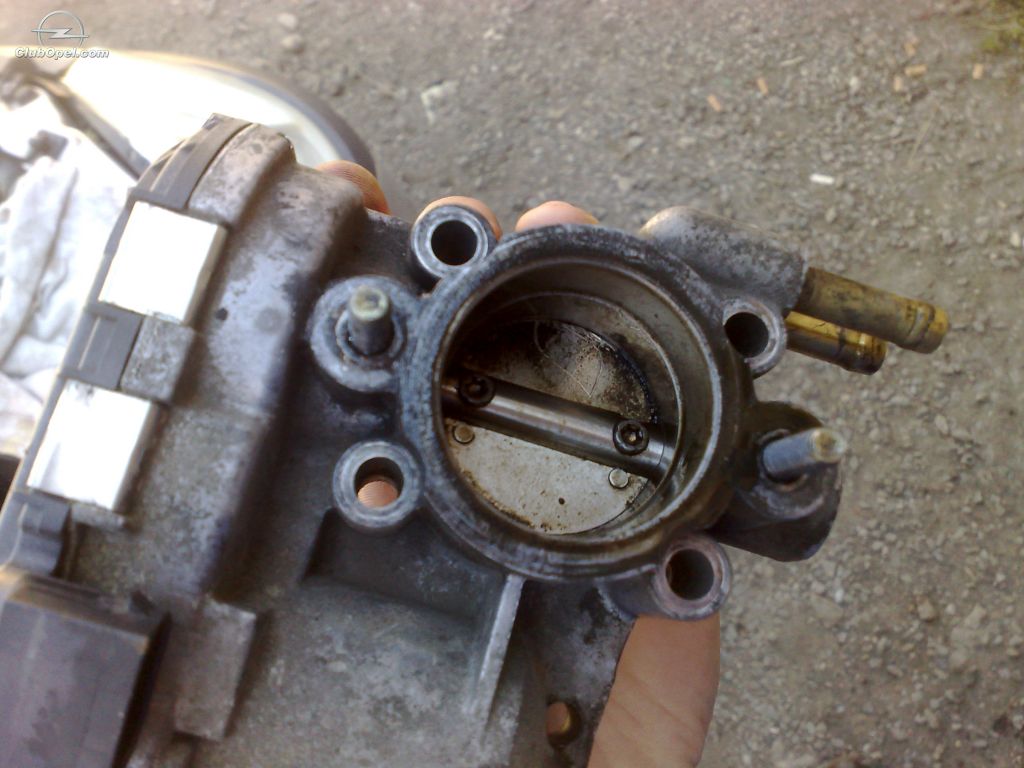

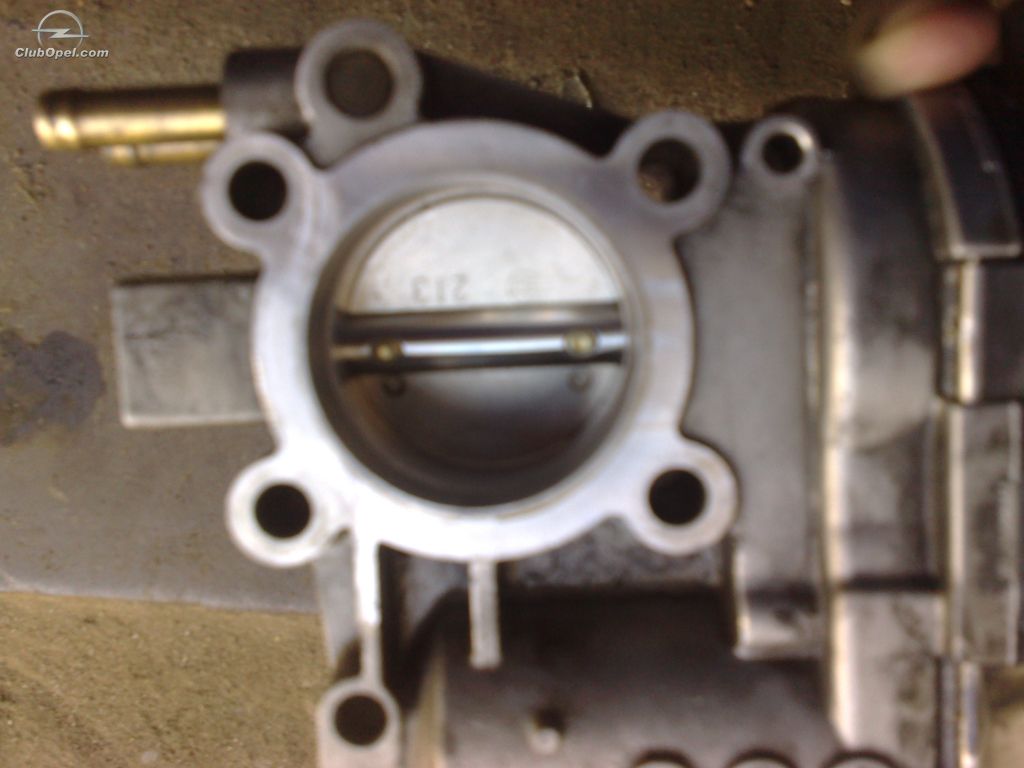

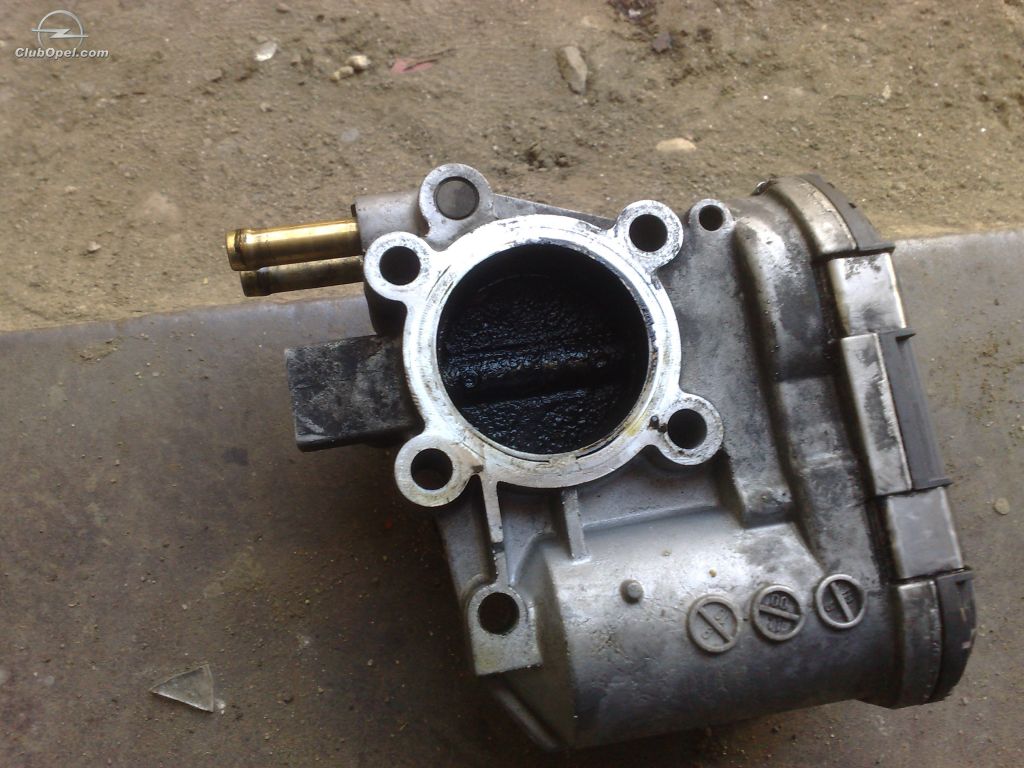

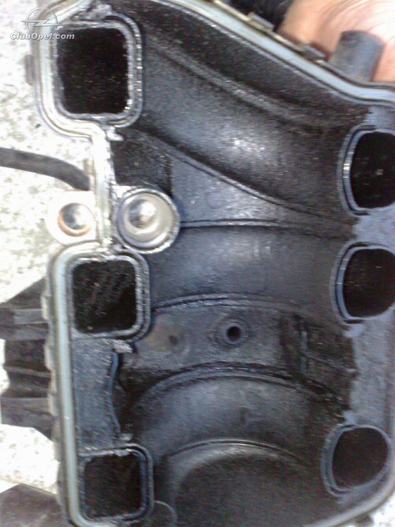

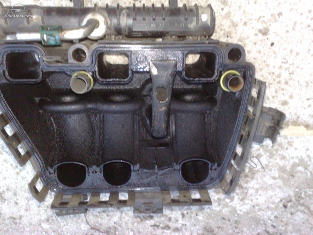

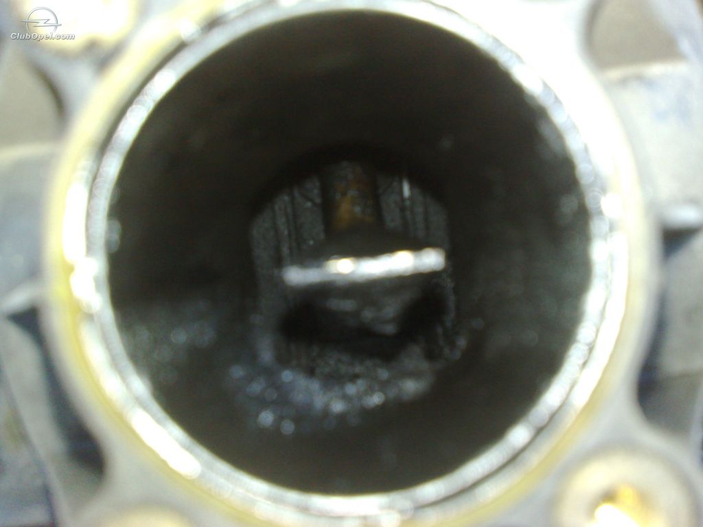

Intr-un final am desfacut si curatat si admisia, teava egr si EGR-ul.. Pozele vor vorbi de la sine in legatura cu "jegul" depus pe componentele corsei.. Admisia si EGR-ul nu au poze dupa ce au fost curatate..
Tragand o linie dupa munca depusa azi, tremuratul nu a fost rezolvat... Concluzie: Am lucrat degeaba (nu i-au in calcul faptul ca urca mai repede in turatii, sincer e super buna masina si motorul trage in draci peste 2000 ture, nu gafaie deloc. dar ma innebuneste vibratul, sau mai mult faptul ca ma depaseste si nu ii pot da de cap). Ramane maine sa verific exact ce presupune codul 0141 si mai nou 0136 parca. Daca aveti alte sugestii le astept cu cea mai mare placere, oricum mare lucru din masina nu mai am de desfacut
