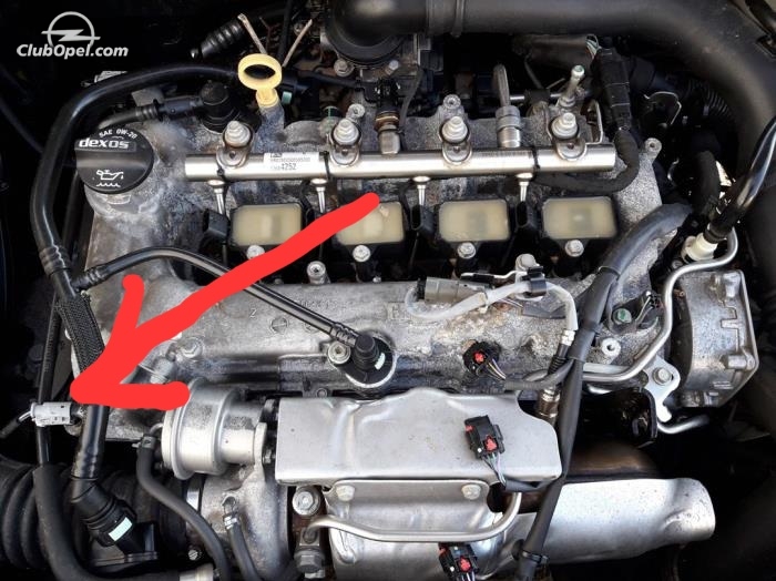

Poate electroventilul pentru variabila axei cu came pe evacuare!
Demonteaza si curata cu spray de frane
Pe desen are mufa alba
Curata l si pe cel de admisie

Pai e mai mult ca sigur ca asta e defectul
Curata si daca apare iar il schimbi

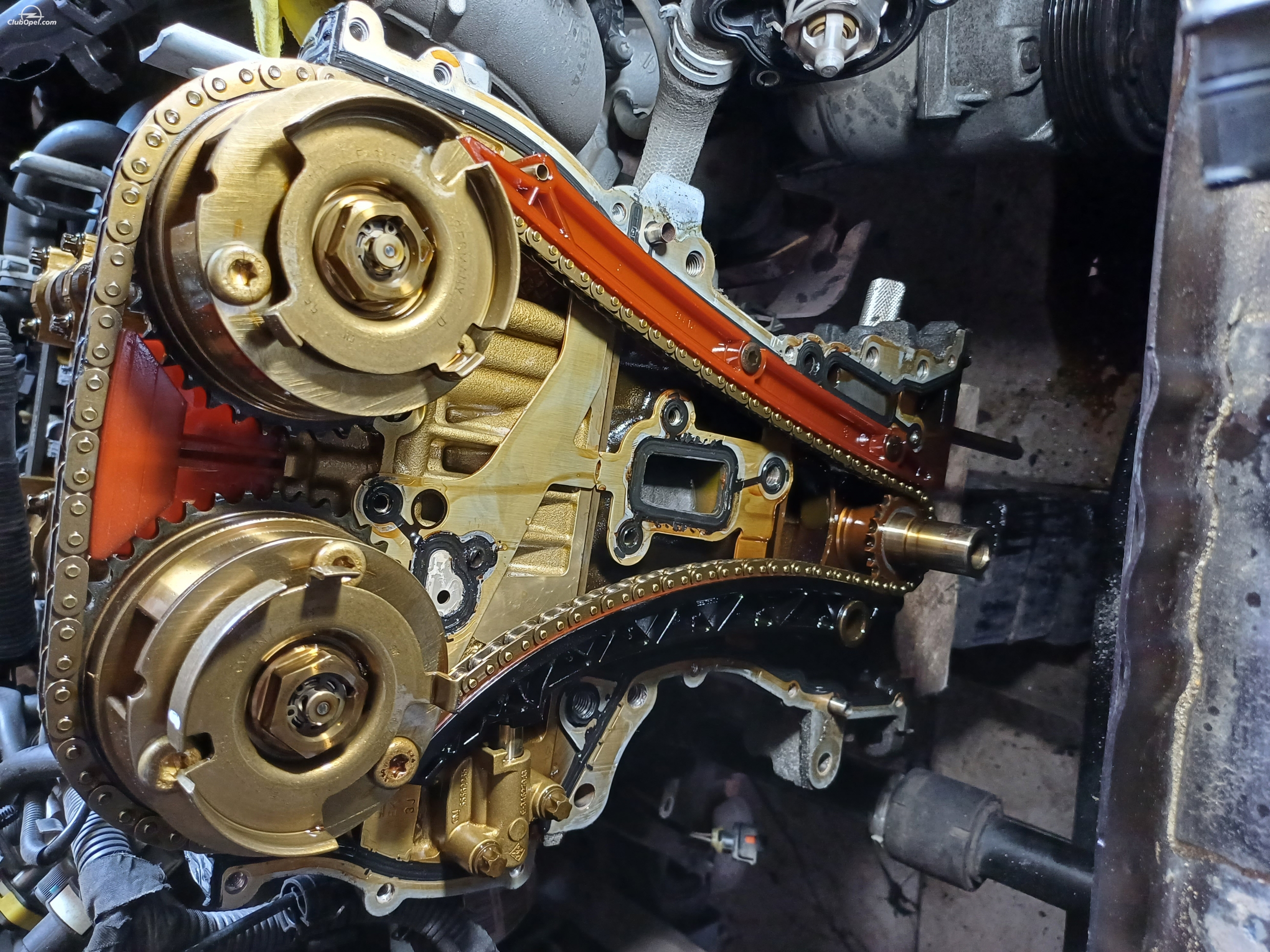

Deci atunci inseamna ca una din axe este avansata fara a primi comanda( presiune de ulei )ceea ce inseamna ca pinionul defazor este defect.
Prin desfacerea capacului motor s ar putea vedea daca miscand de pinion se misca si axa cu came.
Daca puteti misca pinionul cat de putin fara ca axa sa se rasuceasca acesta este defect.
Asa se verifica toate pinioanele defazoare.
Puteti invarti de jos de la arbore
Dati un semn pe lant si pe axa aliniat si dati usor inainte si inapoi si ele tot timpul sa fie aliniate
Care se defazeaza ( semnele) acolo aveti pinionul stricat

Sau aveti lantul atat de slab incat permite joc intre axe
Patine tocite ,intinzator slab sau presiune de ulei necorespunzatoare la intinzator
  • ney
  • Mesaje scrise: 1,130
  • Masina: Astra 2014 A14NET
Depinde de km
Daca lantul este intins bine la verificare, se blocheaza intinzatorul, se monteaza cale si se schimba defazorul
Asta pentru o reparatie direct la obiect care ataca direct defectul.
Daca ai si vre o 150.000 aṣ schimba si distributia
Eu am schimbat preventiv la 143000 ( fara defazoare)pt. faptul ca acolo am o garnitura care supura pe exterior si la interior exista posibilitatea sa bage antigel in ulei, diztributia neavand zgomot nici macar la pornire.
Totusi am gasit patine tocite la desfacere pe care nu le puteam vedea altfel.
Motorul acum merge foarte rotund la relanti,este singura modificare care a aparut . Inainte cand ziceam ca e foarte bine era bine defapt
Eu am A14 net
Cautati schimbare pinion defazor la opel si va faceti o idee despre ce este vorba

La motor A14NET avem pinion defazor?Unde este amplasat?
  • ney
Cele de sus
"Rotile" mari
