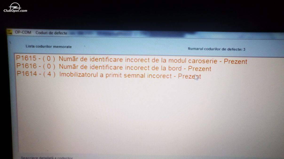

Simptome:
Nu porneste trebuie schimbat si bordu si calculatoru de confort sa porneasca?
Cod(uri) eroare:
----p1614,p1615,p1616
Model: meriva 1,7cdti
An fabricatie: 2004
Cod motor: zhdth

Daca vrei sa schimbi doar o componenta a sistemului de imobilizare, trebuie sa ai 2 coduri de securitate, al masinii tale si al celei de pe care e luata piesa "noua", pt. programare.
Altfel trebuie schimbat tot kitul. Avantajul e ca nu trebuie sa mai programezi nimic.

Nu am niciun cod deci trebuie sa schimb si bordul si calculatorul de confort? Si asa o sa mearga ?

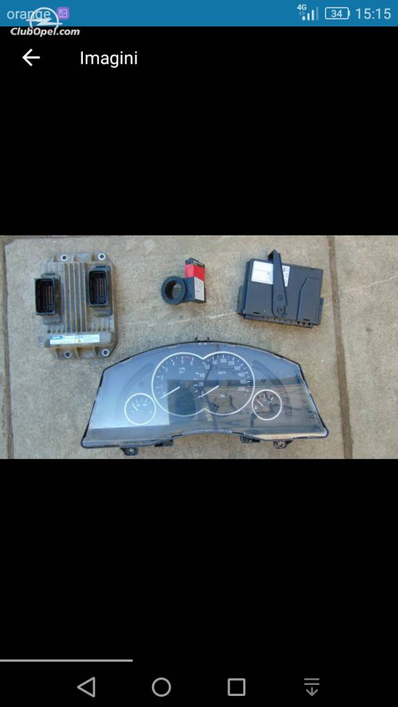

salut si aici ,gasesc un tutorial pe modelul acesta de demontare bord ,imobilizatir,etc tot kitul?
am inteles ca nu e mare filozofie,am comandat si eu tot kitul de pornire pt masina mea

Tu vrei sa muncesti mult si degeaba.
Kit pornire = idioten dezmembrari
Nu se vor pupa mai mult ca sigur soft si programari. Din ce am citit la tine trebui numai resoftare si programare la ce ecu ai.

Eu am luat tot kitul inclusiv ceasurile,nu vreau sa mai fac vreo programare ....doar sa ii dau cheie ,cica e de pe aceiasi motorizare,din europa doar anul e 2006 ,a mea e 2004
Cel din poza urmeaza sa il primesc

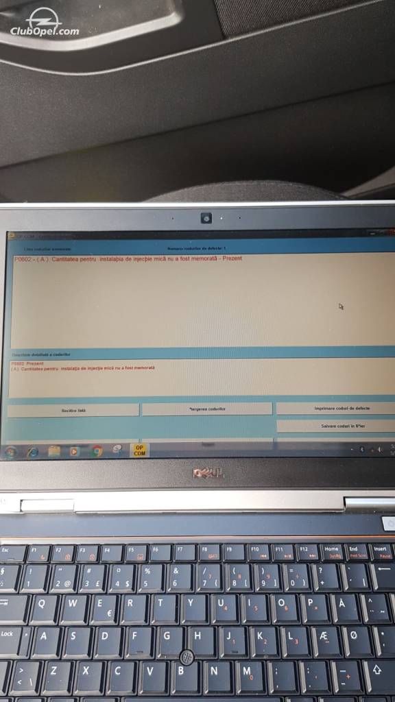

Salutare,deci am montat tot kitul...masina merge perfect...doar ca la cantitatea injectata ccr sau ceva de genu imi apare 9
Normal cu celelalt kit era 4-5 la relanti
Am scris apoi codurile de la injectoarele mele,si imi da mai departe eroarea P0602
Dar masina nu are simptome ,merge perfect,rotund,arata in sfarsit km si nu mile
Sa ii fac totusi si o reprogamare la configuratie?

Am facut o reprogramare inainte la celalalt kit si intradevar sa rezolvat problema consumului dar au aparut altele mai grave cu P0093 se oprea in mers sau nu pornea,decat la scoaterea mufei de la bateria sau ecu...nu era o regula.incercam ce mergea ca sa pot pleca mai departe
Nu as vrea la rescriere sa patesc si cu kitul asta la fel
Desi celalalt kit cred eu ca era de pe alt tip de motor 100% si de aceea nu a mers ok dupa rescriere
