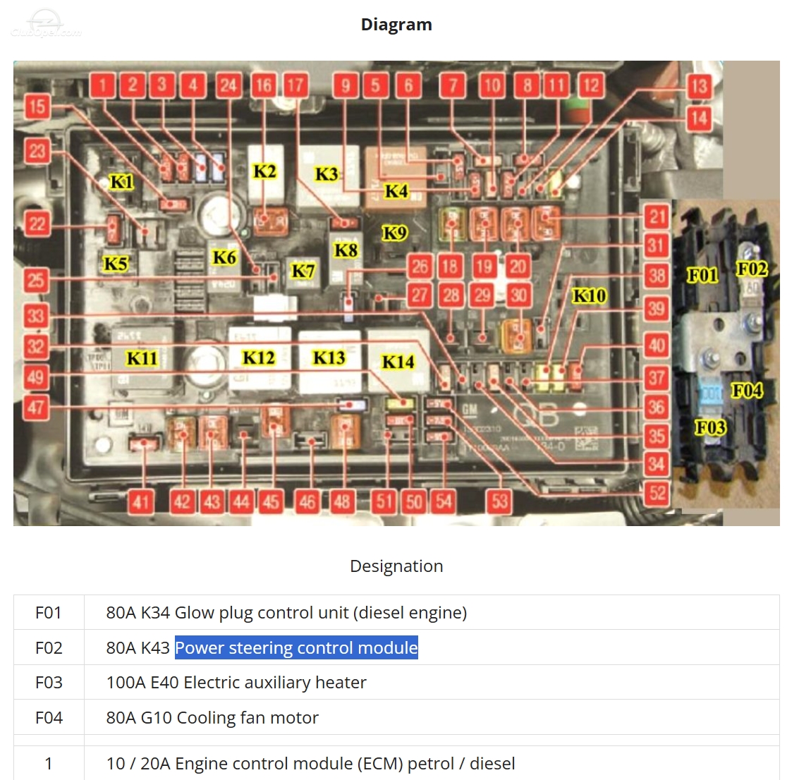

Siguranță nu găsesc...
https://www.clubopel.com/sigurante/astra-j.html
Later edit: am găsit doar asta
