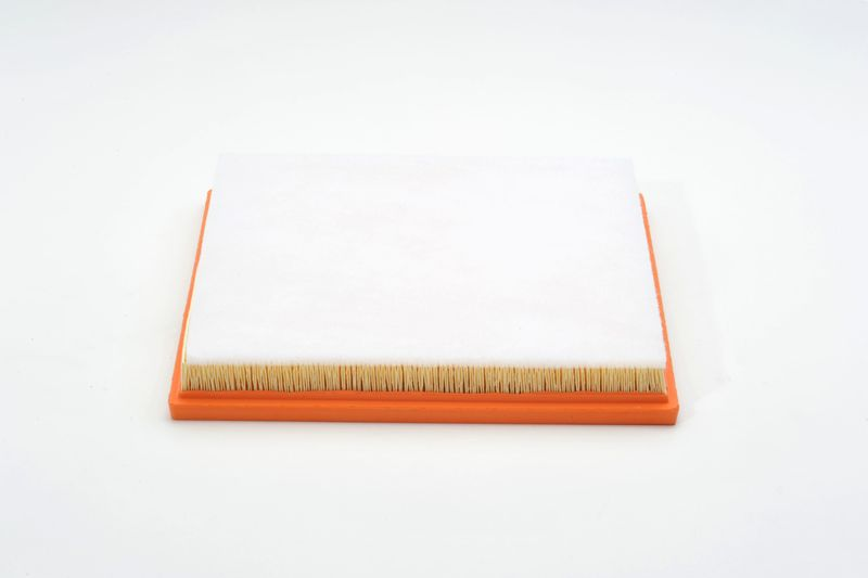

Filtru de aer
Manualul menționează la fiecare 4 ani sau 60.000 km dar, dacă locuiți într-o zonă cu mult praf, noi recomandăm înlocuirea la fiecare 2 ani sau 30.000 km.
Cod filtru aer pentru:
Scule necesare: șurubelniță în cruce, cheie tubulară 7 mm, aspirator. |

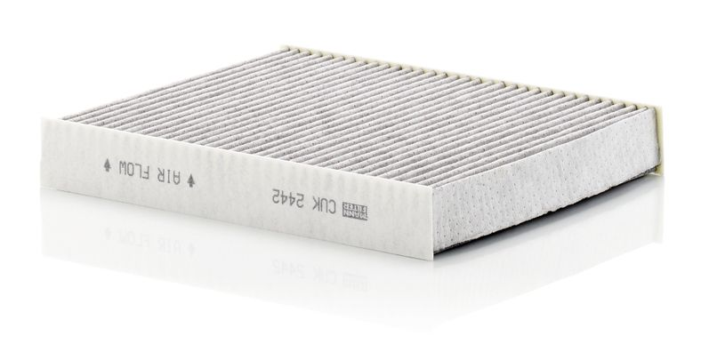

Filtru de polen cu sau fără cărbune activ
Manualul menționează la fiecare a doua revizie (60.000 km) dar noi recomandăm înlocuirea filtrului anual chiar și cu unul low cost.
Cod filtru polen: 18 08 246 / GM 13271191 Tutorial schimbare filtru polen Opel Astra J Scule necesare: cheie tubulară 7 mm, aspirator. |

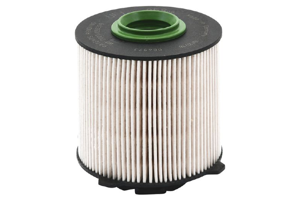

Filtru de motorină
La fiecare 60.000 km sau la fiecare 30.000 km dacă umiditatea este ridicată și/sau se utilizează motorină de calitate inferioară.
Cod filtru motorină: 5818085 / GM 13263262 Tutorial schimbare filtru motorină Opel Astra J 2.0 CDTI (lb. engleză) |

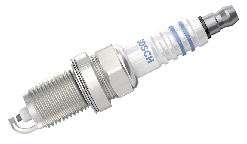

Motoare pe benzină:
- bujii cu scânteie
- înlocuire la fiecare 4 ani sau 60.000 km
- GPL: înlocuire la fiecare 30.000 km
Motor | Cod catalog |
A14XEL, A14XER, B14XER |
12 14 112 / GM 25193473
55 580 961 |
A14NEL, B14NEL, A14NET, B14NET | 12 14 066 / GM 55576026 (NGK IFR7X-7G) |
A16XER, B16XER, A18XER |
55 580 961 |
A16LET | 12 14 528 / GM 55564763 (NGK ZFR6BP-G) |
A20NFT | 48 11 581 / GM 12620540 |

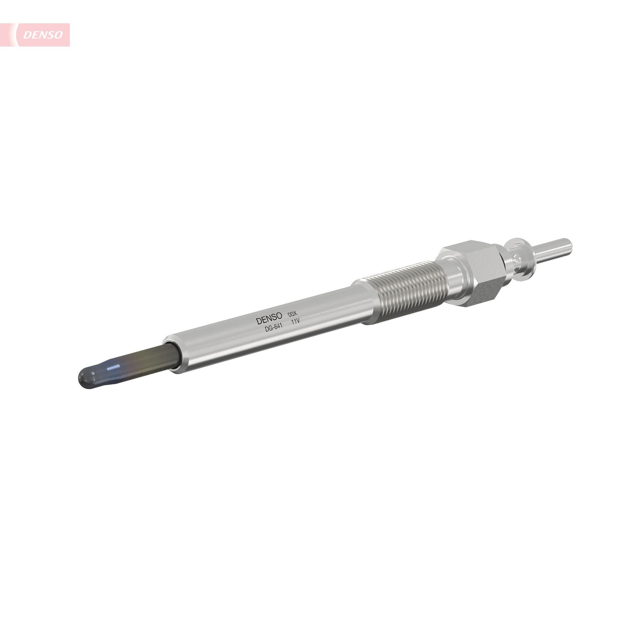

Motoare diesel:
- bujii incandescente
- nu sunt cuprinse în planul de service, se înlocuiesc doar în cazul defectării
A13DTE |
18 26 357 / GM 55564219
Cu senzor de presiune cilindru (pentru cil. nr. 1,4): 12 14 086 / GM 55580403 |
A17DTC, A17DTE, A17DTF, A17DTJ, A17DTL, A17DTN, A17DTR, A17DTS |
12 14 096 / GM 55588475
Cu senzor de presiune cilindru: 12 14 088 / GM 55568366 |
A20DTH, A20DTR, Y20DTJ, Z20DTJ |
Fără sistem Stop/Start: 12 14 334 / GM 55564162
Cu senzor presiune cilindru: 12 14 087 / GM 55579436 Cu senzor presiune cilindru: 12 14 101 / GM 55590467 |
B16DTL, B16DTH | 12 14 098 / GM 55570037 |
