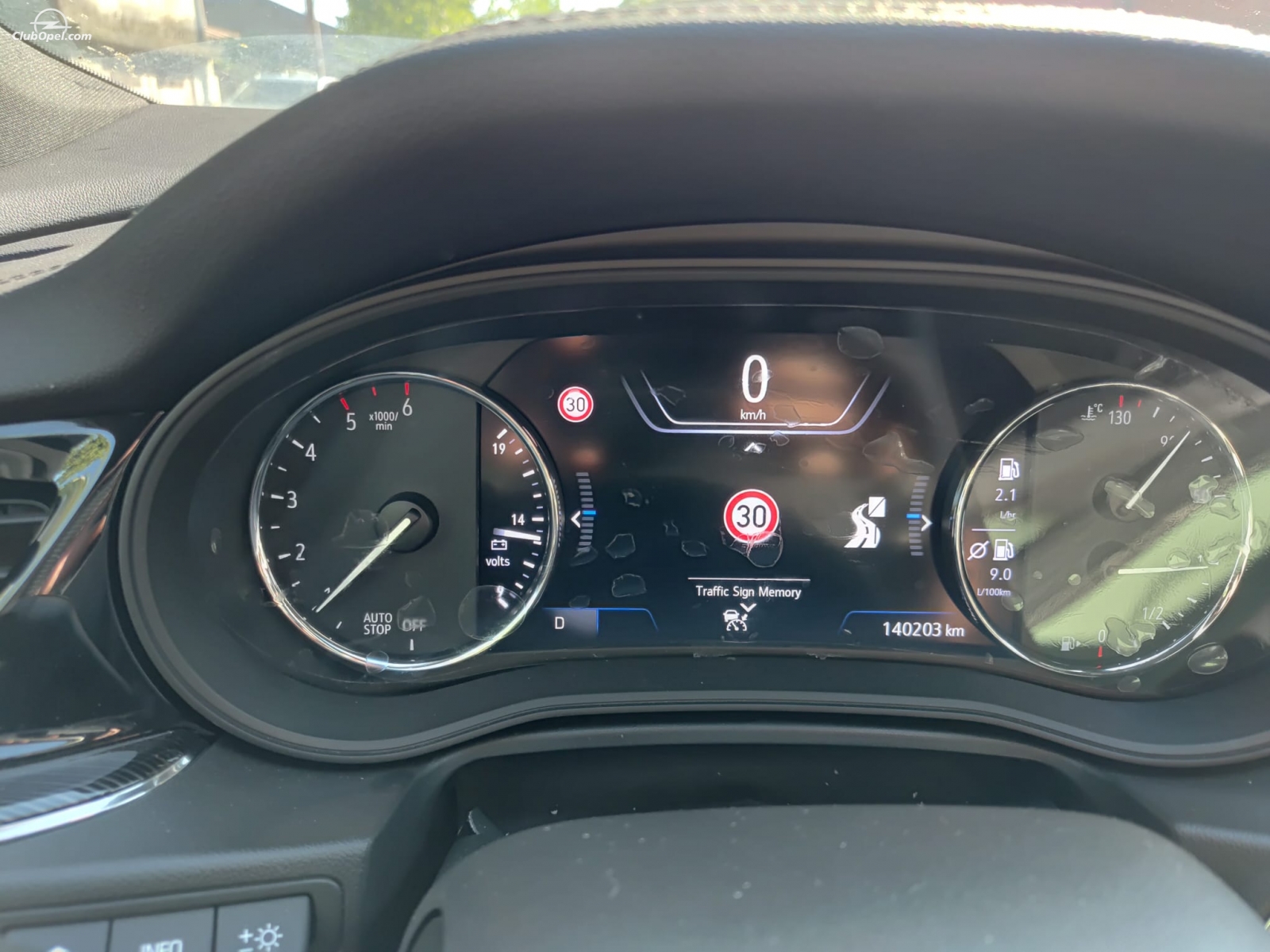

Exact asa s-a intamplat si la mie. Am cumparat masina in octombrie anul trecut. Am fost cu ea pana in Turcia. Tot drumul nu am observat sa scada sub 14. Si ma uit destul de des la instrumentele de bord. Apoi, pana prin martie am circulat doar ocazional cu ea, avand doar anvelope de vara. Tot la fel, nu am observat sa scada incarcarea. A venit vremea buna si am inceput sa merg zilnic cu ea. Intr-o dimineata am observat cum pur si simplu indicatorul scadea si crestea la intervale de cateva secunde. Si de atunci, face cum vrea el. Atata timp cat porneste dimineata, e bine si asa. Ati vazut poza atasata cu indicatorul de incarcare. Poza facuta ieri, cu AC-ul pornit.

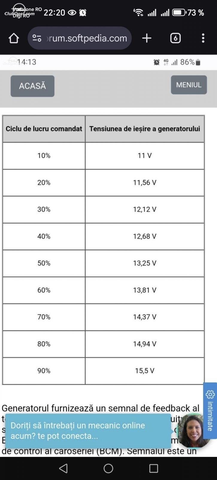

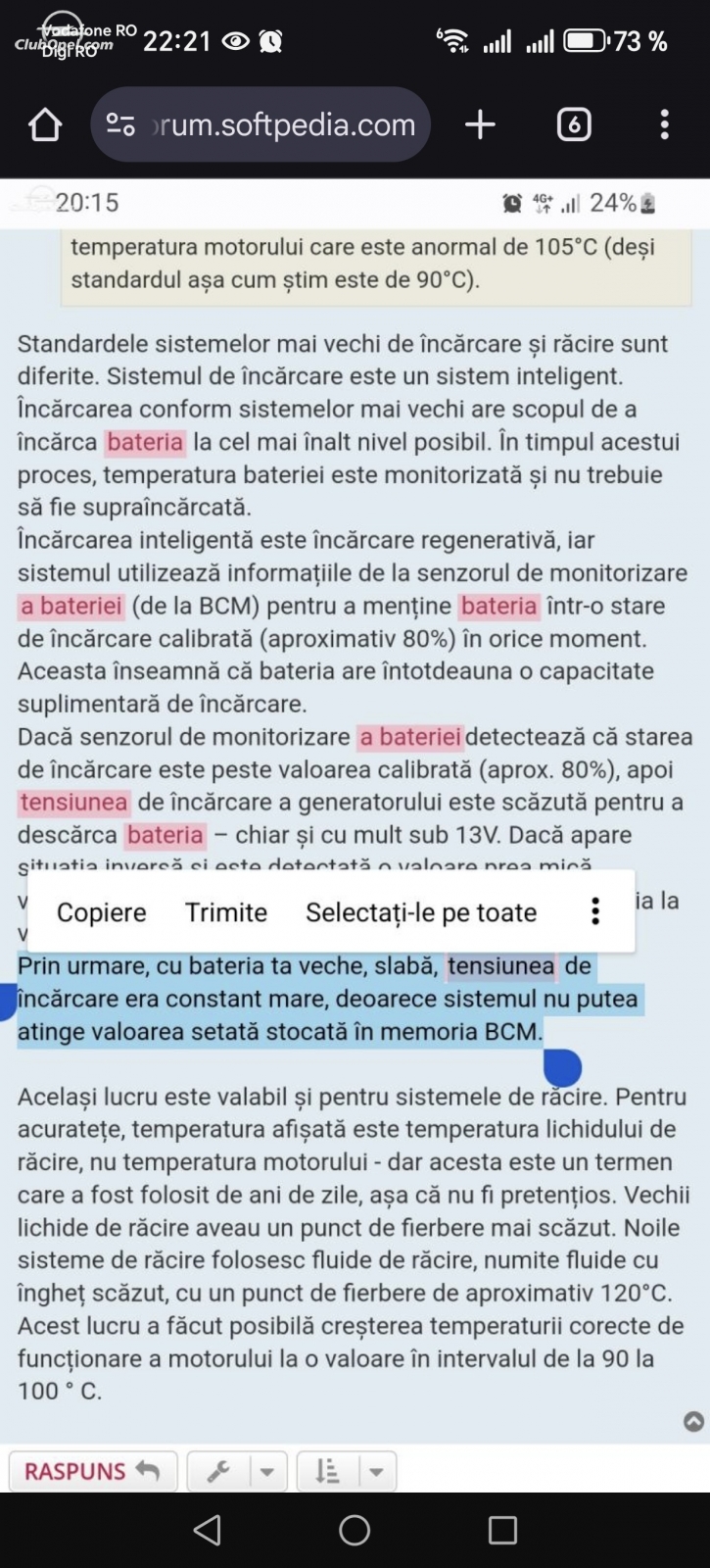

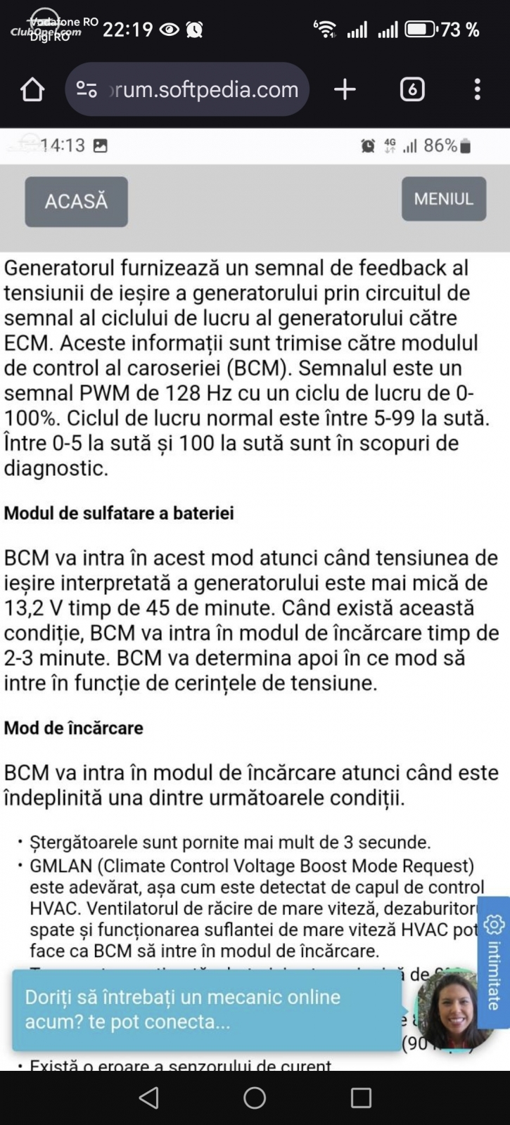

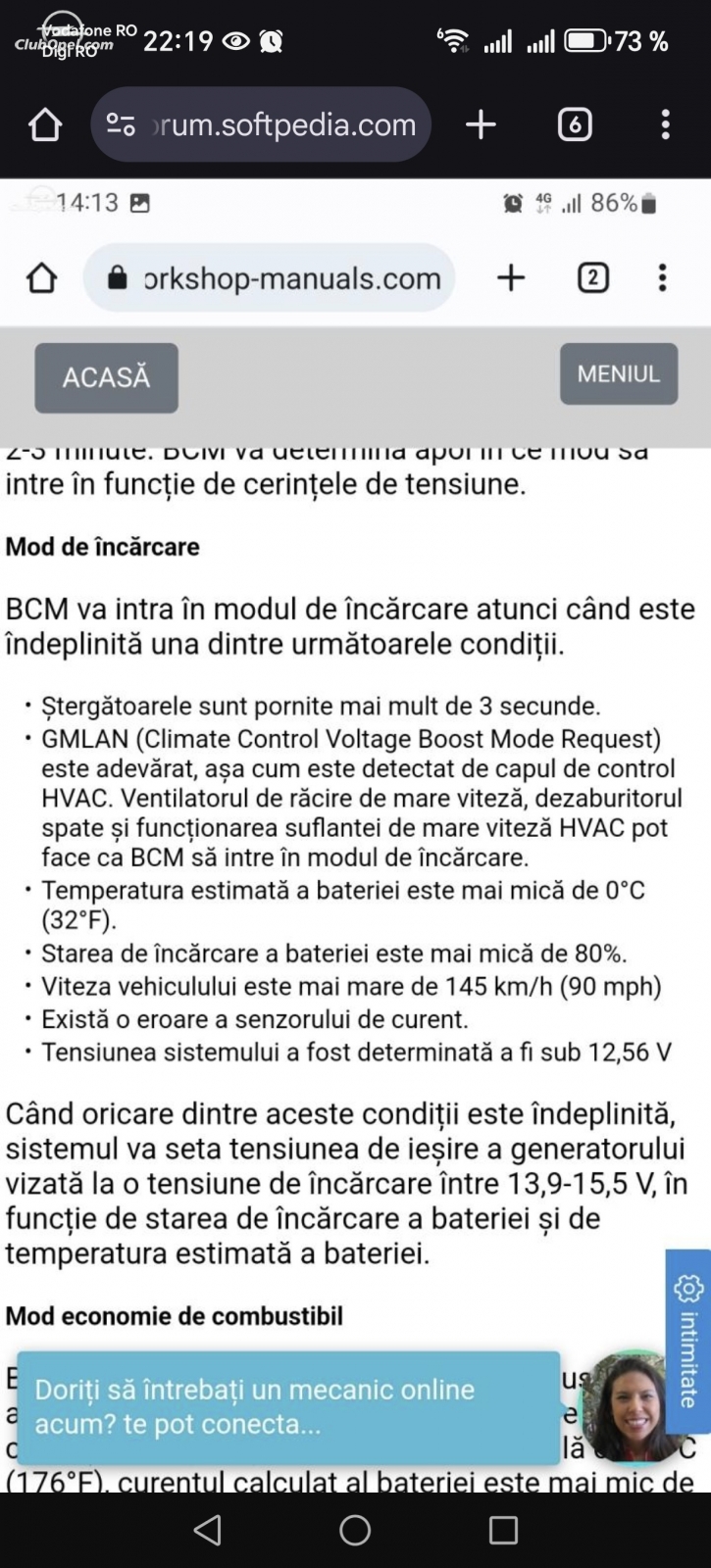

Asa functioneaza incarcarea inteligenta la Opel.Pe Zafira am si eu acelasi motor B20DTH.La inceput si eu am crezut ca e defect ceva,dar tot aici pe forum am gasit aceste printscreenuri si m-au lamurit.
