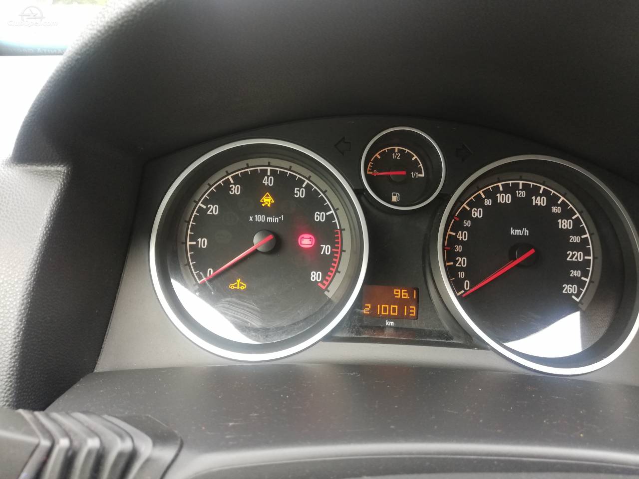

Bună ziua.
Am un Opel Astra H, 1.6, benzina din 2006.
Problema consta în faptul ca mi se opreste motorul in timpul mersului și nu pornește decât după 4-5 minute (timp în care nici nu învârte). Pornirea e mereu la prima cheie, mașina comportându-se normal.
Pana acum am verificat contactele cablurilor și le-am curățat unde e cazul.
Tensiunea pe alternator este 14.3
Am încercat și cu alta baterie dar aceleași probleme.
De menționat ca am și instalație de gaz, dar motorul se opreste și pe benzină în aceeași măsură (am încercat sa merg doar pe benzină și tot se opreste).
După ce se opreste prima oara, timpul de mers este din ce în ce mai scurt pana la următoarea oprire.
Pe tester apar foarte mult erori pe intermitent (peste 20).. injectoare, pompa, depășire viteza + erori la computerul mașinii.
Am atașat și o poza cu martorii care rămân aprinși când se opreste mașina și nu pot sa o pornesc.
Inainte sa se întâmple prima oara, a mers fără probleme, dar din ziua cu prima oprire se aude și un mic zgomot la viteze mici, în partea stânga a volanului la nivelul bordului. Zgomotul este de genul celui pe care l-ar face un șurub care ar avea joc, dar nu e permanent (l-am neglijat pentru ca am crezut ca e de la portiera). Nu știu dacă are totuși relevanta acest zgomot.
Dacă ați mai întâlnit o problema asemănătoare v-aș fi recunoscător pentru orice sfat.
Mulțumesc.
