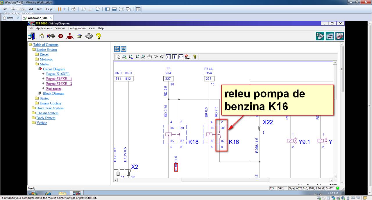

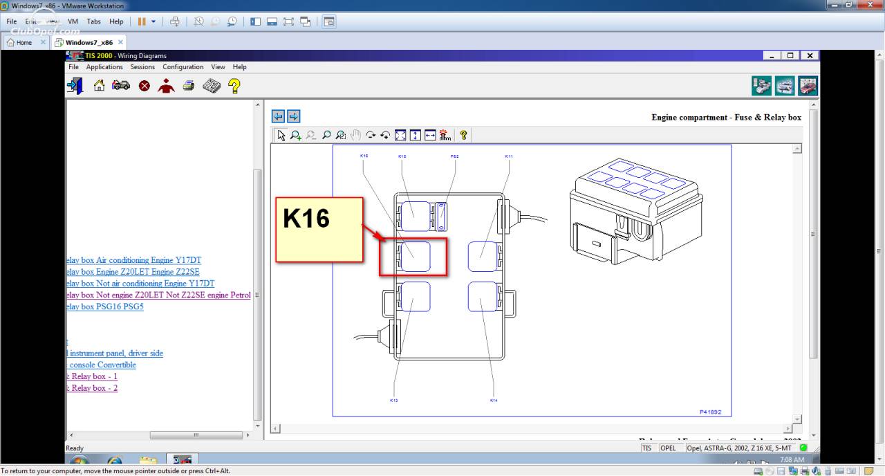

Salut. Îmi Spune-ți si mie va rog unde este localizat releul de la pompa de alimentare la un opel astra g din 2001(motor 1.6 clasic). Am oprit-o normal si dupa nu a mai pornit. Am mai pornit-o de citeva ori dar foarte greu. Am pus pompa pe direct cu doua fire de la baterie si a pornit imediat.

https://www.clubopel.com/viewtopic.php?t=132250

P0230 iti apare?
Posibil ca problema sa fie din ECU.
Cred ca pe firul care merge la releu alimentare BNGN - Maro-verde nu vine masa de la ECU.
Pune masa pe el si porneste masina.
Vezi ca pompa va merge in Continuu sa nu o lasi as, doar ca proba.
Nu strica si o proba cu alt releu. - poate ai noroc
Sa cauza poate fi in alta parte.
