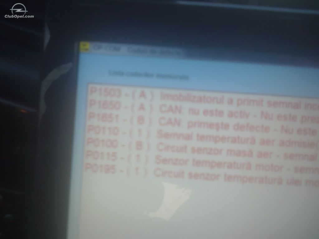

Am si eu o problema cu masina mea, Opel Zafira, 2,0 DTI, an 2001, cod motor Y 20 DTH. Am facut o scanare si mi-au aparut urmatoarele erori:
P1220 - Critical system malfunction 1 (refer to checking procedure: trouble code description)
(0A) - Not present
P0115 - Engine-Coolant Temperature Sensor Circuit High Input
(01) - Not present
P0703 - Brake-Light Switch Circuit Incorrect Signal (Ignition On)
(0B) - Not present
P0195 - Engine Oil Temperature Sensor Circuit High Input
(01) - Present
S-au putut sterge toate cu exceptia cel cu temperatura la ulei, la care am mufa rupta, este de inteles, intrebarea mea este urmatoarea, afecteaza cu ceva acel senzor care practic nu este prezent mersul masinii, pornirea, sau mai stiu eu ce? Iar ca o curiozitate, celelalte 3 coduri de la ce au aparut? Daca s-au putut sterge inseamna ca nu este defect, dar trebuie totusi preventiv sa verific ceva?
Multumesc, cu respect, Laurentiu!

Multumesc pentru raspunsul prompt Cangri, dar te org frumos poti sa mi le si explici daca stii despre ce e vorba? Nu neaparat traducerea texturilor, ci interpretarea ta si posibile remedieri ale defectelor, daca te-ai mai intalnit cu aceasta! Sincer nu stiu de unde sa incep, am achizitionat masina de o luna si ceva, si nu o cunosc foarte bine! Cu stima!

P0115 - Verifica senzorul si toate firele+conexiunile.Pune un scanner sa vezi care este temperatura motorului.
Daca motorul este incins atunci scote senzotul.Daca acul din bord scade atunci senzorul este stricat 100%
Daca dupa ce ai scos senzorul temperatura pe ceas ramane acceasi atunci vreo conexiune nu este facuta corect.
Poti verifica deasemenea daca la senzor ajung 5v.Daca nu la fel vreun fir/conexiune ceva.
Mai multe detalii aici:http://www.obd-codes.com/p0115
