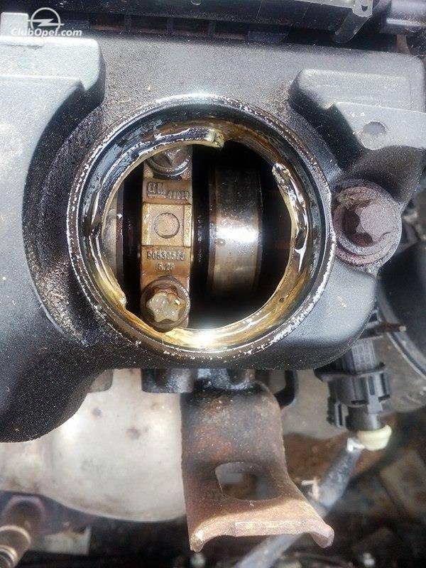

Buna seara. Postez si eu aici "problema' ( daca e o problema) gasita la masina mea, Opel Combo, 2007, 1.4, Z14XEP, adusa din Germania la 153.000km in octombrie. Am schimbat filtrul de benzina si de aer, uleiul si filtrul de ulei la 154.000km, cam dupa o luna si jumatate. Din data de 5 ianuarie, ( pt ca mi-au expirat numerele rosii) nu am mai umblat cu masina dar am pornit-o cam la 2-3 zile, max 4. Doar saptamana trecuta a stat toata saptamana nepornita. Astazi, inainte sa plec la drum de 15 km, m-am uitat sub busonul de la ulei si am gasit astea: Mentionez ca nu am observat modificari de nivel nici la antigel nici la ulei. In vasul de expansiune este ceva depunere cam negricioasa dar avea de cand am cumparat-o. Pe joja nu este nimic suspect, poate doar uleiul cam murdar (zic eu) dupa doar 1000 km. Antigelul in instalatie este roz. De cand am cumparat masina temperatura nu creste mai mult de 85-88 grade. Postez si un filmulet cu sunetul motorului dupa 15 km. Oare sa-l duc la doctor sau nu? Oare trebuie schimbata distributia sau nu? Calitatea imaginii lasa de dorit pt ca este noapte dar am vrut sa ma axez mai mult pe sunet.
http://www.youtube.com/watc...;feature=youtu.be
Va multumesc.

Spuma e de la condens datorita vremii reci ....si uleilui nu tocmai necorespunzator. Daca nivelul de antigel nu scade si cel de ulei nu creste stai linistit
Mie imi pare ca suna a Diesel.....
