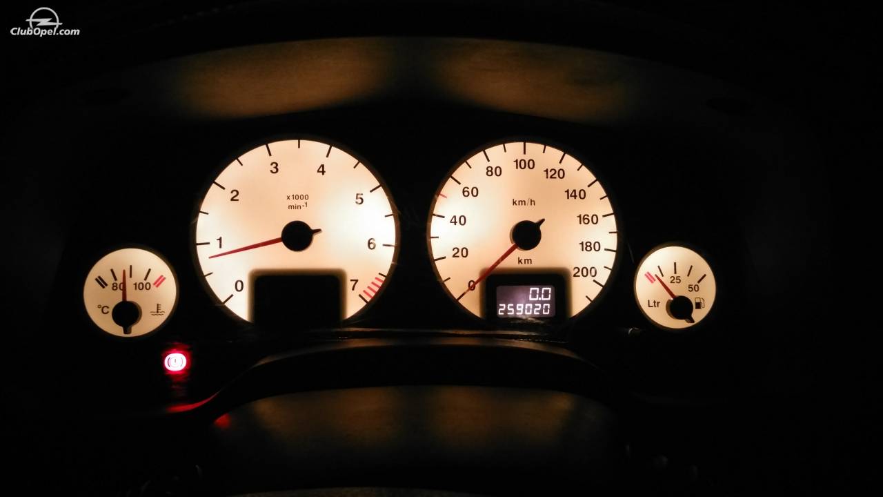

Vezi ca...
1 - Ceasuri bord diesel
2 - Ceasuri bord Benzina
Daca ai Z16XE iti trebuie ceasuri de benzina.
Compara ceasurile din poza si o sa vezi: - ca atat cel de turatie cat si cel de viteza nu sunt la fel.

Am inteles, multumesc frumos T.Ion
Cred ca ceasurile pe care le am pe masina sunt un hibrid 😊
Turometrul meu se duce in 7000rpm. In fine, revin cu o poza 😊
Consluzie: Trebuiesc schimbate cu unele "compatibile" - de aici poate fi si problema mea?
