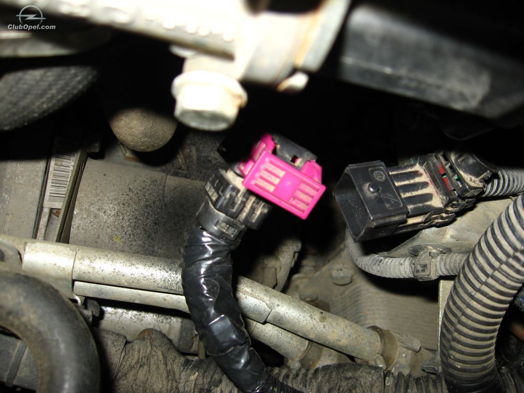

Sa-ti spun toata povestea! Eu la Vectra C am o mufa in spatele motorului, asta pe care eu am gasit-o deconectata! Conform TIS e mufa de la bujii ! INtre timp am conectat-o dar am in continuare eroarea! Ulterior am observat ca am ceva pe cablurile de la bujii si anume astea

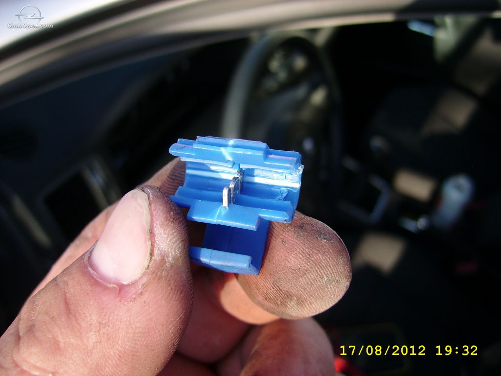

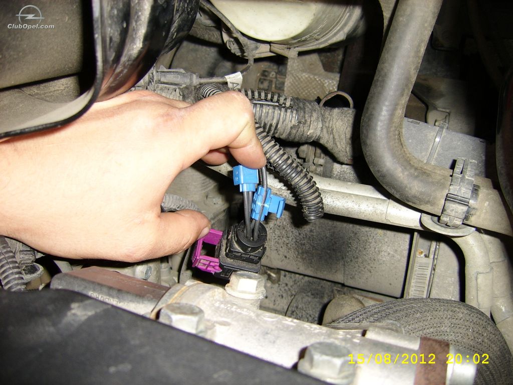

Acestea erau 2 punti care mie imi cupla cablurile 2 cate 2 ! De ce? Nu stiu! Ulterior le-am scos dar eroarea persista!

demonteaza bujiile si verificale sa nu fie vreuna arsa, probabil de aceea aveai facute acele punti

sincer nu inteleg daca e vreo bujie arsa, sa-mi faca punte intre cablurile care le alimenteaza cu, curent! m-am gandit in ideea ca pe doua cabluri vine curent de la releu si pe doua nu! de aceea sa fi facut puntile! m-am uitat si azi dimineata si se aprinde spira dar se stinge dupa vreo 2 secunde! tin sa specific ca azi dimineata aici in belgia unde sunt eu, erau 14 grade la ora 5.30!

iti spun eu, puntea e facuta sa pacalesca releul. daca o bujie e arsa, puntea trimite semnal de bujie buna pe ambele fise si asa nu iti apare eroare in bord cum ca ar fi o problema si (mai rau!) blocata in motor sau (si mai rau!) rupta acolo.

Sincer, as vrea sa nu ai dreptate! dar ciudat este ca si cu punti si fara punti am tot timpul eroarea asta!
