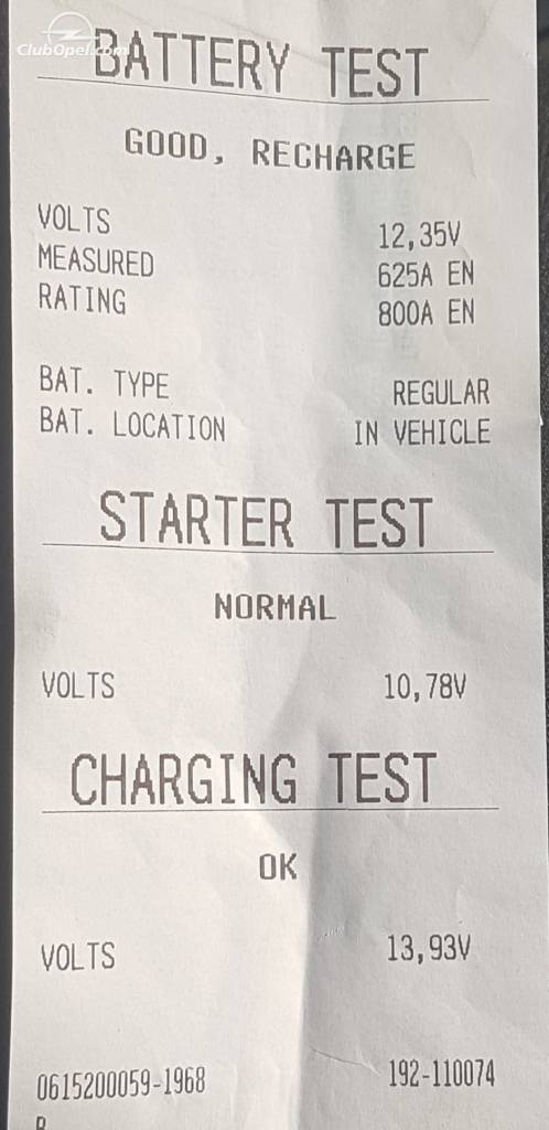

Desi a fost masina in "revizie" electrica, tot nu merge servo numai cand vrea ea. Am doua erori una referitoare la bujii P0380 si P0400. O sa schimb si bujiile dar nu am curajul sa ma apuc de cruratarea EGR- ului. Testul de batterie este 12,35V, starter test este 10,78V - normal, iar la charging test este 13,93V. Credeti ca sunt normale valorile ? Am atasat o poza cu valorile de test de la batterie.
Multumesc de raspunsuri.

Nu ai scris ce masina, astra G?
Pe baterie ar trebui sa ai ~12,7 v dimineata cu motor oprit. Tensiunea de incarcare ar trebui sa fie 14,0-14,4 v.
Masoara tensiunea de incarcare pe baterie si pe borna alternatorului. Daca valorile difera sunt suspecte cablurile. Daca sunt egale verifica alternatorul.

Ok, deci bateria are o varsta nedeterminata. Certitudinea e ca ea e descarcata, repet trebuie sa ai pe baterie 12,7-12,8 V la rece. Cauza descarcarii trebuie verificata.
Eu as incearca sa o incarc pe redresor. Apoi verifici incarcarea alternatorului.

Conform acestui site (pt ca nu sunt electrician sau mecanic) https://www.bateriiauto.net/...unei-baterii.html bateria ar fi la 50%. Deci nu chiar descarcata complet/terminata. O avea si ea o vechime... Daca ai drumuri scurte prin oras, alternatorul nu are timp sa incarce o baterie de 80 Ah.

din poza bonului inteleg ca la "starter test" sint voltii masurati pe baterie in timp ce se pornea masina (electromotor in functiune).
pe vremuri, cind mai lucram la atelierul auto, imi spunea maistrul ca daca la pornire scade bateria sub 10 v e dusa clar.
la tine e putin peste, eu as schimba-o, mai ales ca vine iarna.

Daca bateria nu este incarcata la tensiunea corecta va schimba cate o baterie pe luna. Bateria e posibil sa fie veche, dar la fel de posibil e sa fie alternatorul defect. Eu personal prefer sa verific si sa inlocuiesc strict ce e defect. Dar ma rog, fiecare cum stie.

Mie încãrcarea mi se pare buna, eu stiam de valori intre 13,8 - 14,2 V cu consumatorii porniți și o baterie in mințile ei.

A scris initial ca scade sub 13V cand porneste consumatori, aia imi suna a alternator defect.
Oricum bateria trebuie pusa pe redresor si apoi tras concluzii.

Da. Initial, dar si acuma scade incarcarea dar nu mai scade sub 13v. Alternatorul nu are nmk. Electricianul a zis asta dupa ce l-a desfacut. In schimb nu a fost strans bine in 2 surube, iar cureaua a fost musai schimbata. Si dupa toata operatiunea asta astea sunt valorile. Ar trebui sa schimb bateria ?

presupunind ca electricianul stie ce face (deci a verificat temeinic alternatorul) eu as schimba bateria (inteleg ca nu-i stii virsta).
poti sa faci si cum zice mihai, nu costa cine stie cit sa incerci sa o incarci temeinic pe redresor.
nu ai de unde sa imprumuti o baterie de proba, o zi - doua, sa vezi cum merge?
