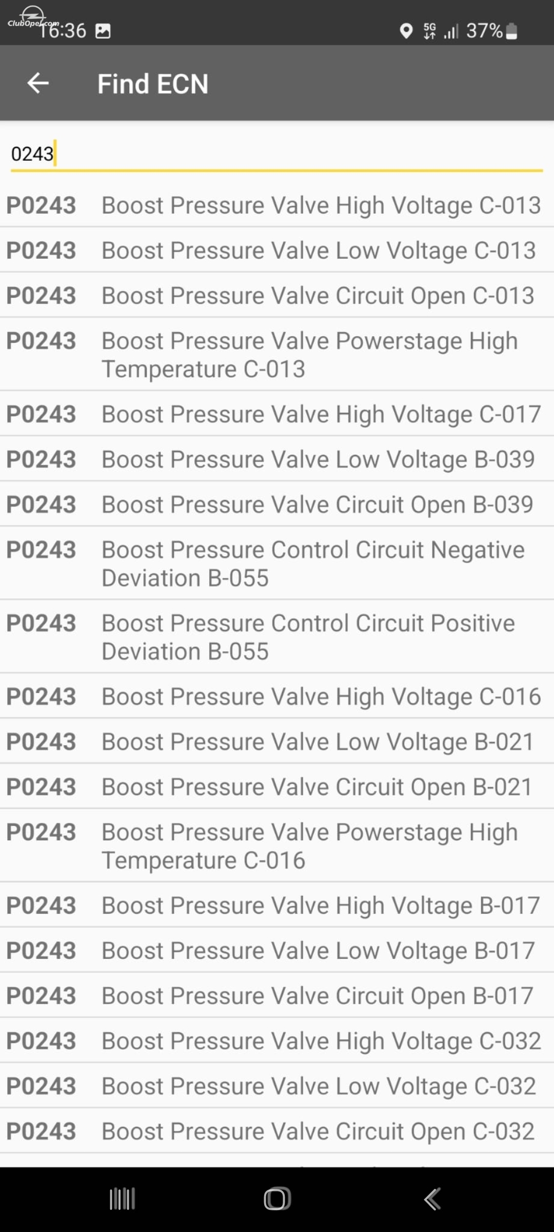

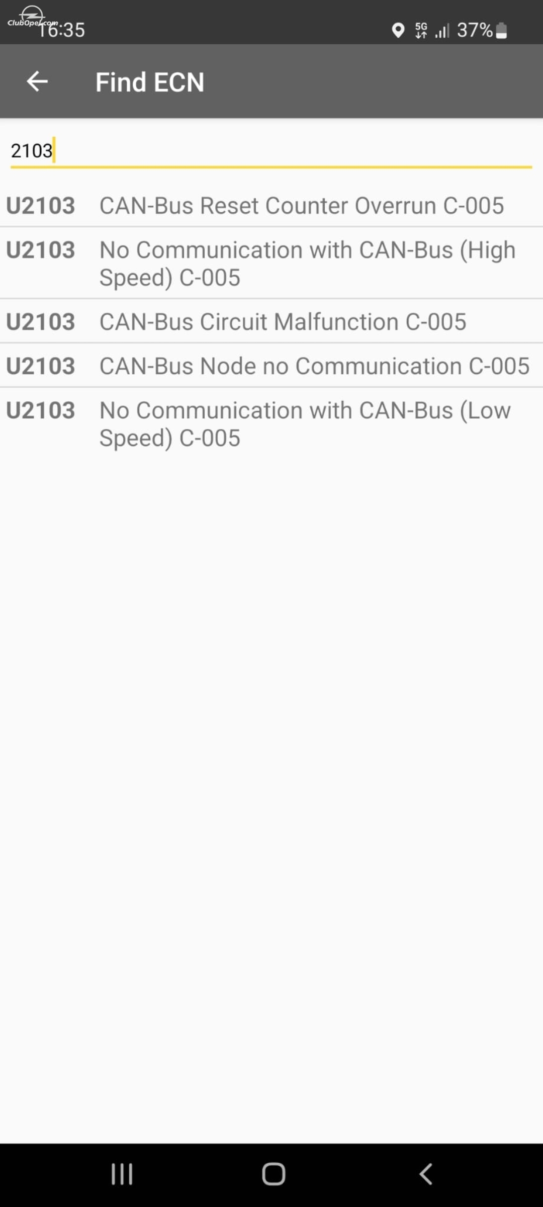

Am si eu un opel astra h 1.3 cdti 66kw/90hp z13dth
Am reconditionat de curand turbina , schimb de filtre ulei role + kit distributie !
Masina are aceste 2 coduri de eroare facuta cu frana si acceleratia
024312
210300
Uneori cand ii pun contactul imi aprind martori si clipare senzorul masina cu cheie , si nu invarte nmc
A 2-a ar fii ca vara cand e caleld o ia mai greu la cheie ori trb impinsa ori sa i dau gas in timp ce i dau cheie !
LIMP MODE aparent a aparut si acum(dupa reconditionarea turbinei) , la un moment dat dupa mai mult "cox" dat masini aceasta imi limiteaza acceleratia si turele si mai mult de 80 nu pot urca (daca opresc si pornesc motorul dispare)
Ce as putea sa fac nu am gasit in bucuresti un mecanic de dn ajuta sa imi zica ce are !
  • thirteen
  • Mesaje scrise: 337
  • Locatie: Alba
  • Masina: Astra 2005 Z16XEP
  • Cont inregistrat: 17 Feb 2013
P0243 Boost Pressure Valve High (or Low) Voltage
P2103 Throttle Actuator A Control Motor Circuit High
Poti citi pe net mult mai mult despre aceste coduri cat despre service incearca in Bucuresti la EDSauto.ro (serviceul lui "maiandrei" cae e doar Opel si e foarte bun

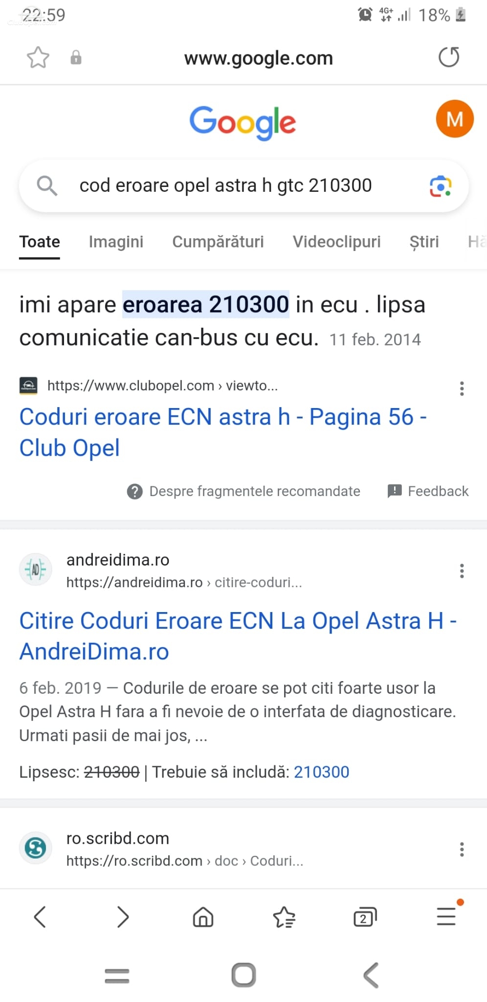

Salut am si eu o eroare 2100300 . La un opel astra h gtc menționez ca am schimbat pompa de benzina ,bobina și egr și tot asa face .când pleci cu ea dupã loc nu are nimic când reduce și o calcã iara merge în șuturi și apoi da mai des șuturi în mers se aude cum ar întrerupe ceva ca se aude și de afara.ce poate fi?????? Am curatat si toata admisia cap coada.
  • Mesaje scrise: 7,389
  • Status: Online
Bun venit la CO!
Ar fi fost util, cât de cât, sã ne spui, cu vorbele tale, motorizarea...putem și ghici, dar nu e neapãrat cea mai bunã idee.
