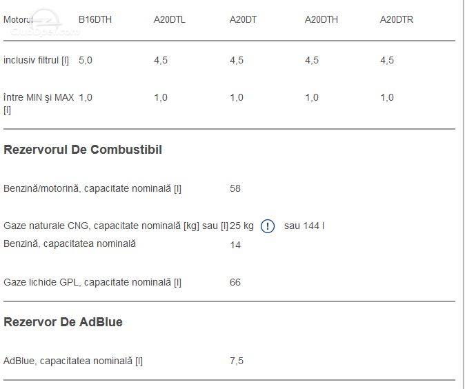

In manual este specificat numai pt uleiul de motor -> 5 l

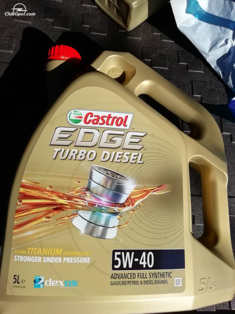

Nu am gasit un topic dedicat pt motoul B16DTH, asa ca postez aici poza cu uleiul care intetionez sa-l inlocuiesc Am optat pt el fiind produs de un nume cunsocut si are specificatia GM (DEXOS). Foloseste careva acest tip de ulei? Pareri?
  • IonutN
  • Mesaje scrise: 287
  • Cont inregistrat: 19 Jul 2007
Ai link aici: https://uk-selector.eame.mob...e=distributor-pvl
sau: http://www.gmdexos.com/brands/dexos2/index.html
