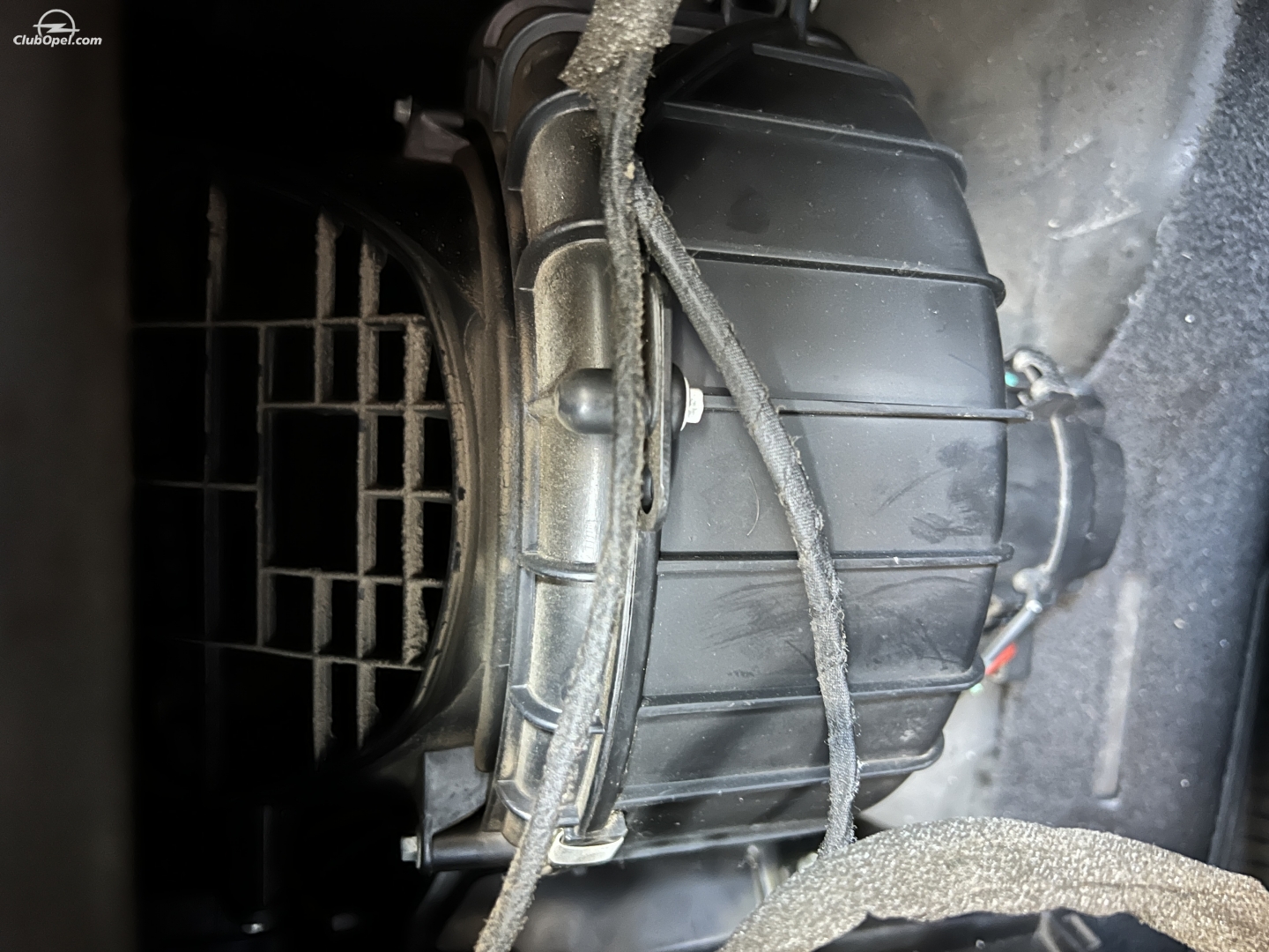

Pare ca totul ar cam fi cum trebuie, mai putin functionarea clapetei de amestec aer rece/cald.
Aceasta clapeta, pare a fi ramasa in pozitia rece. Pot fi mai multe motive, senxori temperatura (asta scoti din calcul daca setezi temperatura pe "High"), defect actuator clapeta, uzura cuplaj intre actuator si clapeta, clapeta blocata sau cuplaj spart.
Se poate verifica daca clapeta de amestec aer rece/cald functioneaza si este actionata, daca dai cutia de acte (torpedou) jos si urmaresti axul clapetei daca face miscarea corespunzatoare temperaturii cerute.

Da, exact acolo este axul clapetei de amestec.
Si din cate imi pot da seama din poza, este chiar in pozitia de furnizare aer cald.
Rezulta ca totusi, acel "calorifer" este rece din cauza:
- infundat el (desi spui ca este nou):
- infundat circuitul de lichid de racire (desi spui ca sunt fierbinti ambele furtunuri tur si retur);
- este neaerisit (desi aerisirea se face automat).
Despre circuitul antigelului si infundarea acestuia, imi amintesc ca s-a mai discutat pe aici, merita cautat cu functia "cauta orice".
La fel si despre infundarea circuitului de aerisire.
Eu, alte idei, nu prea mai am (asa de la distanta). Sper sa vina si alti colegi cu idei care sa te duca si spre ceva rezultate pozitive.
