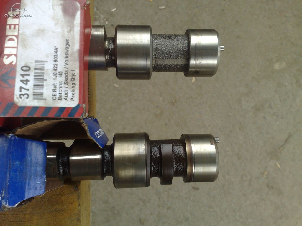

Pana la urma am gasit defectul!
Axul cu came l-am cumparat de pe AUTOA mari vanzatori de piese pt OPEL.
Vai de mama lor mi-au trimis ax cu came care nu avea cititorul de senzor in cap(in poza atasata se vede pe cel mai negru un fel de saiba care de fapt este cititorul de senzor).
Dupa spusele mecanicului se pare ca axul trimis ar fi pt motoare pana in anul 93-94 motore care nu aveau senzori la axul cu came si nu pt ASTRA G an 2001.
Ce mai as vrea sa amintesc este ca in momentul in care am dat jos axul cel nou de pe motor marca AE(daca o fi original) am observat pete de rugina pe axul nou(calitate buna a materialului).
Problema s-a rezolvat cu un meserias care mi-a confectionat o saiba la strung care am prins-o in suruburi pe ax pt a citi senzorul(nu am sudat-o pt ca axul este din fonta si risca sa se deformeze)
