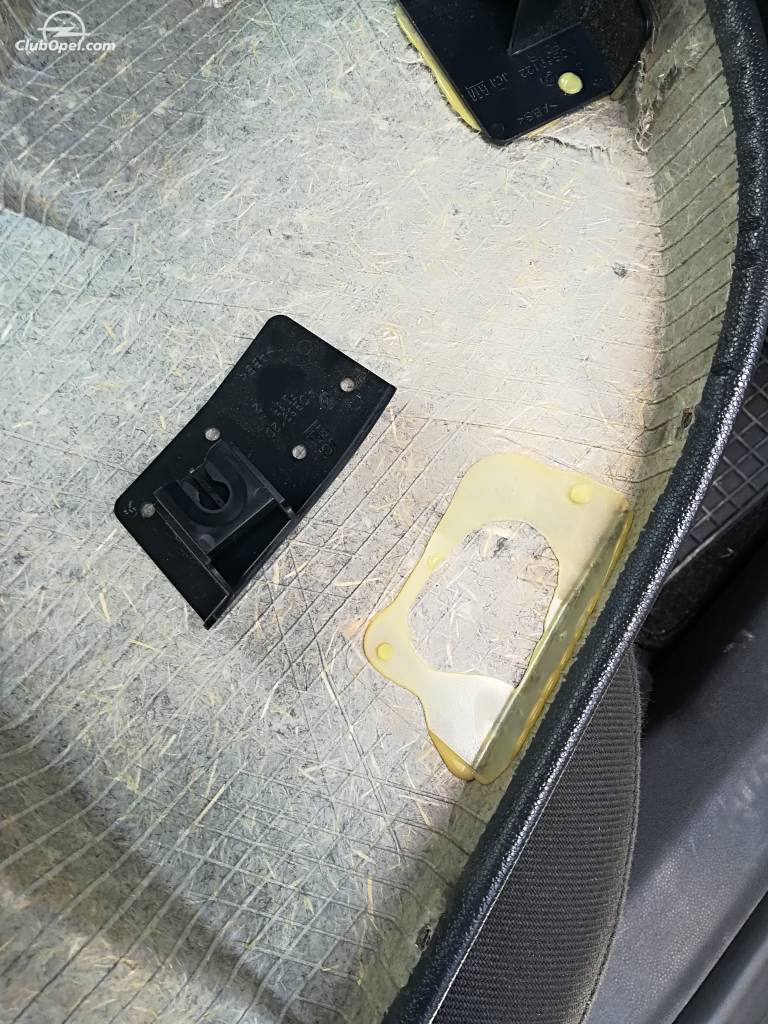

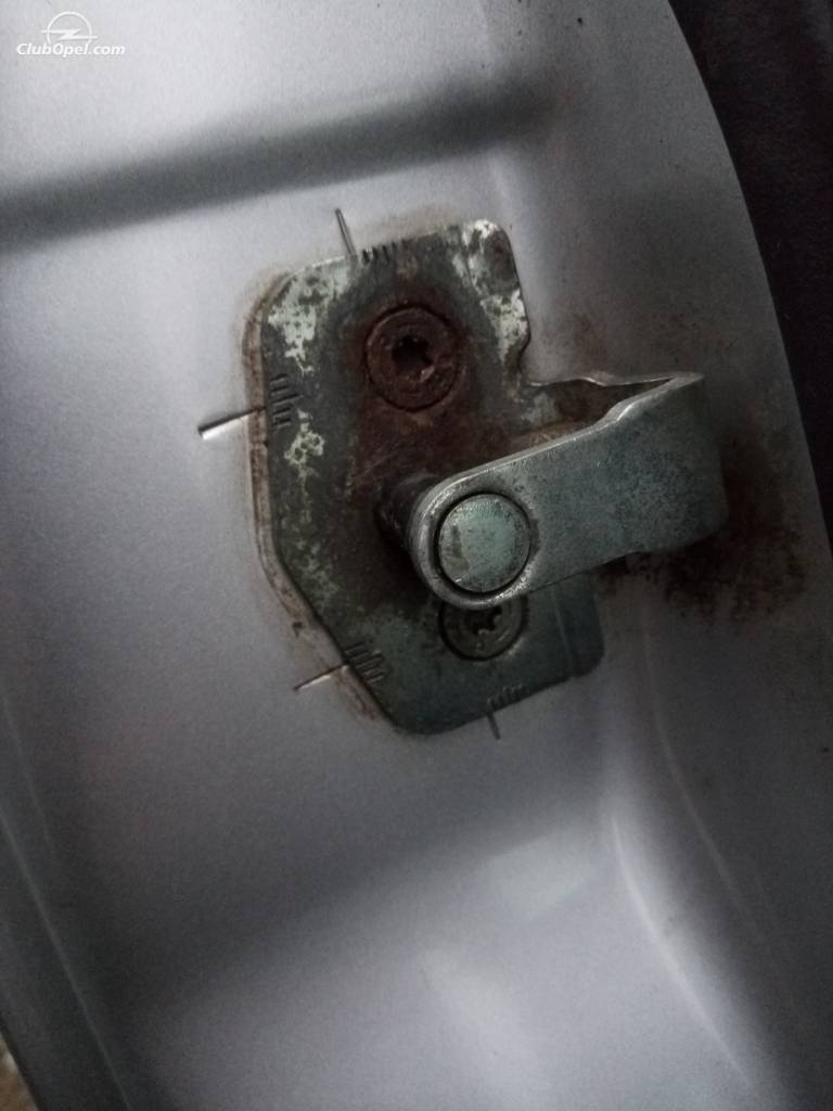

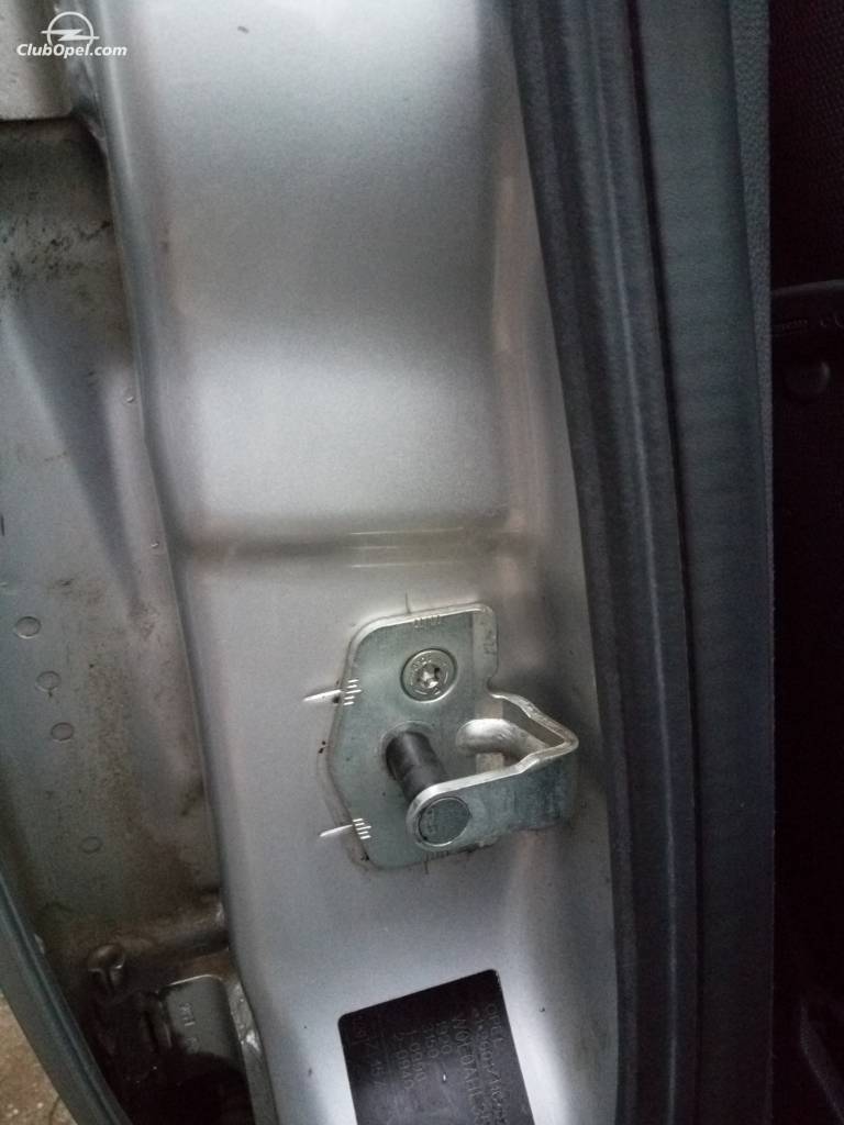

Revin cu update.Am dat jos fetele la usi fata si spate,pe fata era umed in dreptul bozei,garnitura de cauciuc era tocita,am sters si pus silicon si strans la loc[/img][/imglb]
,pe spate era totul uscat ,totusi am scos difuzorul si am bagat si apolo silicon .Deci pe fata poate curgea apa pe la difuzor,insa pe spate nu am descoperit inca de unde a ajuns apa pe prag.Am mutat incuietoarea portierei cativa mm mai spre interior pentru a presa mai bine usa
,in ideea ca apa s-ar fi prelins pe undeva pe afara pe prag.Acum ramane sa merg la o spalatorie sa aspir apa din mocheta si apoi sa vedem daca mai ploua in interior.

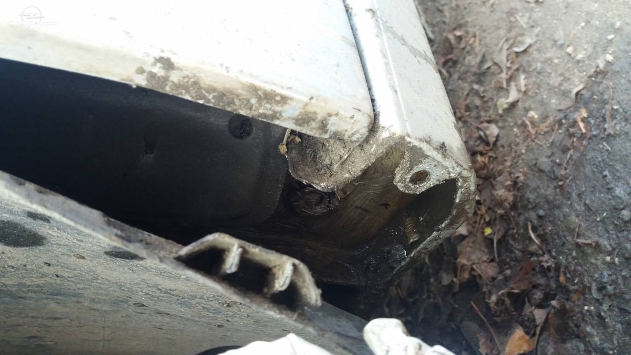

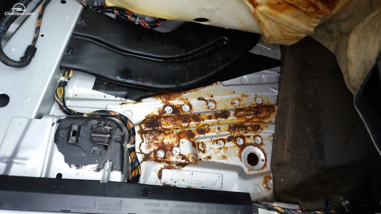

Salutare ,revin cu noutati ,am scos scaunul la pasager si bancheta mica din spate

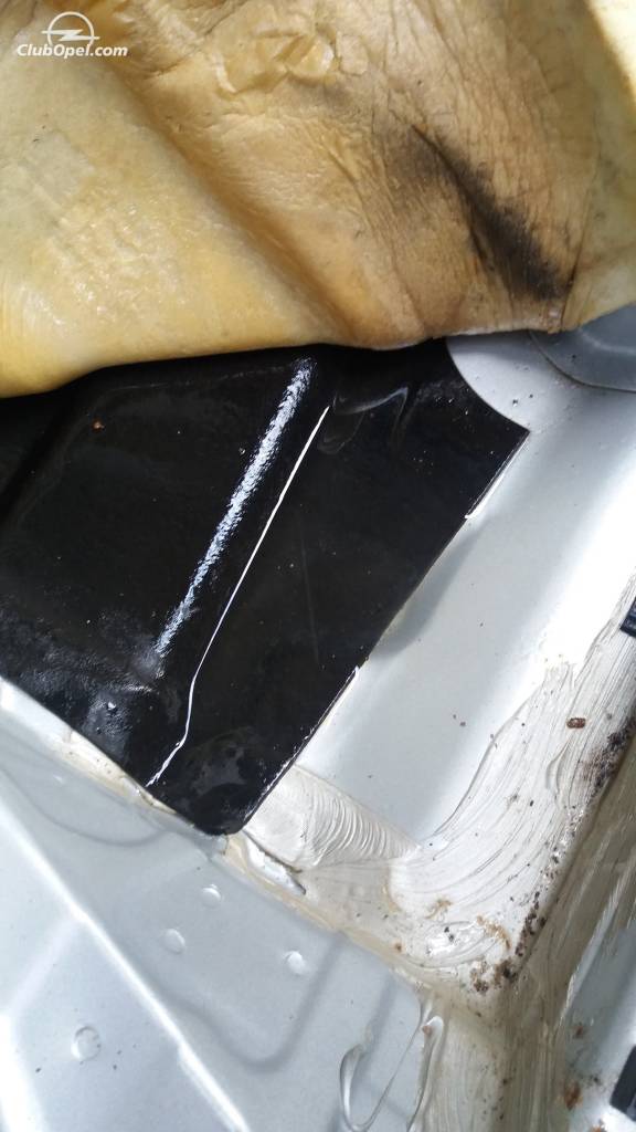

am fost uimit de ce am gasit , in spate baltea apa ,nu putea fi trasa apa de acolo prin mocheta nici cu mama aspiratorului ,dara a fi ridicata iar in fata

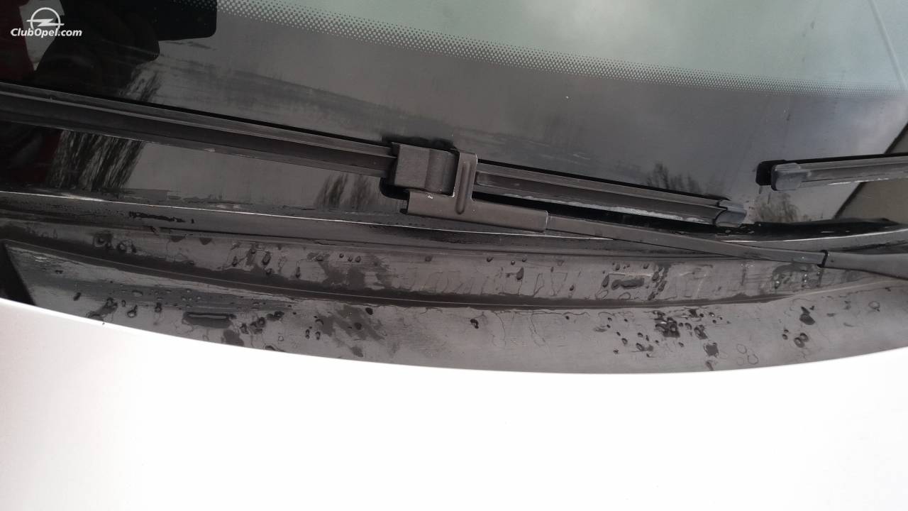

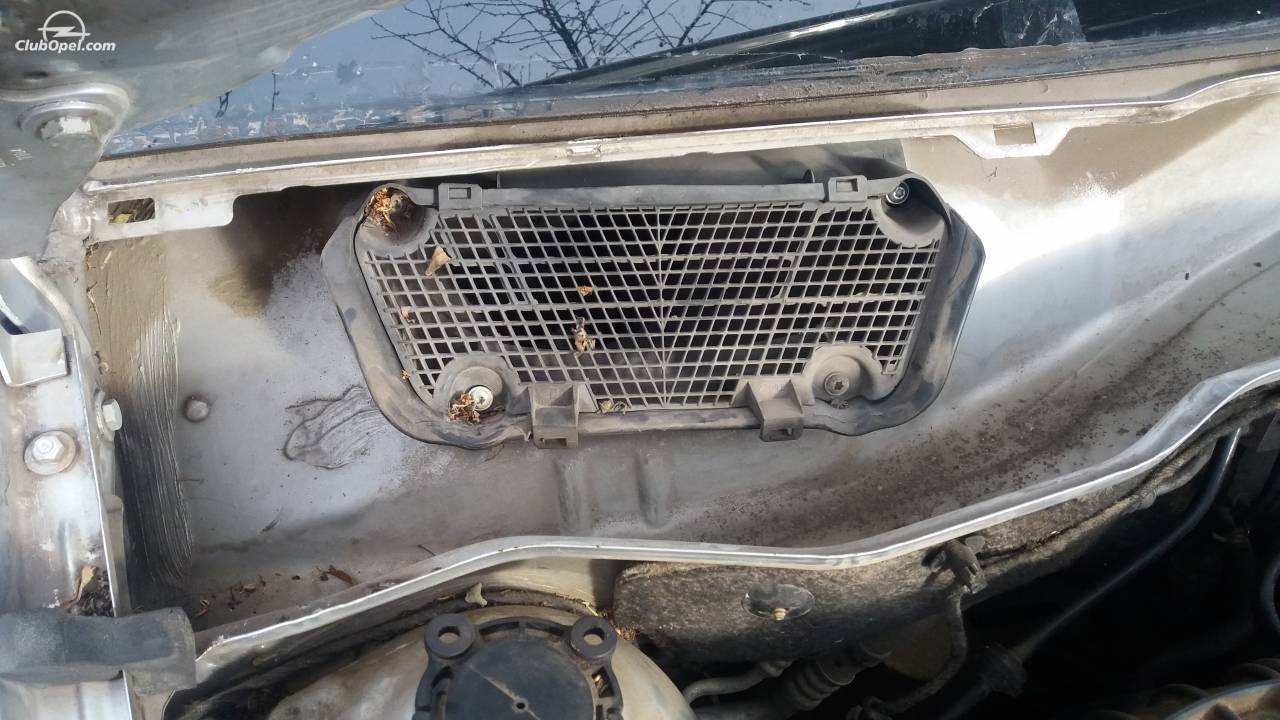

rugina cat cuprinde .Am fost la o spalatorie si am tras cu un aspirator cat sa putut apa din pasla ,apoi am lasat o zi intreaga un radiator inauntru sa se usuce,verificat din 10 in 10 min sa nu ia foc pe acolo de la atata caldura .Dopul l-am scos eu acolo unde se vede gaura pentru a se scurge apa mai usor .Am curatat rugina si am dat cu un strat de vopsea ,apoi dupa ce sa uscat in proportie de 90 % am pus ziare si montat totul la loc .Peste o saptamana voi demonta sa schimb ziarele de dedesupt si sa vedem cum sta treaba .Am verificat si scurgerile de la parbriz

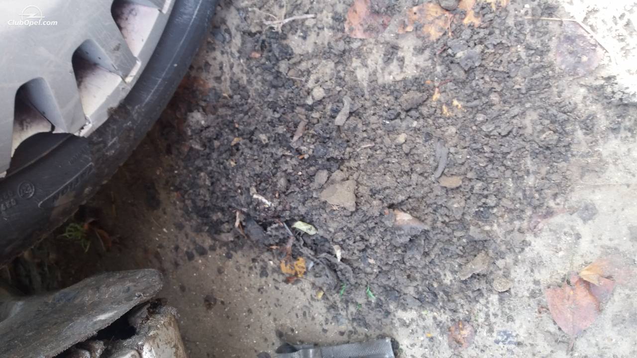

pe partea dreapta era infundata ,am scos ceva pamant
scurgerile sunt in spate la rotile din fata ,doar pe treapta era unfundat ,stanga era curat .
La parbriz am pus o banda de cauciuc ,pe interiorul capacului de plastic ,el avea un burete rocit inainte acolo ,si pentru o mai buna siguranta am dat si cu silicon sa etanseze bine garnitura de cauciuc ce calca pe parbriz .
Acum sa vedem prima ploaie .Am incercat sa scap de toate eventualele scurgeri ,ce mi-a mai ramas de verificat este radiatorul din interior ,dar nu am vazut modificari la antigel ...

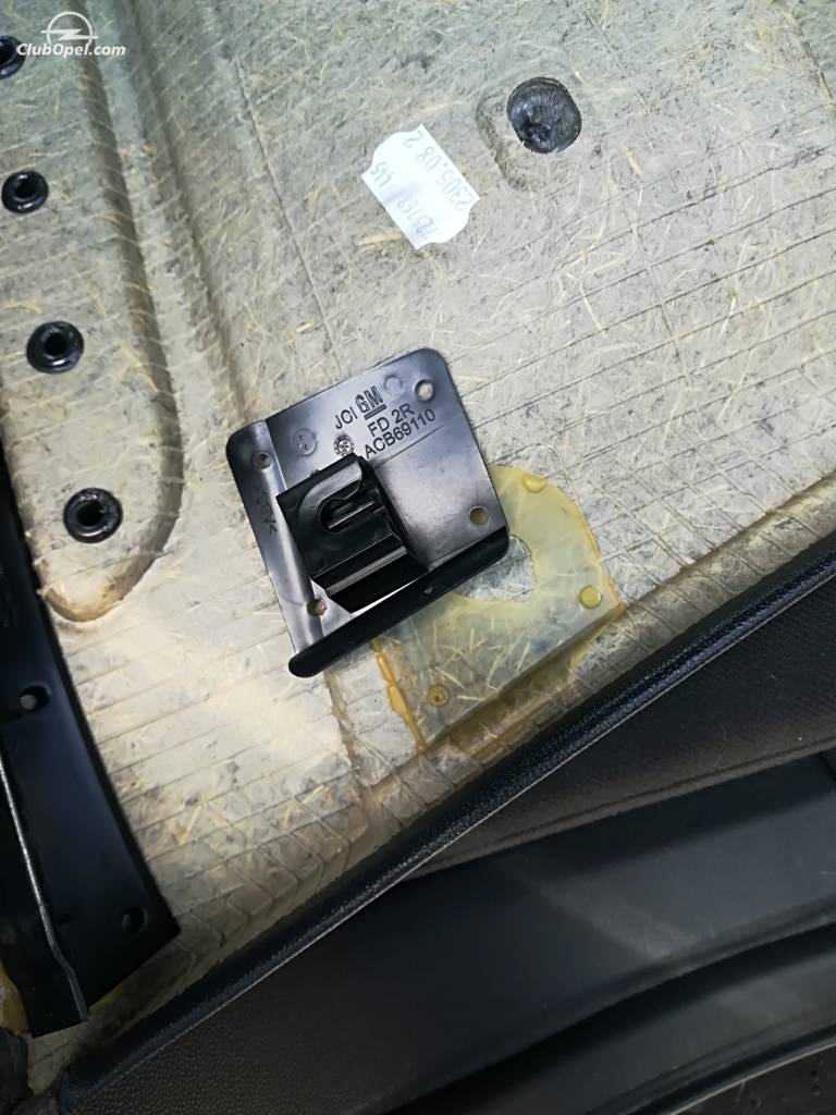

Salut. Revin cu vechea problema, apa de pe prag. Azi am desfãcut fata de ușa. Garnitura de la difuzor pare ok, totuși o voi schimba. Se vede urma de scurgere pe la jumãtatea difuzorului în partea de jos. Ca sa pus fata de ușa la loc, trebuie sa lipesc pãrțile de plastic, toate sunt desfãcute. Ce lipici ar fi mai bun?

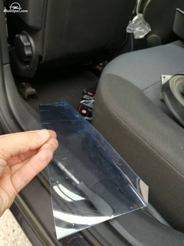

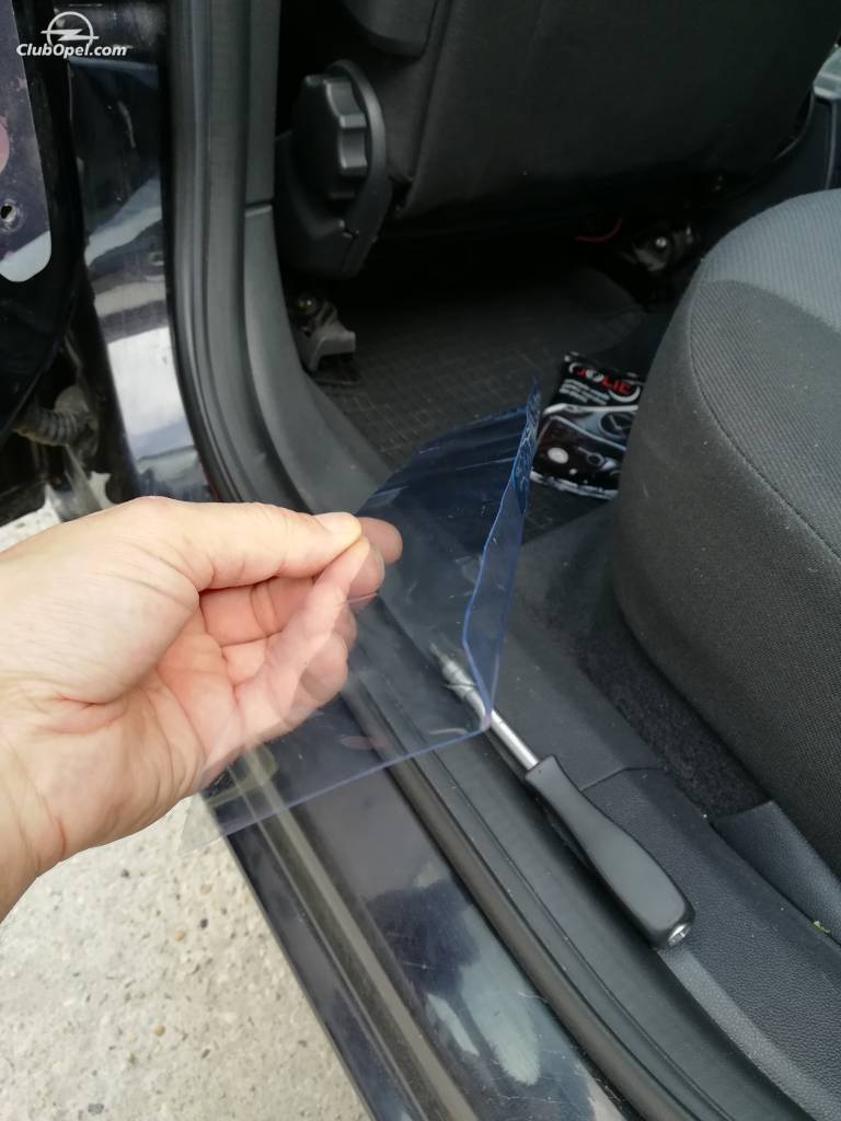

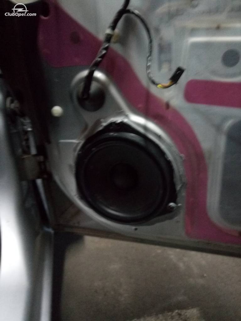

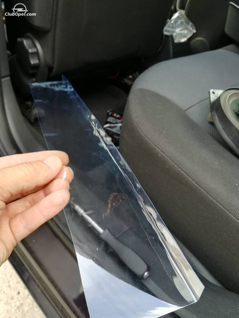

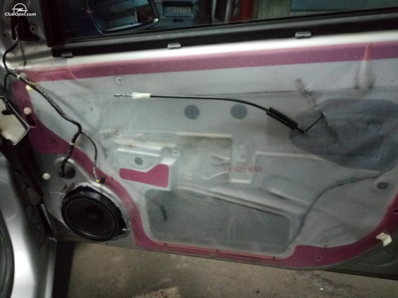

Am revenit cu pozele. Am taiat o fâșie de 5 cm dintr-un bidon de plastic. Am fãcut o margine de 1cm, la aproximativ 90°. Am crestat marginea respectiva din 2 în 2 cm. Am aplicat pe toatã lungimea un mastic sanitar. Capodopera am lipit-o pe interiorul ușii, încercând pe cât posibil, sa fac un cerc în jurul difuzorului. Apa curgea pe sub difuzor în fata de ușa. Eu am fãcut teste cu fata de ușa data jos. . Șuruburile difuzorului sa fie pe interiorul plasticului.
La ultimele 4-5ploi, nu a mai întrat nici o picãturã pe la praguri.
Acum încerc sa rezolv cu apa care întra pe la stopul de frânã.
Sper sa va ajute ce am încercat sa fac aici. Va ajut cu lãmuriri dacã e cazul.
