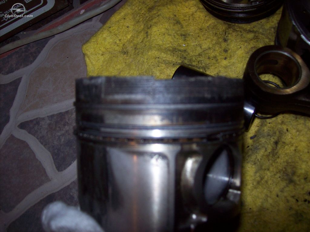

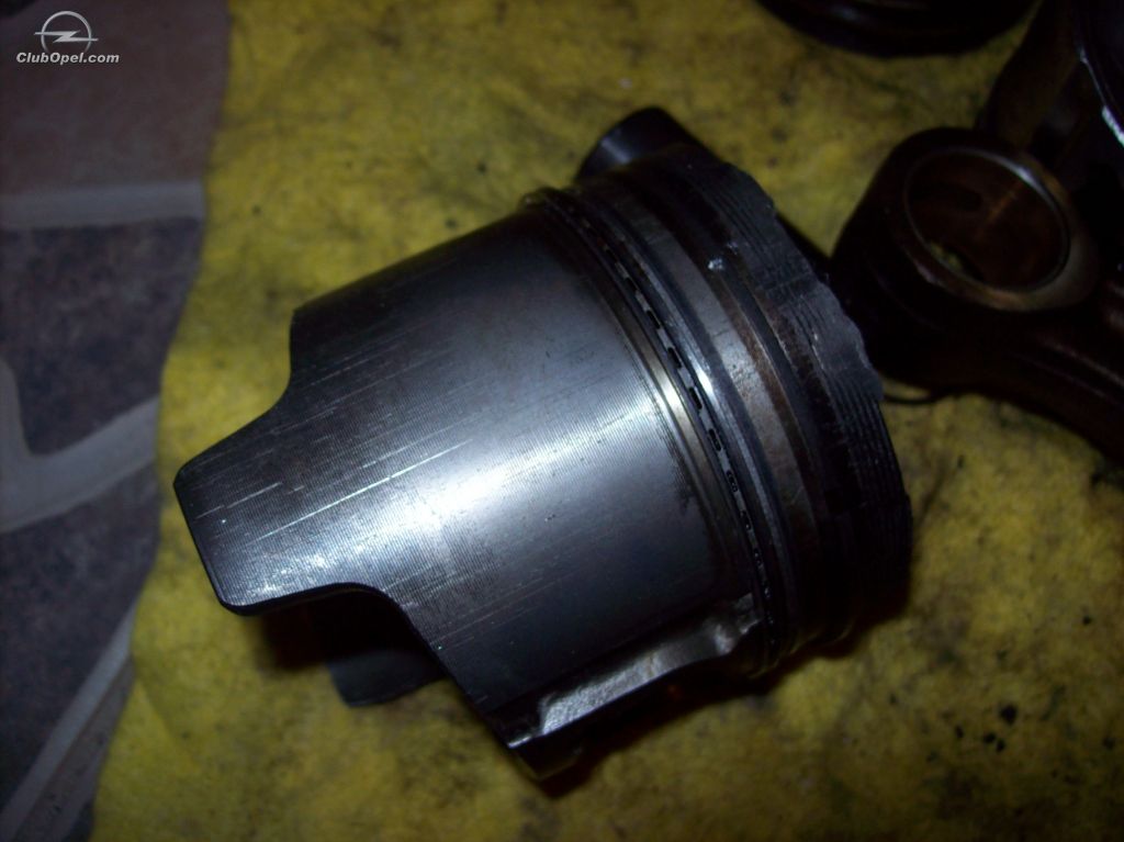

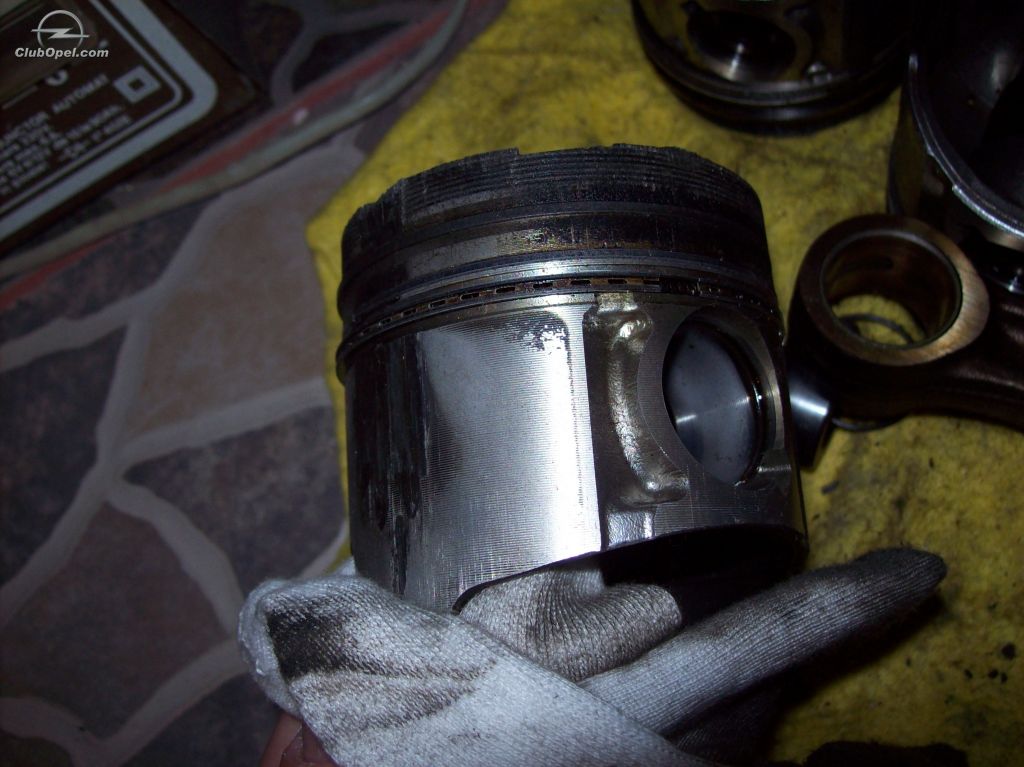

Sigur sunt din fusta? fa-le ceva poze si pune-le aici.
Arata asa?
Daca da, atunci este destul de grav... Daca ai intr-adevar o bucata de piston rupta blocul motor a fost zgariat destul de tare si reconditionarea blocului + rectificat chiulasa + alt piston + segmenti + alte componente te ajung mai mult decat un motor SH.
Eu prefer sa il fac pe al meu pentru ca am alte pistoane si chiulasa si cumpar doar garnitura de chiulasa, segmenti si cuzineti de biela.
Arata asa?
