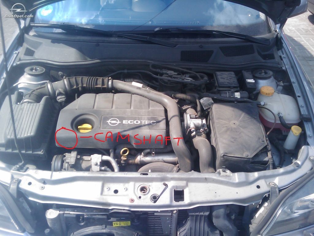

Testat senzorul vechi. La temperatura de 5-6 grade are 1260 ohmi. Pus in apa calda, a scazut la 990 ohm iar dupa 15 minute in congelator, a crescut la valoarea de 1.02 pe scala de 20 Kohm...cat ar fi ultima valoare in ohmi-20040 ohmi? Pot sa trag concluzia ca trebuia schimbat?
Pozitionare senzor: sub electromotor iar capatul la surub e spre electromotor, incat ai nevoie de o tubulara de 1/4 si prelungitor cardanic
