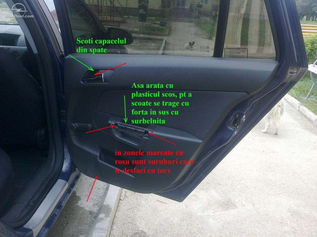

ai nevoie de:
-o surubelnita dreapta care sa aiba "capul" finut 3mm
-set chei torx
-ceva indemanare
Se baga surubelnita la manerul de unde se deschide usa, cel nichelat, unde este un capacel, acesta se scoate cu surubelnita, apoi tot cu ajutorul surubelnitei desface plasticul care inveleste locasul de la manerul de la usa, cel de care tragi cand vrei sa inchizi usa.
trebuie sa folosesti ceva forta si sa tragi fara frica pentru ca iese cam greu.
apoi dupa ce ai desfacut si cele 4 suruburi cu cap torx, tragi inspre "exterior" sa zic asa, de fata de usa, la fel trebuie sa tragi fara frica pt ca este prinsa pe dedesupt in 4 cleme destul de rezistente. Dupa ce a iesit din cleme se ridica usor de ea sa iasa si din clemele din partea de sus de la geam.
Iti urez succes si sper sa intelegi ce am relatat.
P.S. unde am scris sa insisti cand tragi asa tre sa faci dar nu ca mioriticul! 😂

@89dam multumesc ff mult....am sa incerc,dar mai intai sa fac rost d un set d chiei cu cap de torx.
