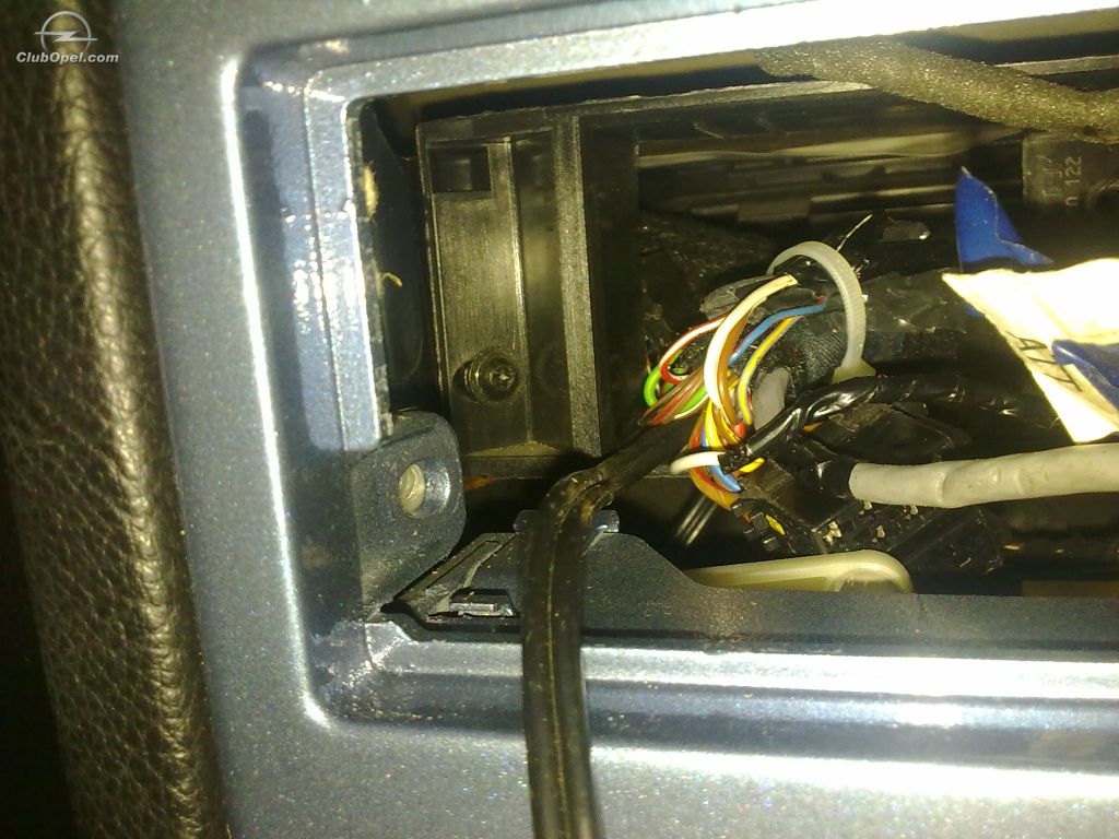

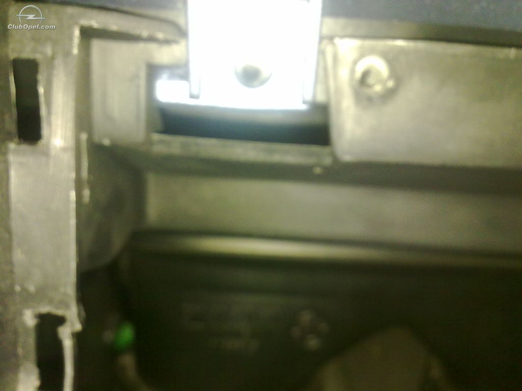

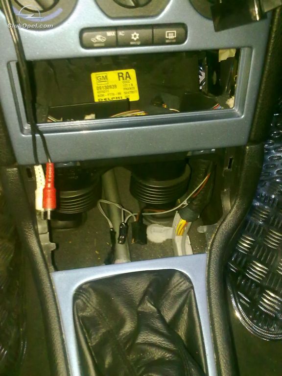

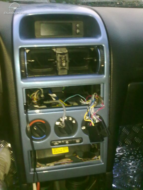

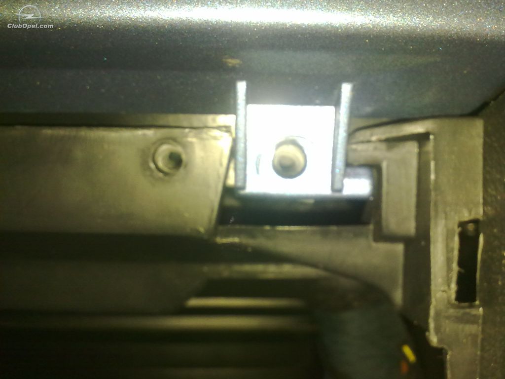

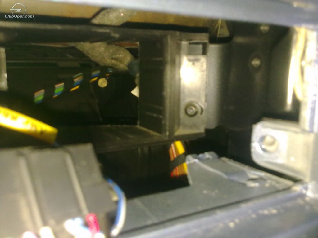

desfaci cutia de depozitare de sub butoanele de la aeroterma,respectiv dezaburire si AC,si recirculare,cutia e prinsa in 4 cleme (2 sus si 2 jos)cu ajutorul unei surubelnite dreapte,ridici usor clemele sa lu le rupi,apoi,desfaci compartimentul birchetei,ea este prinsa de consola centrala sunt 2 suruburi cate unu pe fiecare parte le desfaci si pe acelea, , ,demontezi cd-player-ul si in acel locas sunt iar 2 suruburi,cate unu pe fiecare parte respectiv , desfaci butonul de la avarii,cu ajutorul unei spatule ceva de plastic ,apoi gurile de ventilatie,acestea vor iesi putin mai greu ,recomandarea mea este tot asa cu ajutorul unei spatule de plastic introduci intre grila si consola se aude un clic si apoi o tragi afara,trebuie sa ai rabdare,,cam asa trebuie sa iti ramane consola dupa ce ai parcurs toate etapele de mai sus,apoi impingi usor rotitele de reglaj de pe consola centrala si tragi de consola usor,desfaci si mid-ul care este prins in 2 clema dak numa insel,si chiar sus langa parbriz aceasta este prinsa intr-o clema centrala tot asa cu rabdare o tragi afara,imi pare rau ca nu mai am o poza sa iti arat si acea clema,la prinderea consolei procedezi exact invers,dak intampini probleme nu ezita sa ma intrebi,Spor la treaba
