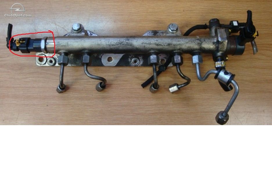

@mishu88
senzorul din capatul rampei l-ai verificat? firele de la el la ecu?
  • mishu88
  • Mesaje scrise: 399
  • Locatie: Suceava
  • Masina: Corsa 2006 Z13DT
  • Cont inregistrat: 05 Nov 2011
Salut, Lucio, și mulțumesc pentru intervenție!
Așa cum am spus, orice rampã aș pune (pe rampã fiind montat senzor presiune + valvã solenoid regulator presiune), calculatorul îmi ”oferã” eroarae P0090.
Am verificat senzorul conform TIS și am tensiunile aferente pe toate cele 3 fire ale senzorului.
