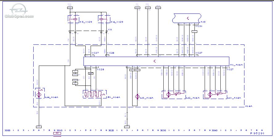

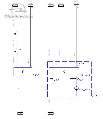

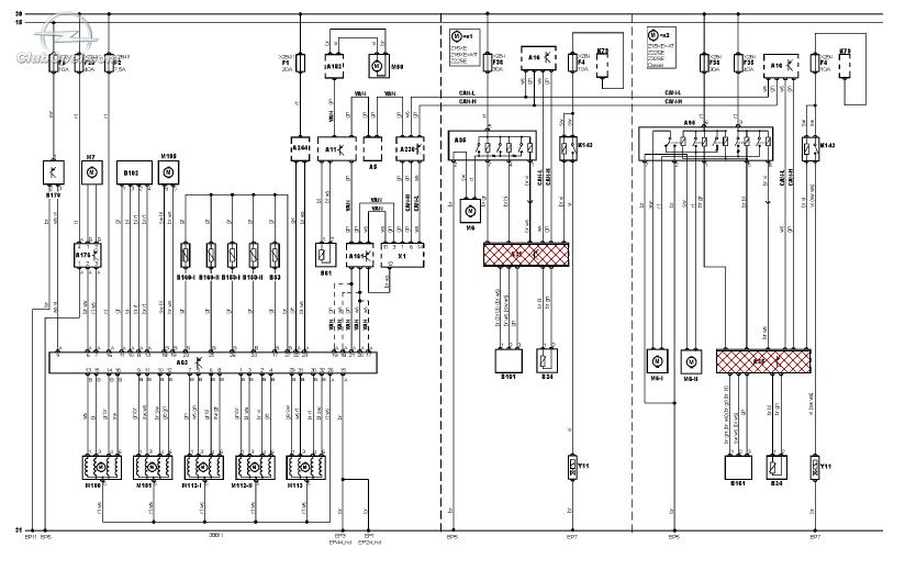

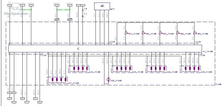

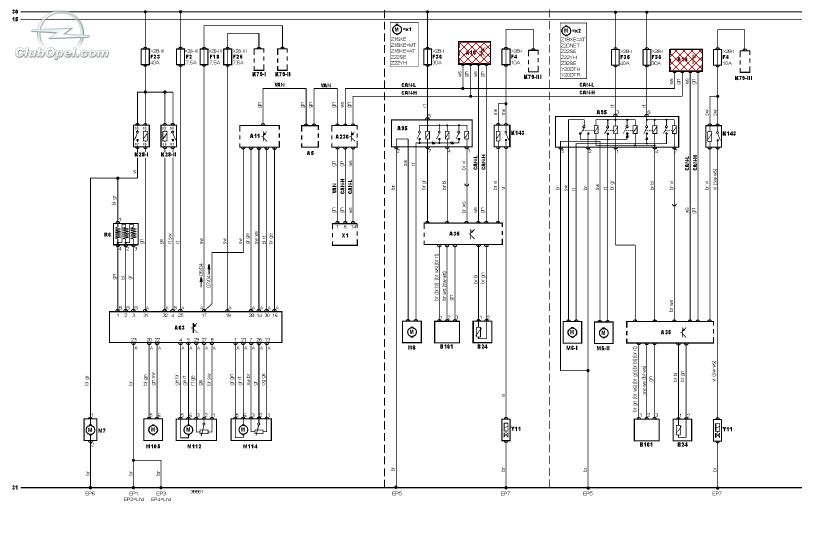

din punct de vedere electric schema de la climatronic e mai complicata decat cea de la AC...
schema de la AC:
schema de la climatronic:
acelasi modul are aceeasi notatie in toate schemele
2 module diferite au notatii diferite
imi cer scuze de calitatea pozelor insa sunt facute printscreen-uri in graba ca sa-ti dai seama
in principiu trebuiesc cumparate:
unitatea de control Clima
senzor intensitate solara si temperatura compartiment pasageri
4 senzori de temperatura si unul de temperatura "evaoporator" (nu stiu ce e asta)

schema de la AC:
