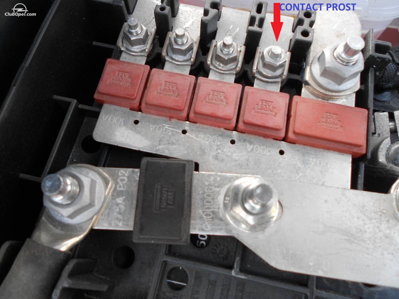

Recent iar a disparut total curentul: tocmai ajuns aproape acasa (...dupa 7 ore pe DN1 pe 30 dec); motor oprit lumini aprinse (automate), bord luminat tot si am tras frana de mana (electrica) ; eram la porbagaj sa scot bagaje si odata scade lumina treptat si moare tot curentul; si blocata cu frana, parcata aiurea nici nu mai puteam s-o imping cu mana.. delir , ce mai... iar umblu la borna (pe ger de -15 grade) si dupa vreo 10 minute de bajbaieli si atingeri la borna s-a resetat si a revenit curentul. O sa incerc sa schimb toate sigurantele de putere de pe baterie. Nu se poate gasi intreruperea, ar fi grav sa fie de la E.C.U.

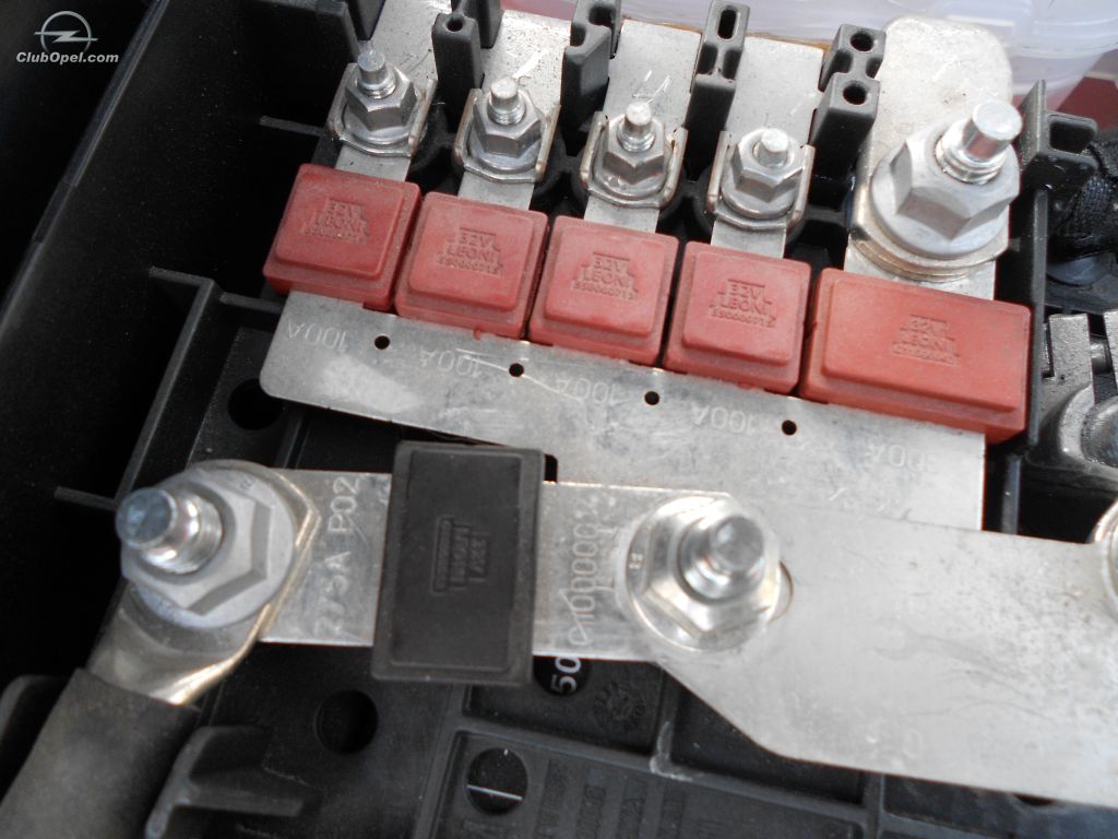

Revin cu explicarea (sper eu chiar cu rezolvarea) problemei intreruperii de curent: papucul care se leaga la a doua siguranta din stanga pozei, cea de 100A, facea un contact imperfect cu siguranta avand surubul de M5 de fixare nestrans, dupa cum se observa clar si-n poza .
Din fabrica polonezul era fara chef de munca cand l-a strans s-au incalecat filetele si piulita s-a blocat la jumatatea surubului, fara sa preseze bine papucul. Nici un electrician nu a verificat acele piulite si se vedea la o privire atenta ca piulita nu era stransa, fiind mai sus fata de celelalte. Ba chiar recomandau sa inlocuiesc ECU, care ar fi fost o caciula de bani... Asta m-a costat stres, drumuri la service-uri, stat in ger in pana si bine macar ca nu s-a oprit subit in viteza sau la vreo depasire; fabrica ar trebui sa raspunda intr-o forma, mai ales ca am consemnat fenomenul in garantie... daca mai apare asta la alt Opel, sa reclamam la GM, defectul fiind aprope la fel de grav ca o roata nestransa sau o conducta frana slabita!

Mersi, asa este, se vede in poza ca nu era stransa ca celelalte , imaginea fiind luata din lateral, insa privind la fata locului perpendicular (de sus) nu s-a vazut. Poza nu am analizat-o atent, eu punand-o prima data doar sa arat grupul sigurantelor de putere pe care le banuiam de defect. A fost o gresala sa banuiesc vreo siguranta, fiindca daca s-ar fi intrerupt (arsa) , nu mai revenea curentul deloc; iar siguranta neagra de 275A e doar pe demaror, nu stinge bordul si toata electrica, deci o banuiam degeaba. Pesemne cand dadeam cu mana pe ea vibra tot grupul de sigurante, refacandu-se de fapt contactul prost de la piulita cu pricina. Strangerea acelor piulite am incercat-o si mai de mult, cu tubulara de 8mm si toate pareau stranse la maximum, deoarece cea defecta era foarte intepenita pe filetul stricat si privind perpendicular, de sus, nu vedeam ca nu preseaza papucul. N-au observat nici electricienii (lu' peste) din service-uri; norocul meu ca la ultima intrrupere de curent, fiind intuneric, la atingerea repetata a bornei minus, am observat o mica flama in zona cu contactul slab. La atatea socuri electrice bine ca nu s-a prajit ceva din electrica (electronica) masinii... care a rezistat cu brio.

Era semnalat in garantie, dar au trecut peste 6 luni (nu stiam ca e termen), insa am descoperit si mi-am remediat singur defectul... In service-uri n-au gasit nimic, facea contact atunci. ce nu stiu e daca s-au inregistrat erori in computer cu ocazia intreruperilor, dar la mine pe bord apare totul in regula acum.
