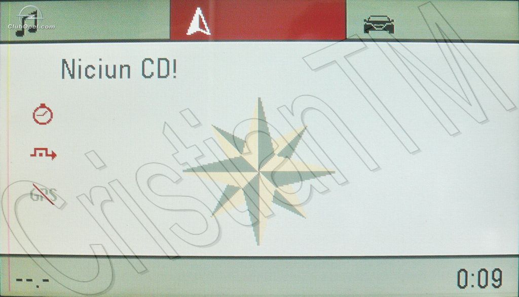

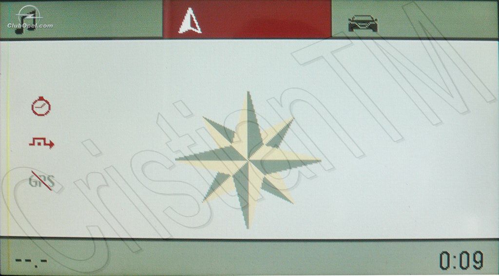

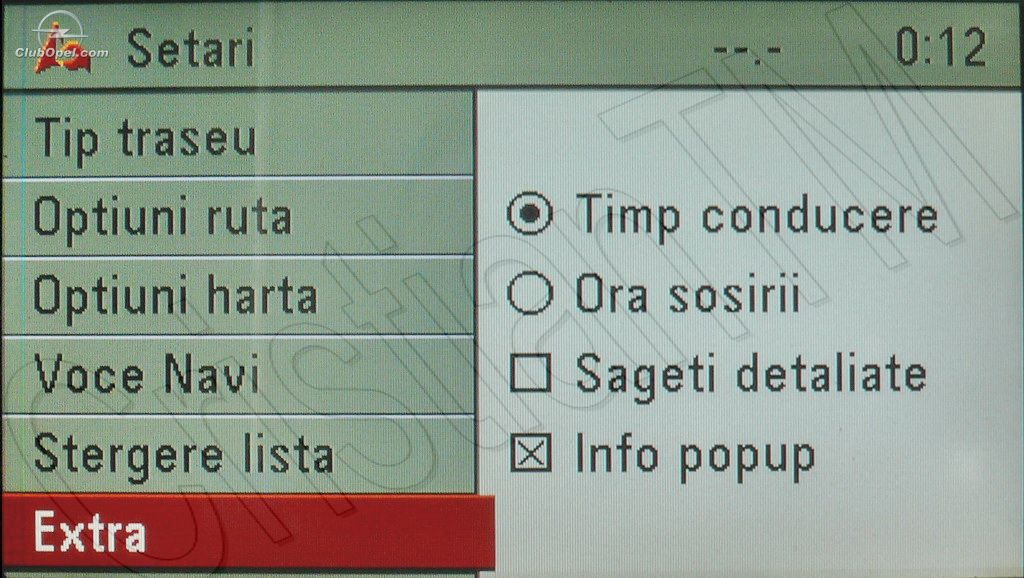

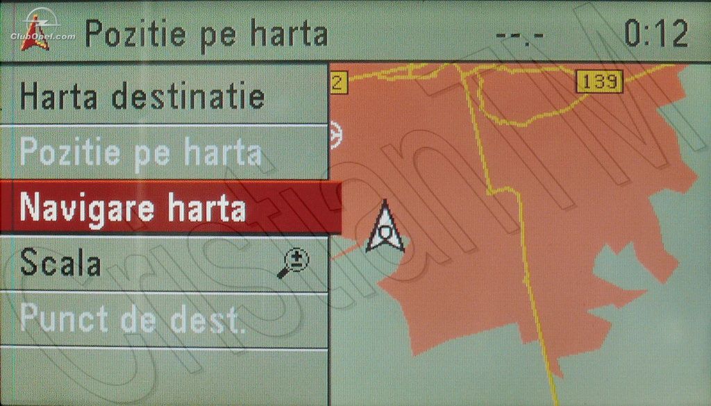

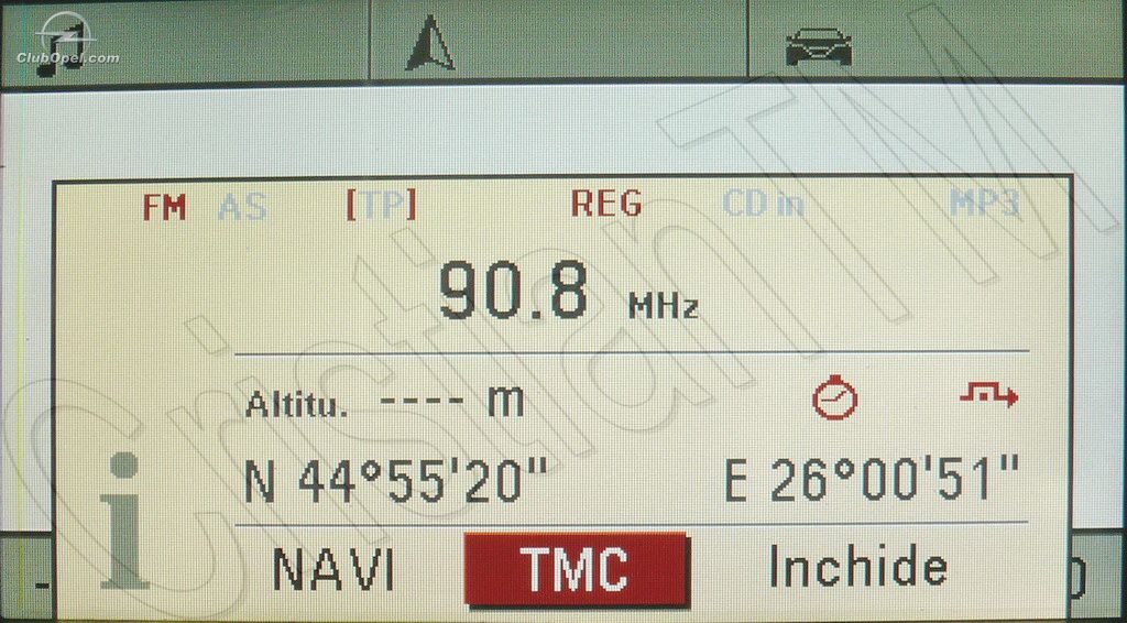

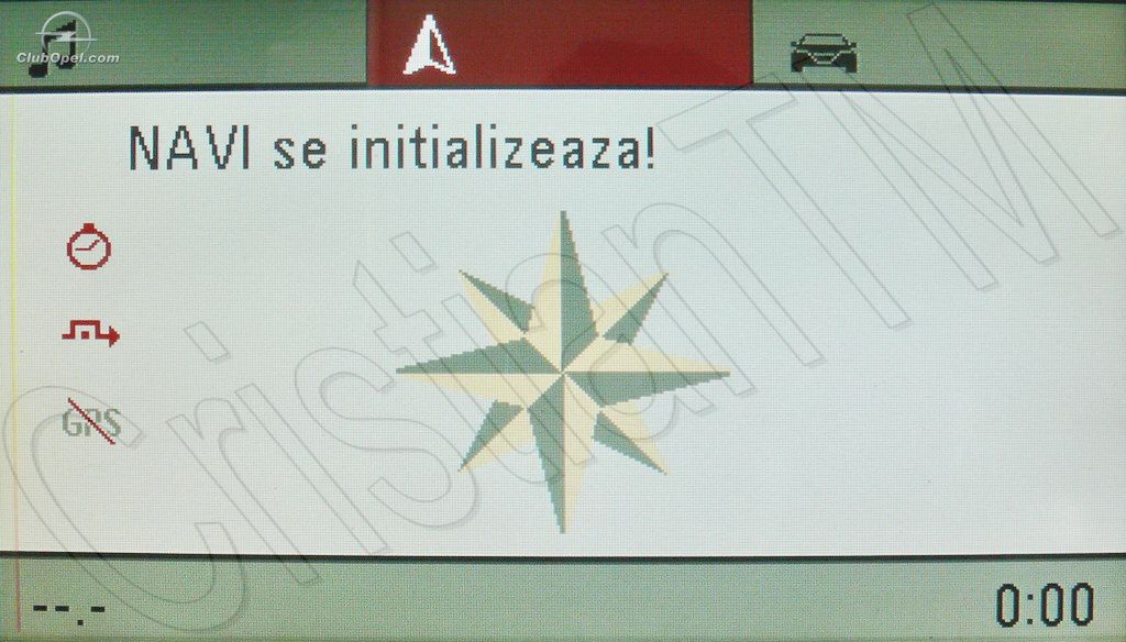

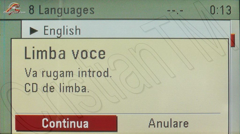

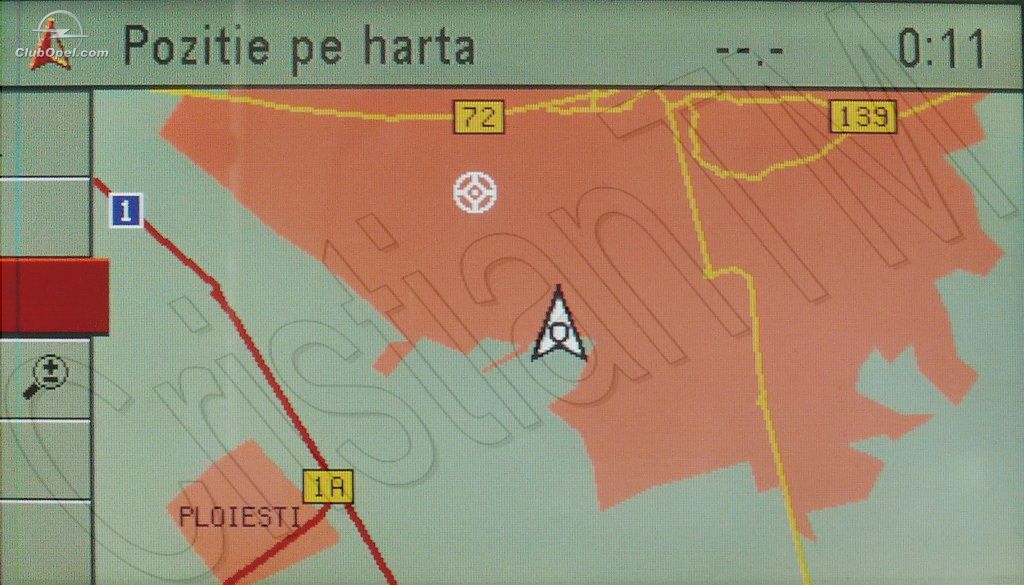

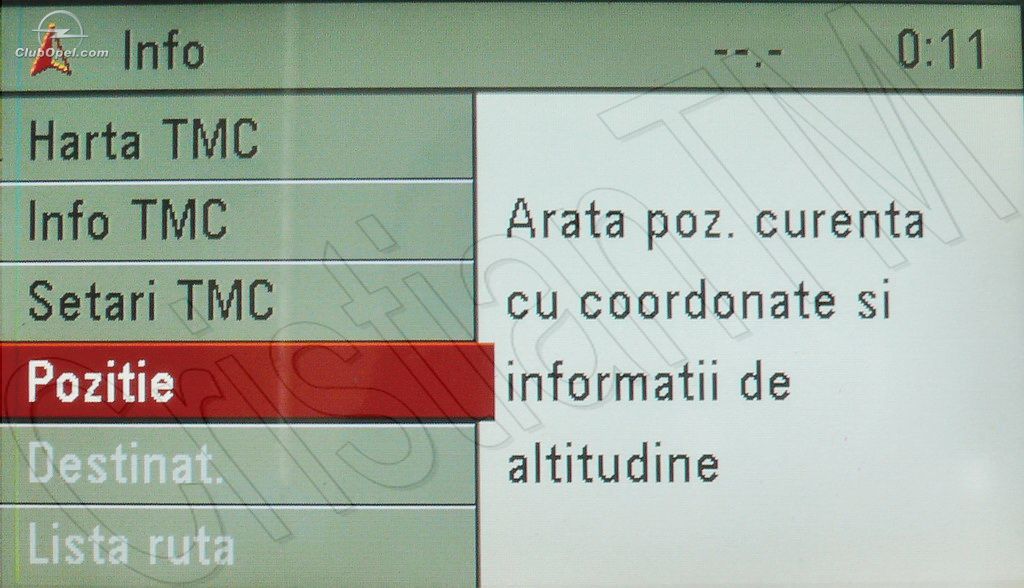

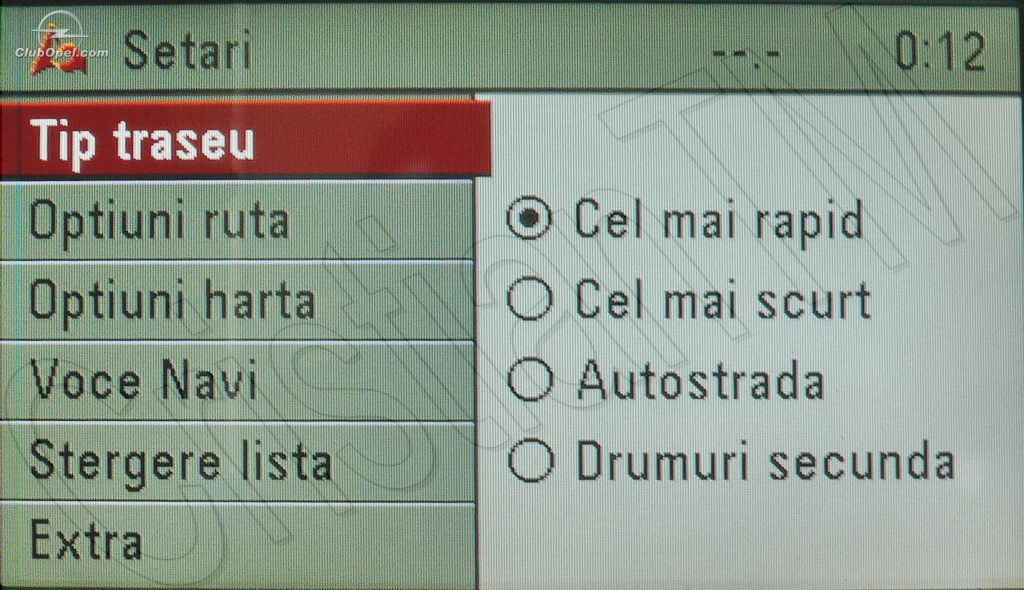

Se preconizeaza aparitia unui CD de update cu LIMBA ROMANA. NUMAI pentru CD70 NAVI si DVD90 Navi facute de Siemens-VDO, la cerere si pentru CD70 NAVI, DVD90 Navi facute de Continental-VDO.
ATENTIE ! Sunt traduse toate mesajele posibile care apar la CD70 navi/DVD90 navi pe CID sau pe GID, nu si VOCEA, doar mesaje SCRISE=TEXT !
Rescrierea limbii romane poate fi facuta custom, peste Engleza, peste Germana, peste Italiana,... depinde de fiecare pe ce limba are setat ecranul principal !
In viitor, afisare meniu telefon Bluetooth cu comenzi vocale UHP4 in ROMANA (nu si VOCEA!), tot in viitorul apropiat afisare limba ecran principal in ROMANA, numai CID + GID !
Pentru a beneficia de limba romana bineneteles trebuie sa faceti UPDATE la unitatea CD70/DVD90 cu ajutorul CD-ul de update.
ATENTIE ! UNELE UNITATI SE DEFECTEAZA IN TIMPUL UPDATE-ULUI din cauze diverse: bloc optic uzat, memorie flash uzata, tensiune baterie mica,..etc.
NU SUNT RASPUNZATOR DE UNITATILE CARE SE DEFECTEAZA IN TIMPUL UPDATE-ului. POT DEMONSTRA CA PE APARATELE MELE CU ACELASI CD NU SE INTAMPLA NIMIC DISTRUCTIV !
UPDATE-ul SE FACE PE RASPUNDEREA PROPRIE!
Automat se trece la ultima versiune de soft: 07.11.2007
Poze cu cateva imagini pentru CD70 navi in ROMANA:

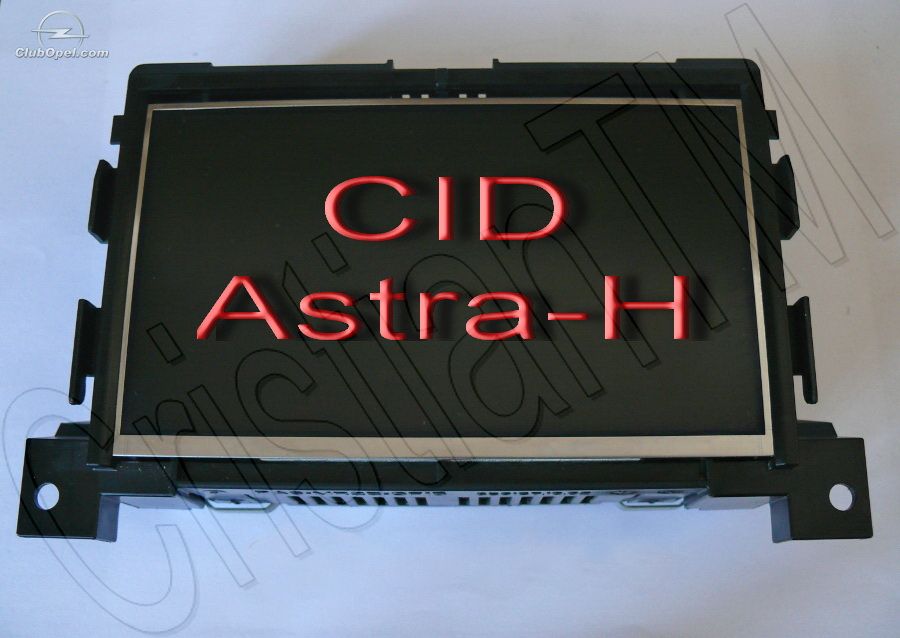

5. Display color CID pentru Astra-H / Zafira-B, pret = 350 euro + 20 euro (Rama pt CID). Updatat la ultime versiune, suporta sigla OPC/VXR precum si afisare pe trei randuri.
