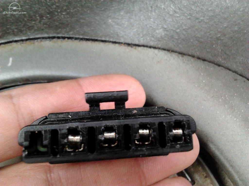

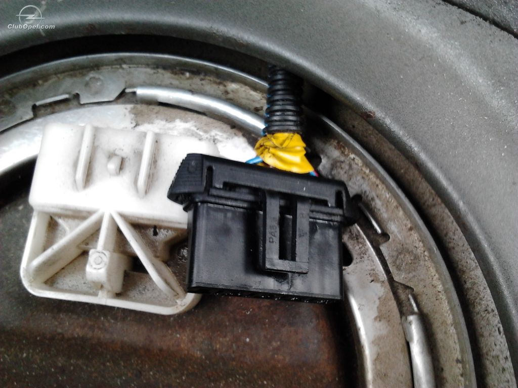

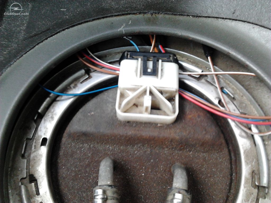

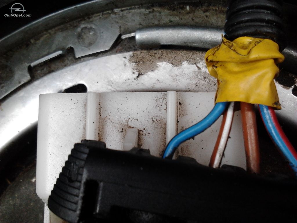

Salutare tuturor,
Am si eu o problema si o mare nelamurire in privinta masinii mele:
Astazi,intr-o parcare,am dat sa dau cu spatele si pur si simplu a murit motorul si nu a mai luat-o deloc.
Eu am mai avut ceva probleme cu pornirea dar ,,gadilam'' un pic mufa care intra in pompa de benzina si o lua fara probleme.Astazi nu a mai vrut.Am schimbat mufa aceea cu una din dezmembrari,deaorece cea veche am crezut ca e de vina,a pornit si...a murit. 😢
Dupa alte incercari,am reusit sa plec si m-a lasat iarasi fix la un semafor.Din fericire tocmai trecea prin zona o masina de tractare si am reusit sa o aduc pana acasa. Am gadilat-o nitel si a luat-o.Am oprit-o si am pornit-o din nou.Sanchi! 😠
Contactele acelea de pe mufa par destul de ok mai ales ca le-am schimbat cu unele de pe o alta masina.
In imagine sunt si cele vechi
E posibil oare sa fie dusa pompa de benzina?Daca e dusa cum de imi mai porneste cand are chef?
Va rog mult un mic ajutor deoarece am nevoie de masina zi de zi. 😢
Multumesc anticipat si va atasez si poze si un video.

trebuie alta pompa,astea sunt simptome de pompa defecta...

Pai daca e defecta,nu ar trebui sa nu mai porneasca deloc? 😢
Oare sa fie vreun releu?Stie cineva pe unde se afla releele la Corsa B?
  • Atex
  • Mesaje scrise: 143
  • Cont inregistrat: 21 Feb 2010
pune un bec de 5w cu 2 fire si leaga la mufa,rosu/albasru este +12volti ,maro este masa...daca se opreste masina in drum si becul arde,atunci este mai clara situatia 😉
  • geimsbond
  • Mesaje scrise: 247
  • Locatie: Suceava
  • Cont inregistrat: 10 Mar 2012
Mersi mult dar cum fac asta mai exact?Incerc sa ii dau cheie in timp ce e mufa conectata la pompa de benzina si tre sa se aprinda beculetul? Nu prea ma pricep,scuze de insistenta. 😢 Becul teoretic se aprinde si daca nu e conectata la pompa?
