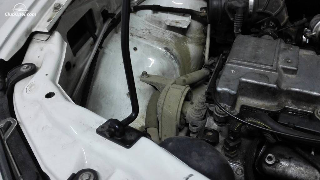

Nu ai ce sa repari, are un surub care-l prinde in pozitie. Probabil acesta n-a fost strans. Poti merge linistit si fara tabla aia, doar in caz de accident ai probleme ca sare bateria de la locul ei.

Aham..am inteles..eu in prima faza am crezut ca e rupt..pt ca in capat pare a fi fara vopsea/grund...oks de info, raman dator

Daca te vei uita in fata bateriei, spre botul masinii, o sa vezi exact unde vine piesa respectiva.

Aco_008..m-am uitat la suportul de la baterie si nu vad sa se potriveasca..are o singura chestie de metal insurubata..dar piesa asta cazuta nu se potriveste niciunde pe suportul de la baterie

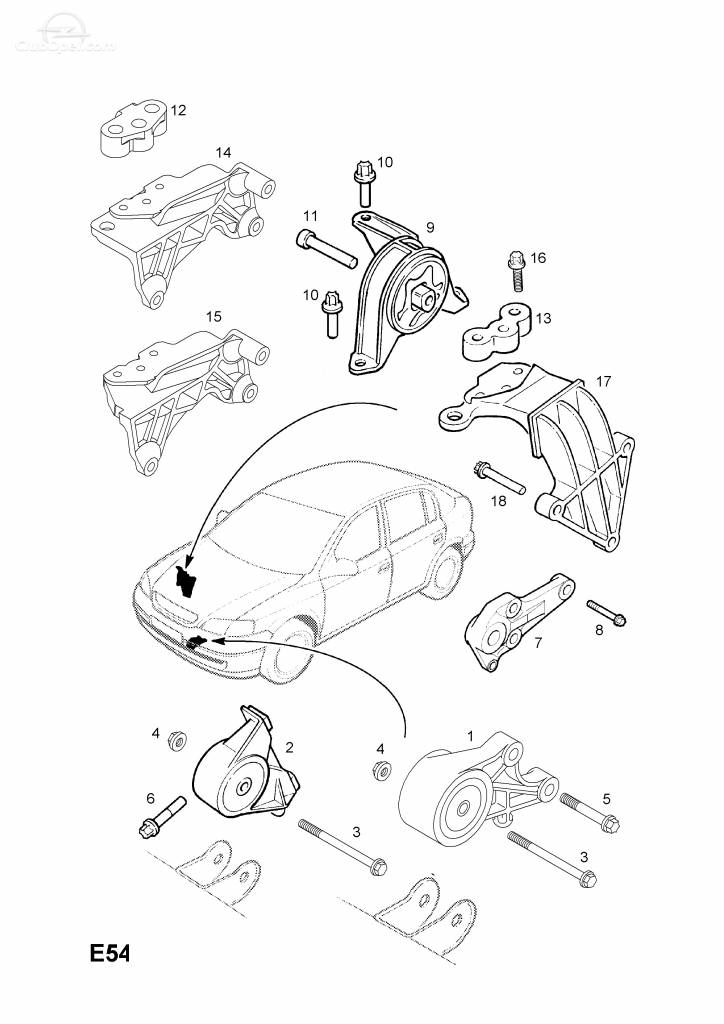

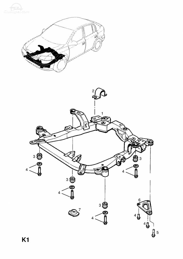

Alex220 a scris:Salut am si eu o problema acum 2 ani am luat un opel astra g caravan din 2002 luna a 10-a motorul este 1.6 16v ecotec benzina pana acum un an nu mi-a facut nici o prob acum am schimbat distributia capete de bara bielete anti ruliu toate 4 telescoape si placutele de frana problema este ca daca vreau sa plec cu demaraj da senzatia ca sare in sus de bot se aude un zgomot ciudat parca se rupe pur si simplu roata nu freaca uniform pe asfalt mai mult sare cineva mi-a spus ca ar fii bucsile de la cadru motor dak a mai avut cineva prob asta sau daca stie din ce cauza face asa va rog sa ma ajutati sunt nou pe site asta si nu prea stiu cum merg treburile 😃
@Alex220
Cred ca in zona aceasta este problema, se va vede la verificare/desfacere vezi ce mai spun colegi de aici.
Daca schimbi unele din bucsi sa pui originale.
https://www.clubopel.com/vie...p=1533551#1533551
https://www.clubopel.com/vie...p=1482038#1482038
Poza doua piesele nr.3 posibil sa fie diferite cele 2 buc si 4 buc.
http://www.partsbase.org/op...7-petrol-engines/
http://www.partsbase.org/op...e-and-suspension/

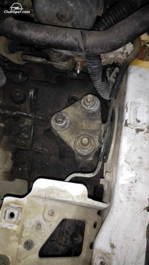

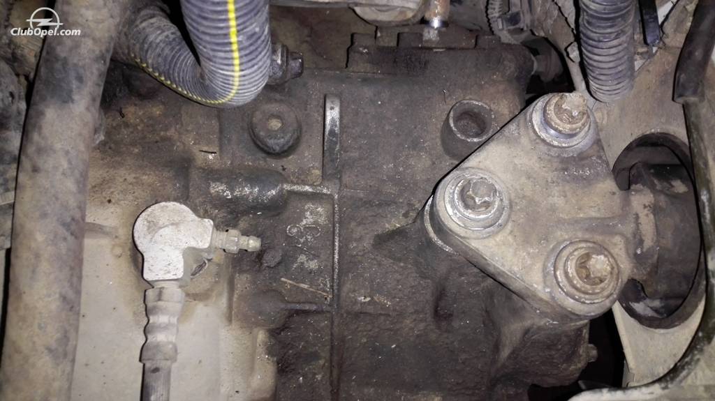

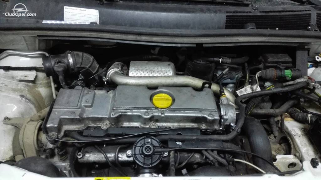

Am observat dupa ce am luat masina de la service(schimbat kit ambreiaj) ca motorul nu sta cum trebuie.
Am dat bateria jos,tavita pe care sta ai am observat ca sub tamponul de la cutie lipseste acel suport.
Va rog sa ma lamuriti daca intradevar lipseste sau asa e normal.

Poti pune o poza din fata cu tot compartimentul motor.
Sa vedem si noi cum sta.
Verifica:
- suportul motor fata.
- suportul motor spate.
- suportul motor cel de la distributie.
- si cadru motor daca sunt stranse toate busele.
Cu suportul... nu am idee vezi ce spun colegi.

Ai pozat toata masina, mai putin ce trebuia. Uita-te daca cei 2 suporti, fata si spate, sunt la locul lor si stransi bine.

Sunt la locul lor,sunt stransi bine.😢

Daca cei 2 suporti sunt pe pozitia corecta, motorul n-are de ce sa stea inclinat.
