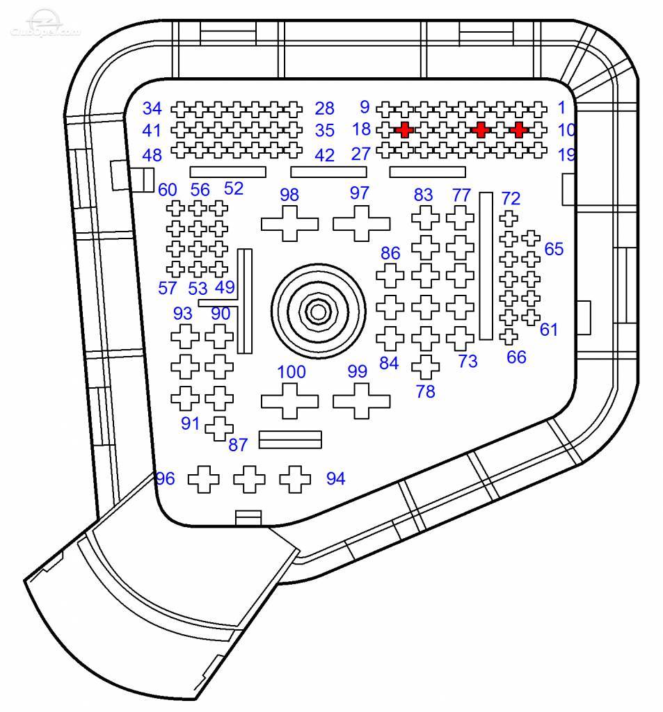

salutare! am montat si eu pilotul automat pe astra g Z16SE..maneta, switch ambreiaj, legaturi la ECU...nu am avut mufe nici pentru maneta, nici pentru switch ambreiaj, dar am avut fire trase in mufa K la pinii 61, 62, 44 si 29...
am testat in mers si nu se activeaza, probabil trebuie activat din ECU...este vreun coleg in mehedinti care a mai activat la tipul asta de motor?

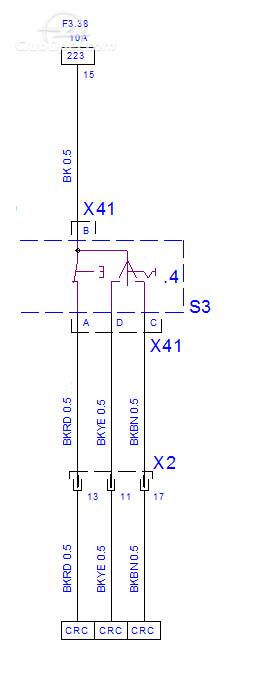

Pilot automat Astra G Z12XE

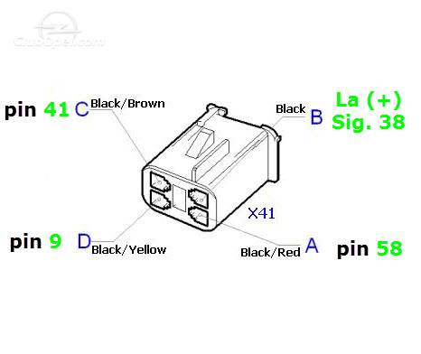

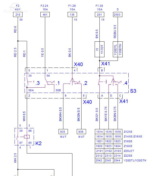

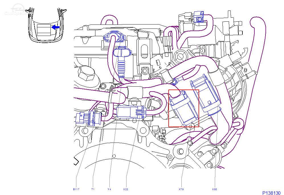

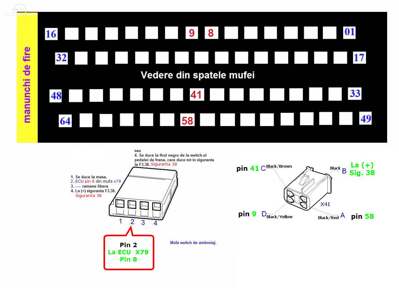

Tutorial montare pilot automat pe Astra G X12XE
Tempomat, Cruise control, Pilot automat.
x79... X2... (de preferat, fire trase direct fara x2 sau cum credeti.)
x41....
A ---BKRD--- pin 58
D ---BKYE--- pin 9
C ---BKBN--- pin 41
B --- La (+) Sigurata 38 (F1.38.) sau "Plus" from anywhere. ("Plus" de oriunde.)

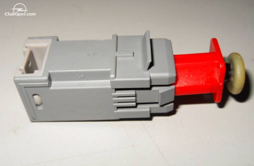

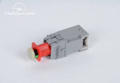

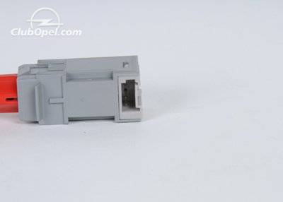

Switch-ul de ambreiaj (negru) | Cod GM 90 590 574 | cu 3 fire.
Cristian_13 a scris:Totul a decurs bine, fara nici un fel de probleme. Multumesc colegilor care au dezbatut problema in acest topic.
Mentionez ca switch-ul de ambreiaj pe care l-am folosit a fost unul negru, cod GM 90 590 574, cu 3 fire.
Pinul 1 - Se duce la masa. (de pe caroserie)
pinul 2 - (ECU pin 8.) din mufa X79
pinul 3 - ----- ramane libera
pinul 4 - La (+) siguranta 38 (F1.38.) sau Se duce la firul negru de la switch-ul pedalei de frana care duce in siguranta tot la F1.38.
Ca sa nu ma complic cu identificarea firului de la siguranta F1.38, (siguranta 38.)
Am legat pinul 4 de la switch-ul de ambreiaj la firul negru de la switch-ul pedalei de frana care duce in siguranta F1.38.

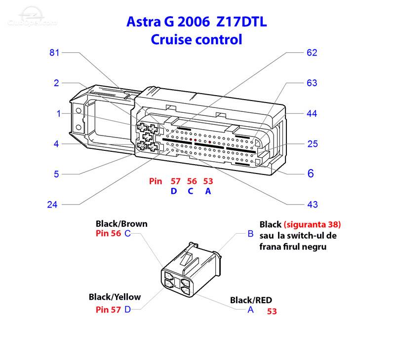

  • T.ion
  • Mesaje scrise: 3,452
  • Masina: Zafira 2001 Z16XE

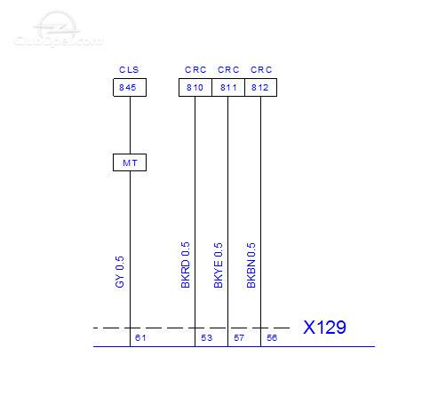

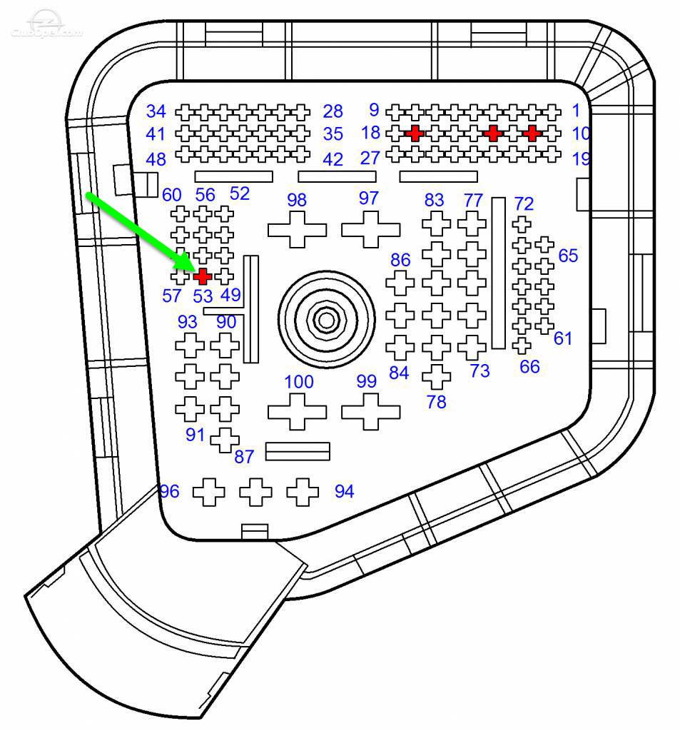

Astra G 2006 Z17DTL
X2... (X2 - pin 53 | am uitat, vezi poza 5)
CLS - switch de ambreiaj
x41 - mufa maneta
x129 - mufa de la ECU

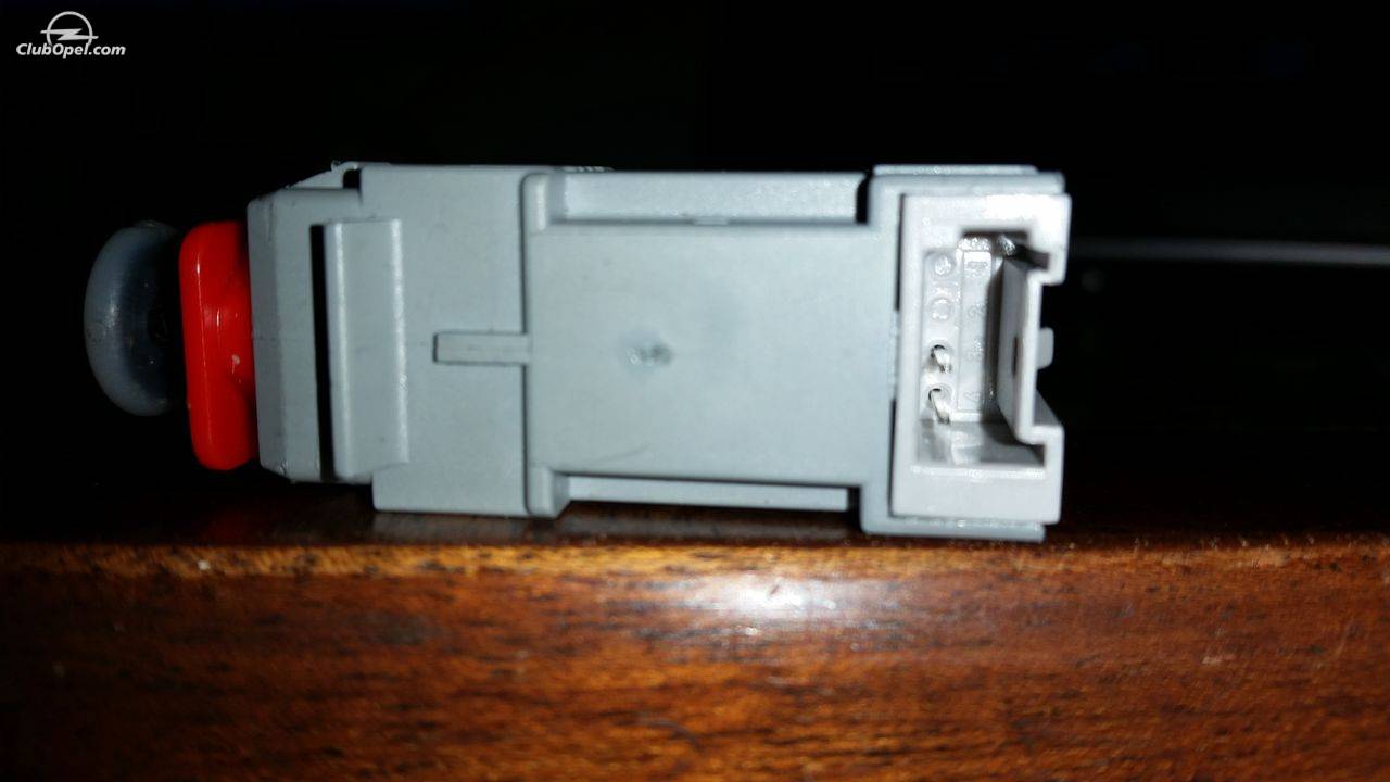

Firele ori le tragi direct fara X2 sau cum crezi, si dupa activare din ECU.

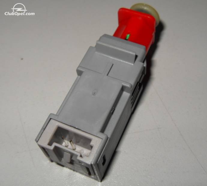

Switch de ambreiaj vad ca are altfel de mufa s-ar putea sa aibe alt cod piesa.
Ceva de genul.
https://www.clubopel.com/vie...p=1623913#1623913
Ar trebui sa fie trase la diesel din ce spun colegi.
Cred ca acesta este...
Switch de ambreiaj Cod: 55701396 | 62 39 120
Sper sa va fie de folos.

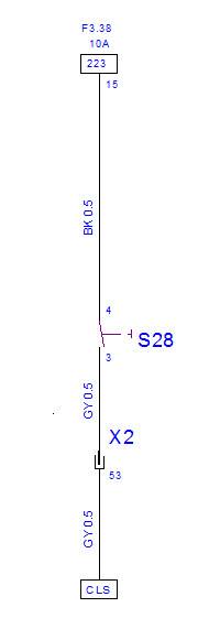

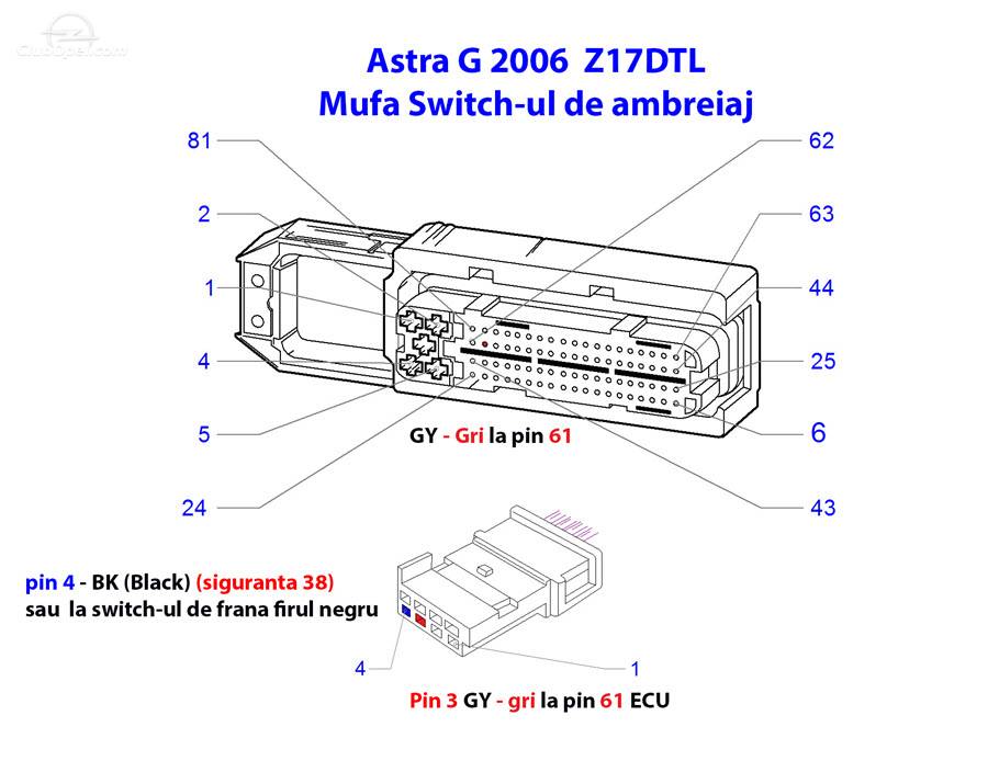

Va rog sa ma ajutati am o nelamurire.

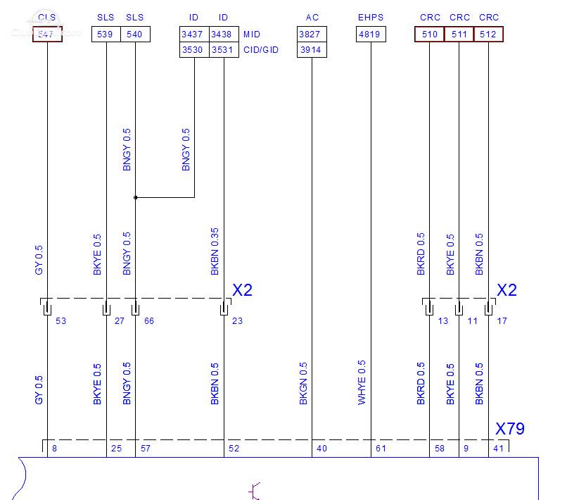

Am inteles cum se trag firele in K71 e f simplu intrebare;In mufa K71 am de trasn 4 fire e ok...dar de ce din mufa x2 vin doar 3 fire?Eu am cablazul la un z16xe tras pana in mufa x2...deacolo ce fac daca doar 3 fire sunt in prezentare si in ecu 4...
  • T.ion
Am uitat eu sa scriu.
Pentru Z16XE, Z16SE,
Mufa Switch de ambreiaj firul gri (GY) pin 2 ===>X2 pin 53 ===> ECU K x71 pin 61 (firul gri (GY)
Acum sper ca esti lamurit.
L-am semnat in poza acum ai 4 fire.
PS: Deci am uitat sa explic firul gri (GY) din X2
Astra G & Zafira A | La toate acestea motoare firul gri (GY) de la Switch de ambreiaj trece prin X2 pin 53.
Aici ma refer numai la trecerea prin X2 pin 53 firul gri (GY) OK. atat...
Z16XE, Z16SE, Z12XE, Z14XE, Z18XE, Y20DTL, Y20DTH, Z22SE, Z20LET
https://www.clubopel.com/vie...p=1740733#1740733
