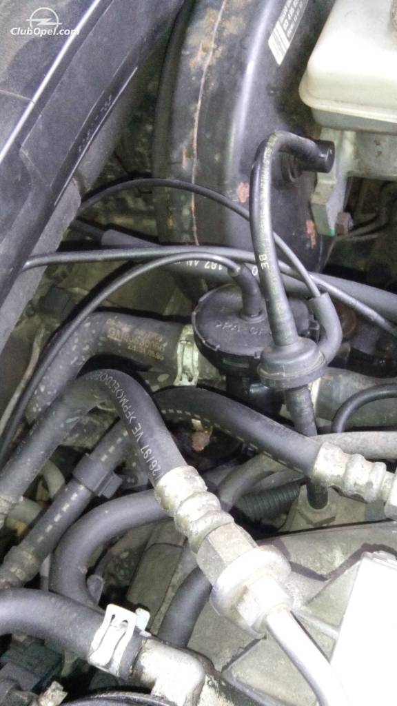

Salut baiet.Am observat ca de cand a venit caldura dupa ce se incalzeste motorul la 90 grade incepe sa curga apa undeva in spatele motorului la un teu din plastic rotund (care are si un furtun de vacum deasupra) in care intra 2 furtune de apa si iese unul.Care ar ptea fi problema.Daca merg in afara orasului nu se incalzeste mai mult de 80 grade si nu am probleme.Maine revin si cu o poza sa stiu la ce ma pot astepta.Daca a mai avut cine aceasta problema astept un raspuns.
Multumesc.
  • CoconeaValentin
  • Mesaje scrise: 232
  • Masina: Astra 2001 Y17DT
  • Cont inregistrat: 20 Mar 2011
Daca nu ma insel este furtunul care pleaca de la termostat si merge la caloriferul de habitaclu si termoflot.
  • Draqsu.dan
  • Mesaje scrise: 10
  • Masina: Vectra 1997 x18xe
  • Cont inregistrat: 19 Mar 2015
Mentionez ca ventilatorul porneste 🙄 Question Question Question
Curge exact din plasticul acele rotund ....sa fie termostatul? a mai patit cineva ceva asemanator?
  • T.ion
  • Mesaje scrise: 3,452
  • Masina: Zafira 2001 Z16XE
Scoate si tu antigelul in ceva, si da piesa jos de pe masina si arunca o privire mai atenta la ea poate sa infundat sau sa crapat ceva.
Ce coduri are, piesa si furtunurile, poate aflam ce este piesa.

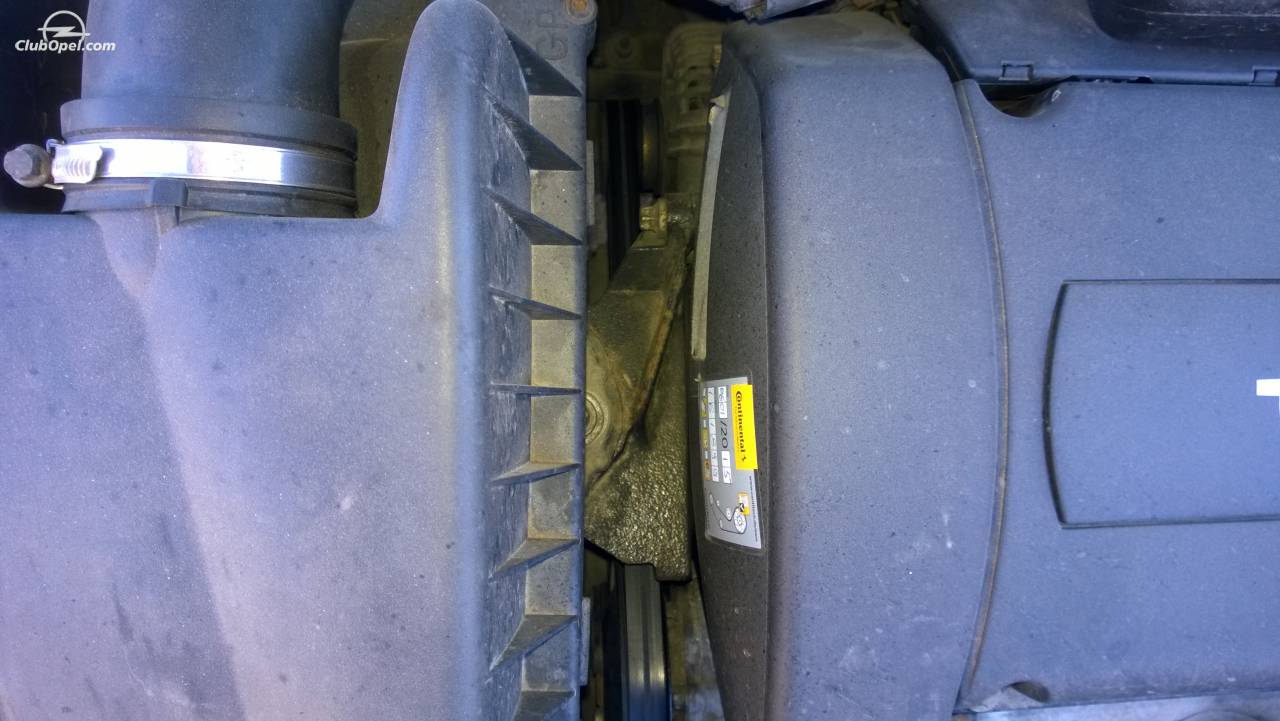

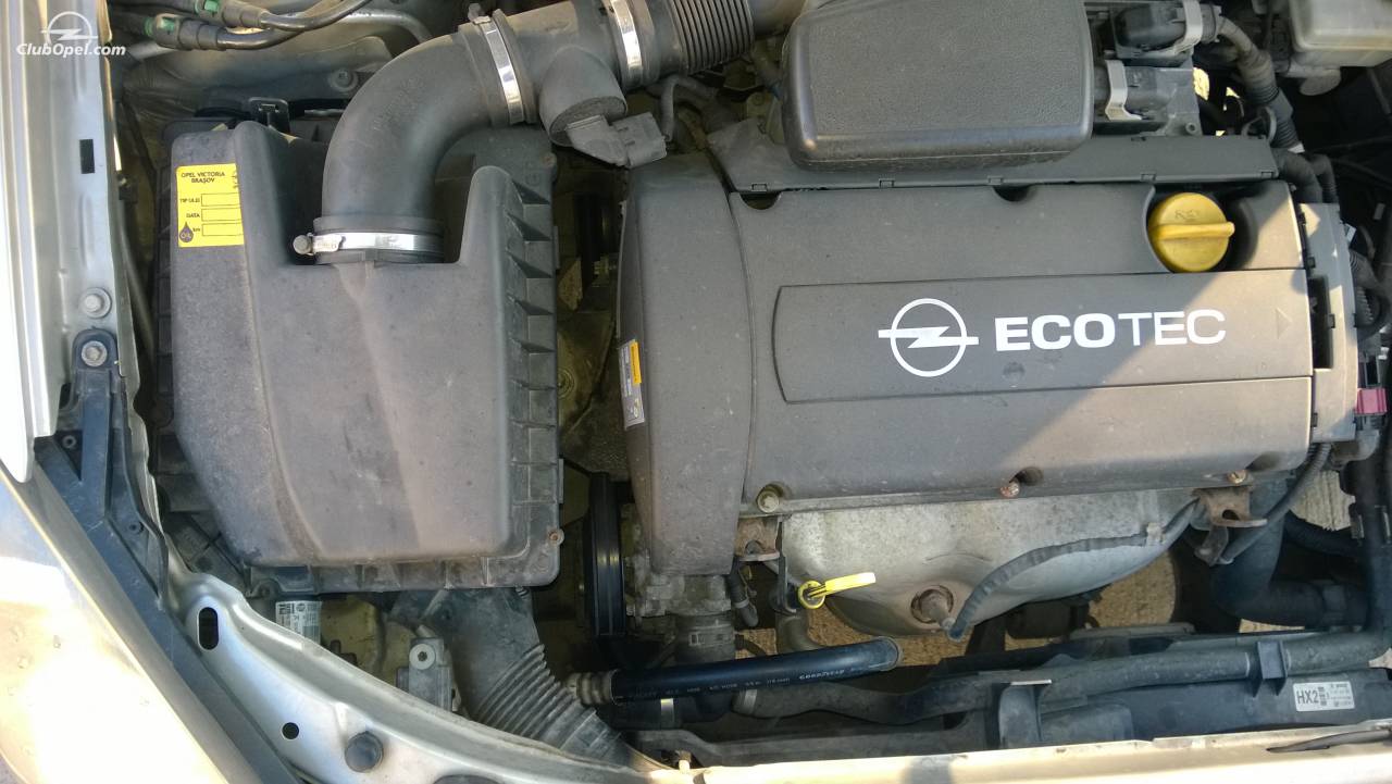

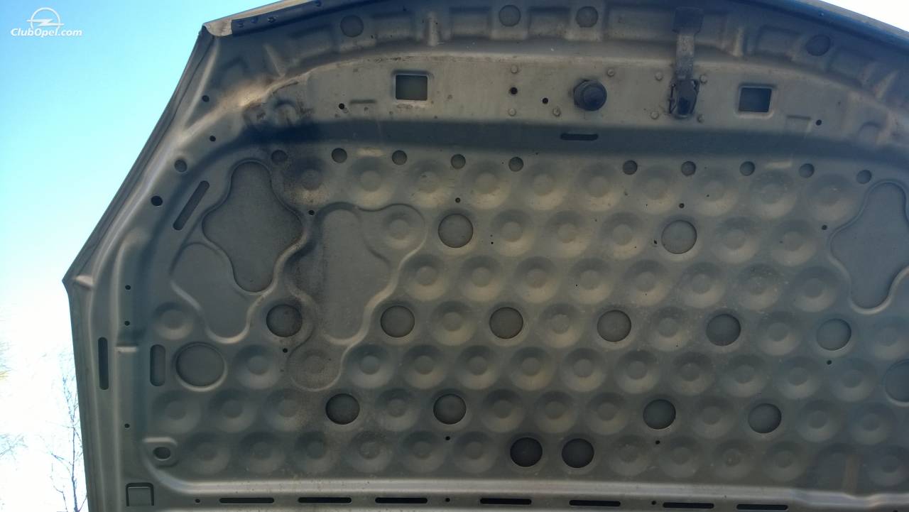

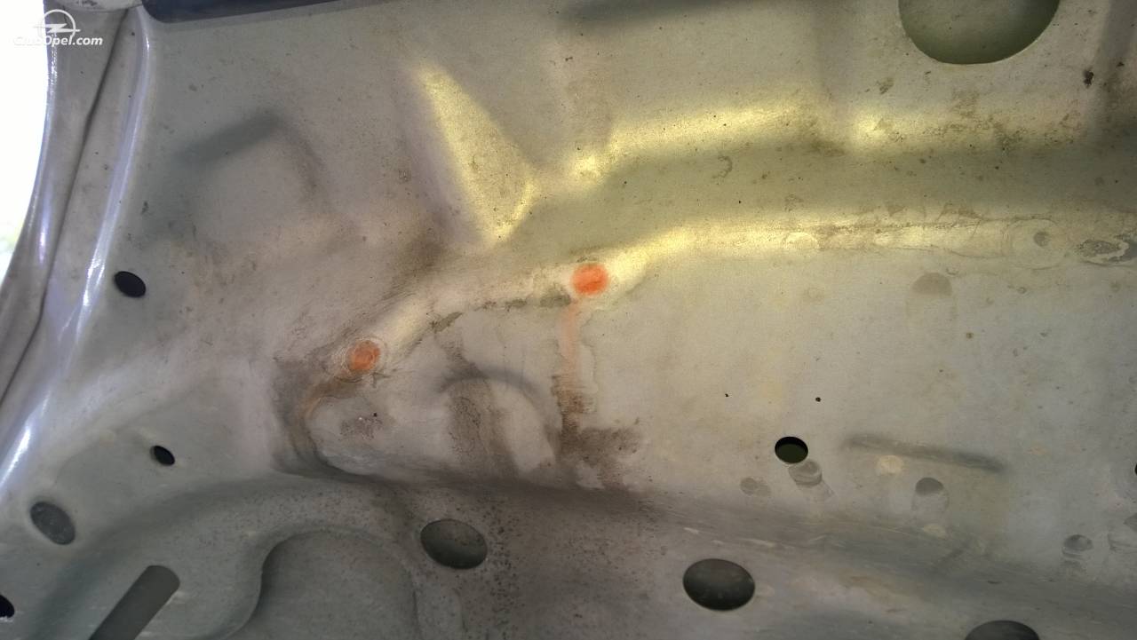

Am un Astra H din 2007 la care pierd foarte putin antigel, dar pierd... Singurul loc unde e cevba vizibil e pe capota. Dupa culoare si consistenta cred ca e antigel. Nu stiu cum ajunge acolo! Va rog sa ma ajutati cu o parere
  • T.ion
Ce motor are cum se numeste, si o poza mai buna si in zona la motor, ce este in zona aceea radiatorul etc... nu strica 2 poze bune cu capota si motorul.
Cauza este pe partea cealanta, tu ne arati efectul.
Cum apare in poza, capota atinge ceva, dar ce anume vezi si tu. (cele doua puncte rosi)
Sa nu fie altceva ulei de servo sau ulei de frana nu mai stiu care din ele afecteaza vopseaua masini culoarea galbuie.
Antigelul are gust dulce gusta pe varful degetului fara a inghiti.
Vezi ce spun colegi cred ca mai sunt patiti cei cu motor la fel.

Motorul pe benzina 16 XEP

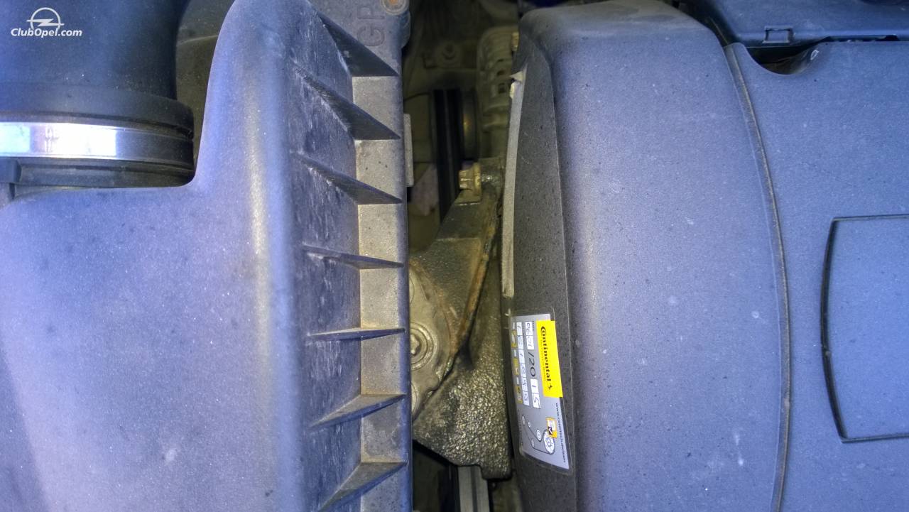

Deci cred ca este ceva in zona la pompa de apa, ajungand antigel pe cureaua de accesorii, dupa care cureaua azvarle antigelul pe capota. (posibil garnitura sau pompa apa dusa)
Pompa de apa la Z16XEP este cureaua de accesorii deci este bine.
Ce nu inteleg pe partea de sus la pompa nu se vede nimic ud (doar rola) probabil este pe partea de jos prelingerea.
Oricum desfacut si vazut poate este altceva (vei vedea la desfacere)
Dunga aceea de pe mijloc de la cureaua de accesorii nu stiu daca este normal sa fie asa?
aici in poza se vede ca suport de la motor este ud. (pana si cureaua de accesorii luceste semn ca este uda)
Ai de mult masina... daca ai cumparat-o si nu ai schimbat distributia iti recomand sa o schimbi.

Salutare,T.Ion am rezolvat era un furtun crapat abia astazi am putut sa verific si sa schimb,dar acum am alta problema.Am conducta de frana spate dreapta fisurata dar o sa postez in alta categorie pentru a nu incalca regulamentul.
Multumesc.
