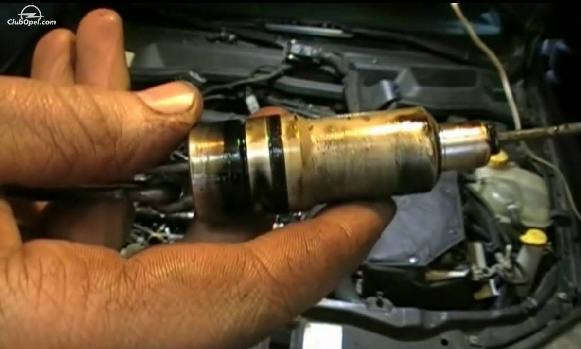

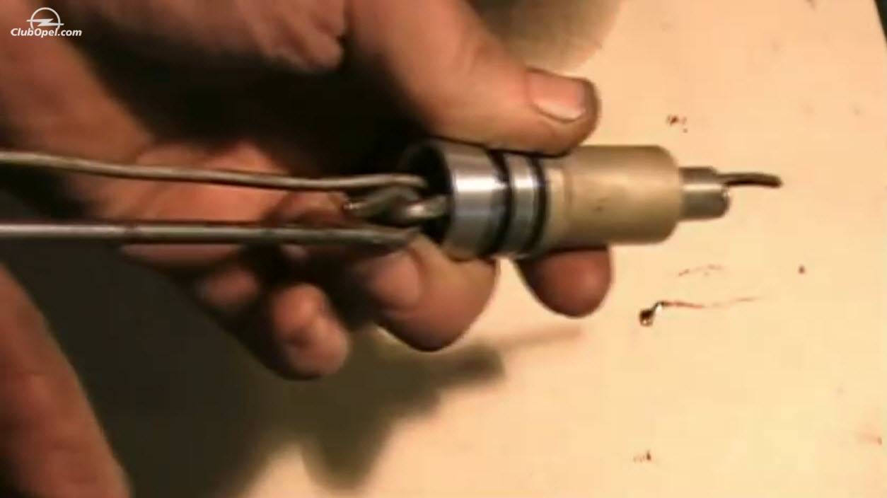

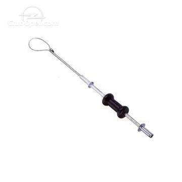

Dar daca se acopera gaura cu ceva, sa nu intre mizerie si facut filet cu o filetiera pana in 16-17-18-19-20-23 nu stiu sigur ce dimensiuni are inauntru, dupa infiletat un surub din material bun (nu fier mort), legata la un "Extractor cu ciocan culisant" dupa mine ar trebui sa iasa.
https://www.clubopel.com/viewtopic.php?t=101797 - nu a masurat interiorul

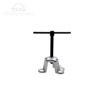

Extractorul de teci.
https://www.clubopel.com/vie...p=1133172#1133172
https://www.clubopel.com/vie...p=1458555#1458555
https://www.clubopel.com/vie...p=1649270#1649270

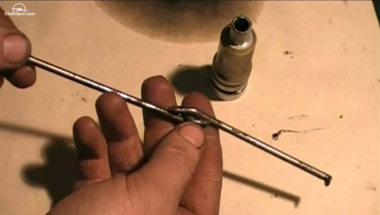

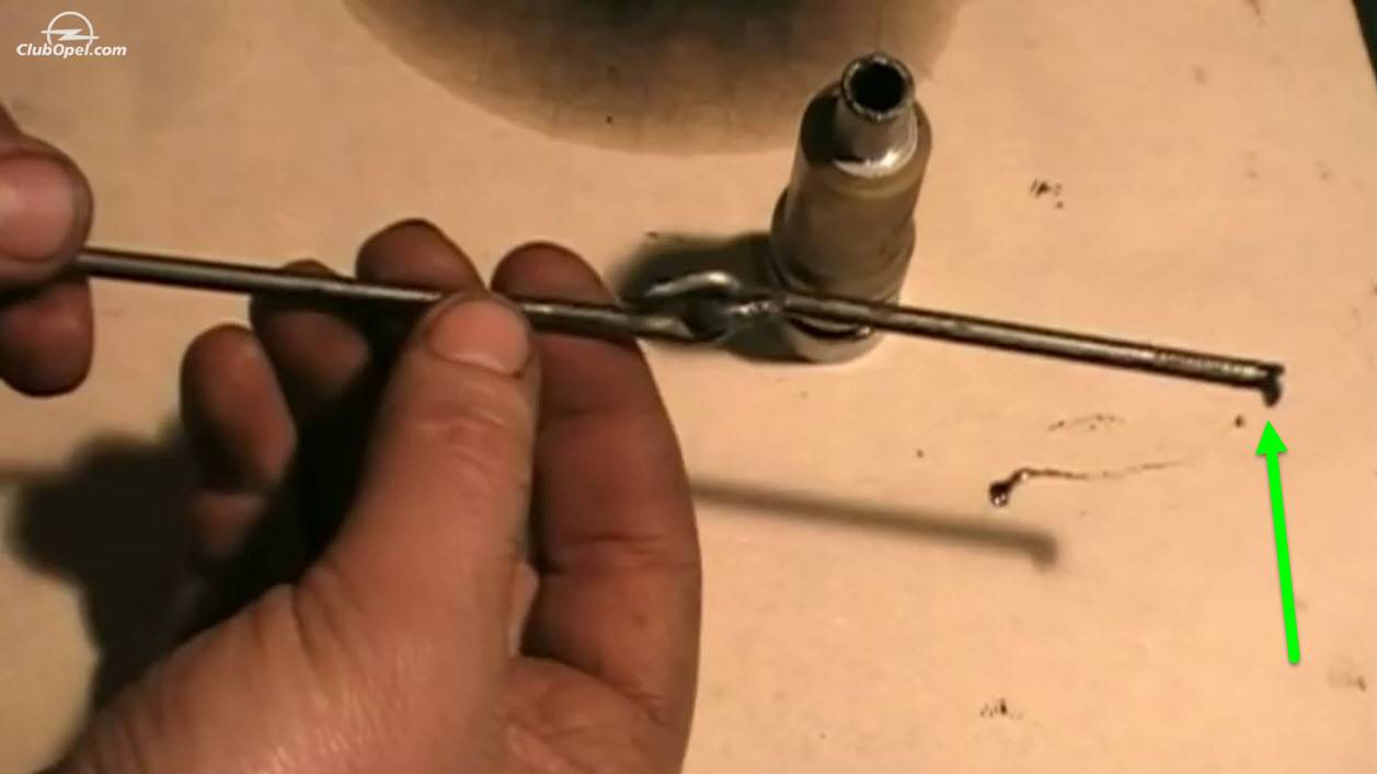

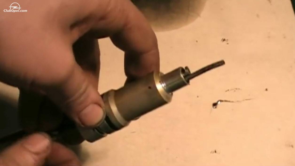

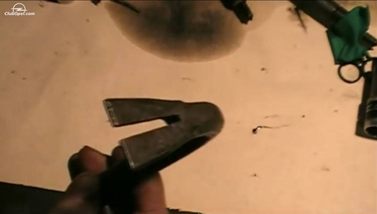

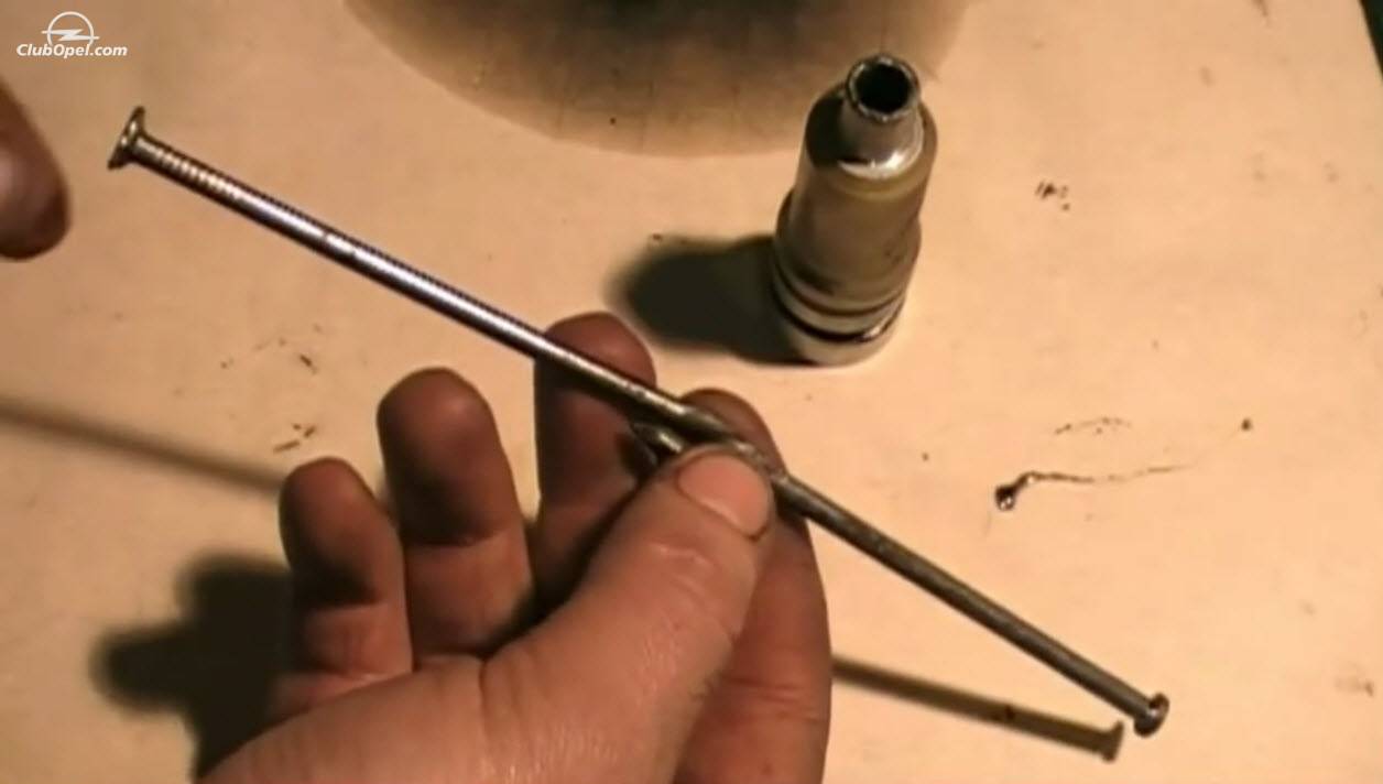

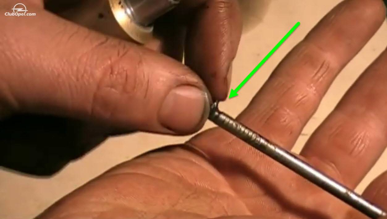

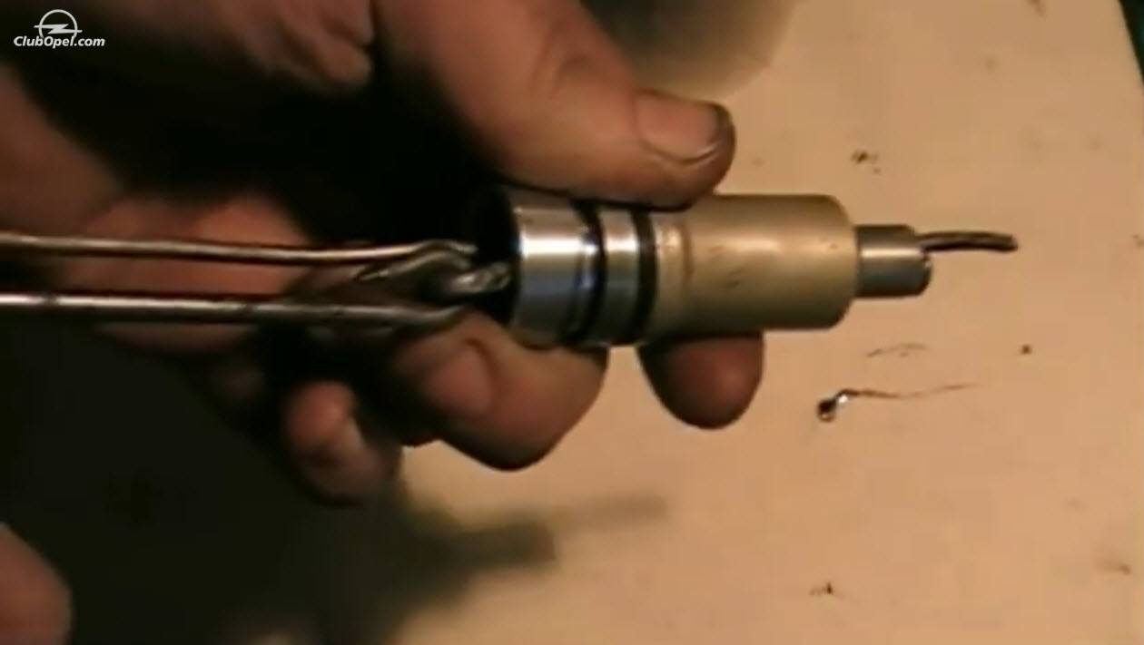

Ca idee este foarte simpla - nu am inteles ce face cu burghiul.
Se poate imbunatati ideea dupa mine.
by AndRamons a scris:
by AndRamons
Mulþumim @Nelu-RSO
  • Mihai1205
  • Mesaje scrise: 171
  • Masina: Astra 2001 Y17DT
  • Cont inregistrat: 22 Jan 2010
T.ion. Cu burghiul largeste gaura din semi-chiulasa.

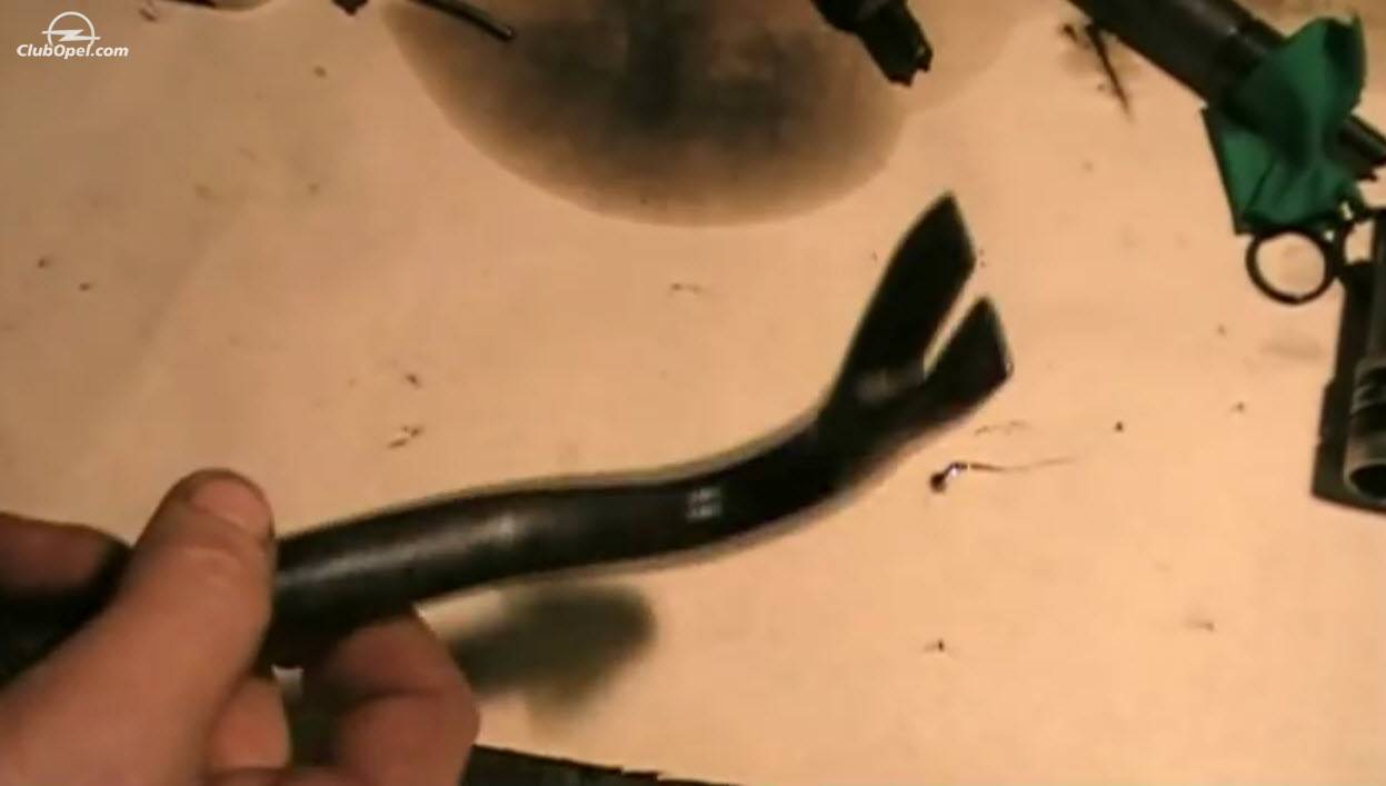

anul trecut,prin august mai exact, a bufnit un furtun de intra in caloliferu de caldura.AM pus altele noi(tur-retur) considerand ca era de asteptat sa bubuie la cat ulei trecuse in trecut prin ele+ ca erau dilatate mult din cauza asta.Dupa operatiunea asta,la vro' cateva zile a sarit si furtunul gros de intra in radiator(ala de langa baterie). Atunci am banuit ca ceva nu este in regula si am inceput sa acord atentie problemei.Concluzia, Presiune mare pe instalatia de racire. Am schimbat vro busone cu unule noi aftermarket(firme diferite),defectiunea persista + ca incepusem sa completez cu apa/antigel. Anul acesta,in februarie am facut o cursa externa cu masina de vro 5 zile in care am parcurs aproximativ 4500km,am completat la cursa asta in jur de 2,5 litri antigel. Ajuns acasa,am decis demontarea chiulasei a-2a oara.

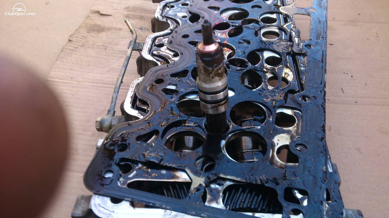

Am gasit urme de antigel in cilindri, 2 teci erau deja putin corodate(probail nu a fost aluminiul care trebuia la confectionare),chiulasa era efectiv stramba si a fost din nou planata,garnitura noua Reinz,Teci noi cu oringuri noi.,strangere suruburi la cuplu (aici am gresit pt ca nu am luat si suruburi noi).

Vezi daca la calorifer de caldura vezi sa nu ai motoras cum a avut - @jimmis.

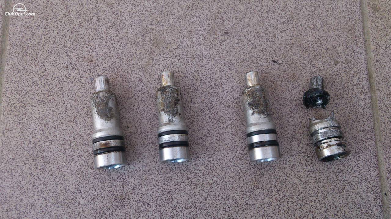

Daca nu mai ai din ce prinde, sau is rupte in locas, ( am avut personal rupta ) se da toata chiuloasa jos! asta inseamna si distributie!

Multumesc de raspuns! Am rezolvat, fara sa dau chiuloasa jos. Partea de sus, aia unde vin inelele de cauciuc a iesit usor, iar pentru bucata aia mica, din capul pistonului, am facut o presa, dintr-un tarod si o tija filetata. Oricum, intrucat nu am vazut sa spuna cineva clar, abia dupa filmuletul rusului, am inteles exact, trebuie, oricum, data jos semichiuloasa sau alezata cu burghiul, cum a facut rusul, iar daca teaca e distrusa si nu mai poate fi refolosita, ideea mea cu presa este buna, pentru ca altfel, daca nu a fost scoasa niciodata nu va putea fi scoasa cu cuiele alea. Daca e cineva interesat, o sa pun si ceva poze cu "presa" mea.

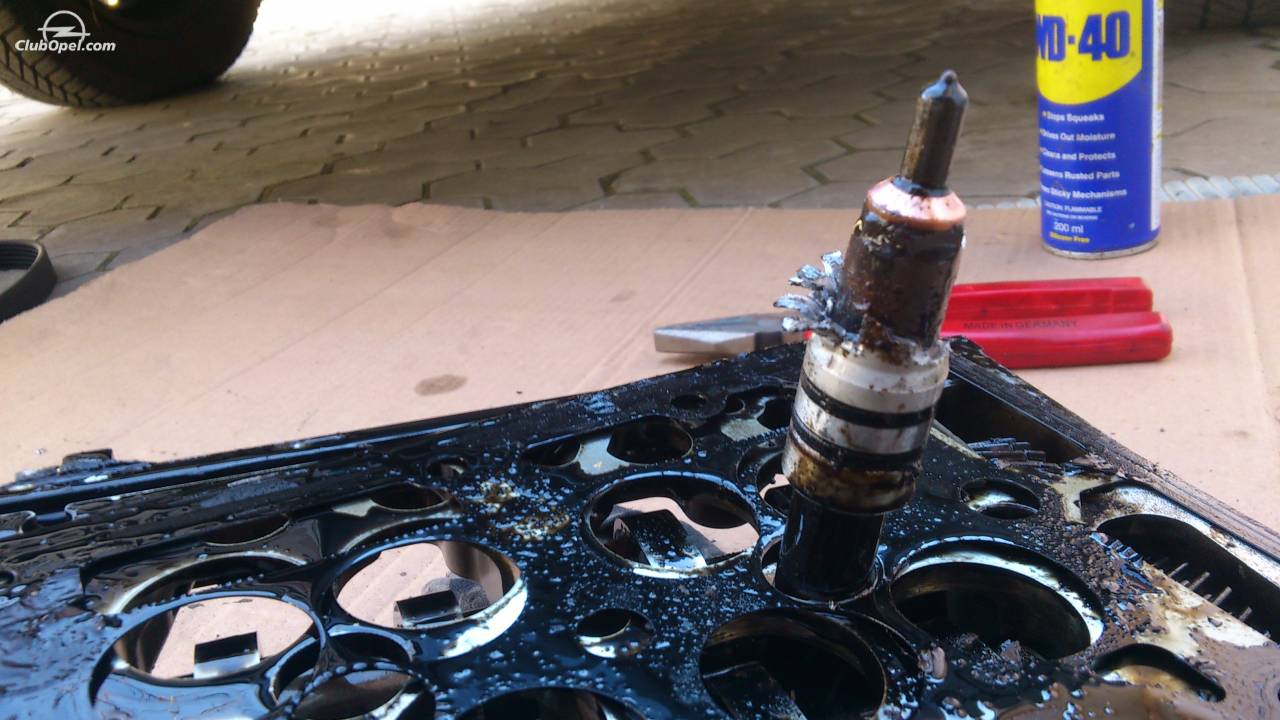

In luna Noiembrie datorita altor probleme a trebuit sa dau jos chiuloasa, a fost curatata de depuneri si ea si galeria de admisie ptr ca erau colmatate rau nici nu stiu cum mai putea functiona motorul, am schimbat si tecile toate prezentau gauri de eroziune. Acum dupa o luna si ceva si 500km nivelul antigelului nu a scazut deloc . Ulei a mai iesit in borcan dar nu a fost facuta o spalare temeinica a instalatiei, urmeaza ca la vara sa curat instalatia temeinic. Eu cred ca tecile sunt vinovate de uleiul din antigel.
