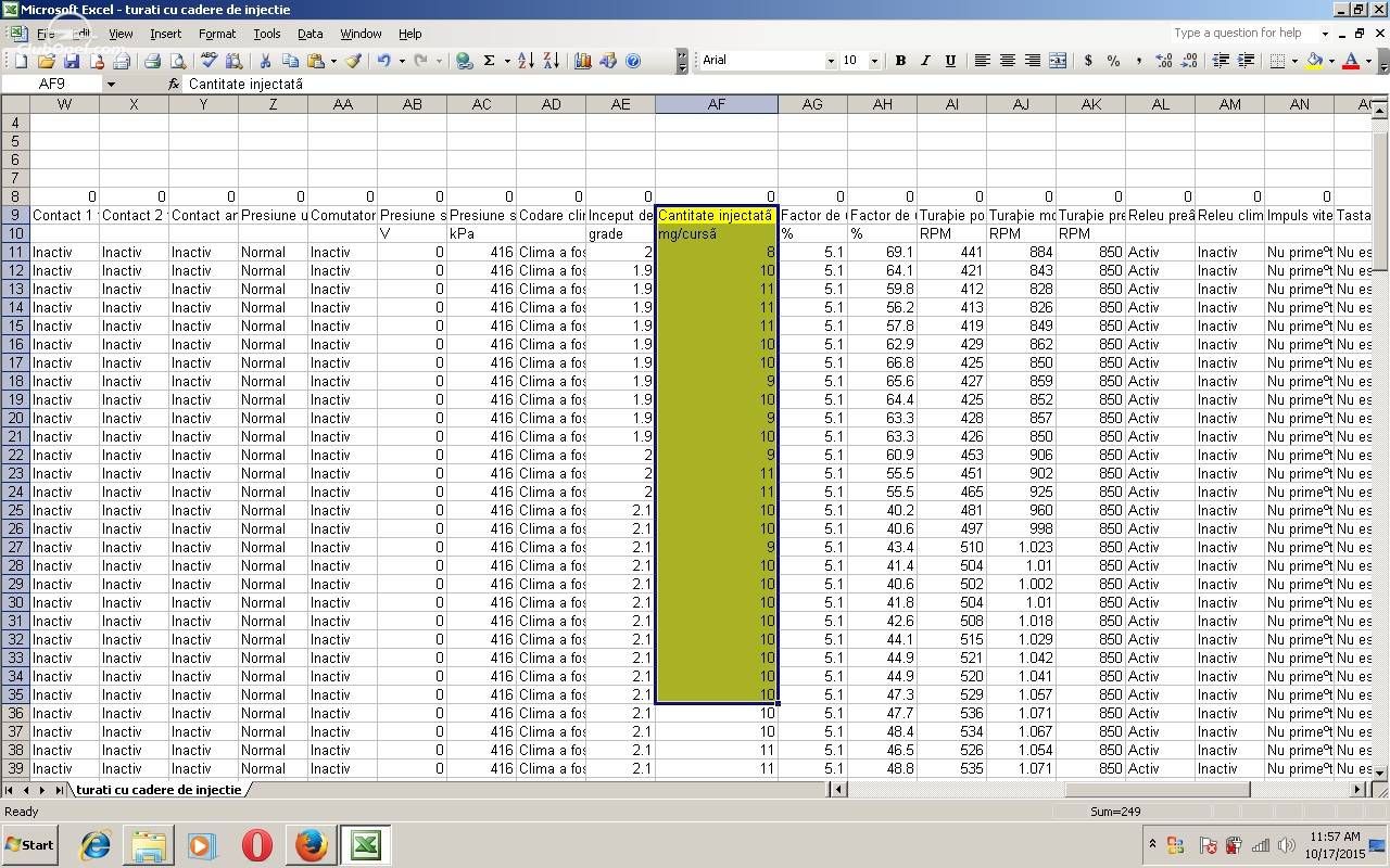

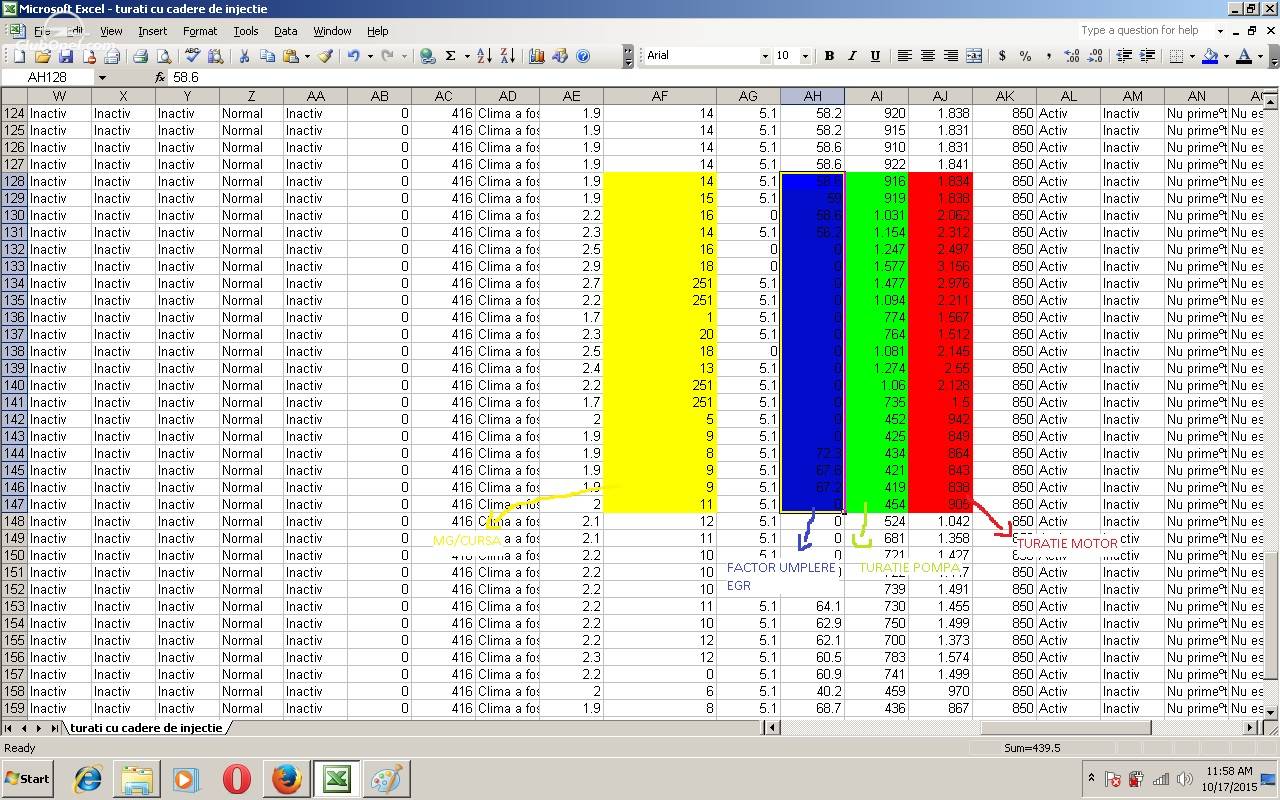

Buna seara, am si eu o problema cu oscilatia motorului la relantiu si cateodata si in turatie pe la 2000 simt ca se opreste motorul pentru o secunda si isi revine, am facut o inregistrare cu op com si imi arata acolo la mg/cursa cu motoru orpit imi arata 255 si daca o pornesc incepe sa mi scada pana la 9 gm/cursa, la turatia de 1900 2200 cateodata si la 3000 imi scade dintrodata turatia si imi arata 255 mg/cursa ce poate fi?
