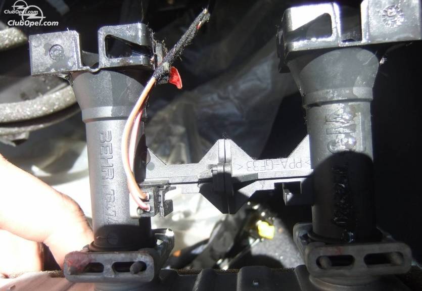

adrian82 a scris:ce rola are acesta mufa care e prinsa in H-ul din caloriferul de la astra G 1,7 dty ?
va rog ajutor ,eu o am gasit-o libera aceata mufa. Masina nu baga caldura. Furtunul care iese din radiatorul de caldura este mai mereu rece , in rest toate merg bine , termostat , racirea ventilator. Aveti mila a venit iarna si am facut deja 2 lazi de cuie in masina (opel zafira a 1.6 16v z16xe)
  • mikyboy
  • Mesaje scrise: 5,734
acolo este un robinet care inchide si deschide apa prin caloriferul din habitaclu. vezi daca nu este firul pe acolo prin zona si lasat liber. s-ar putea sa fie si stricat si din cauza aceea a scos mufa ca sa nu mai bage cald in masina vara...

Mufa ceea nu stiu ce rol are probabil este un senzor... asa era pus la mine.
Sunt curios si eu ce rol are daca tot ai intrebat.
