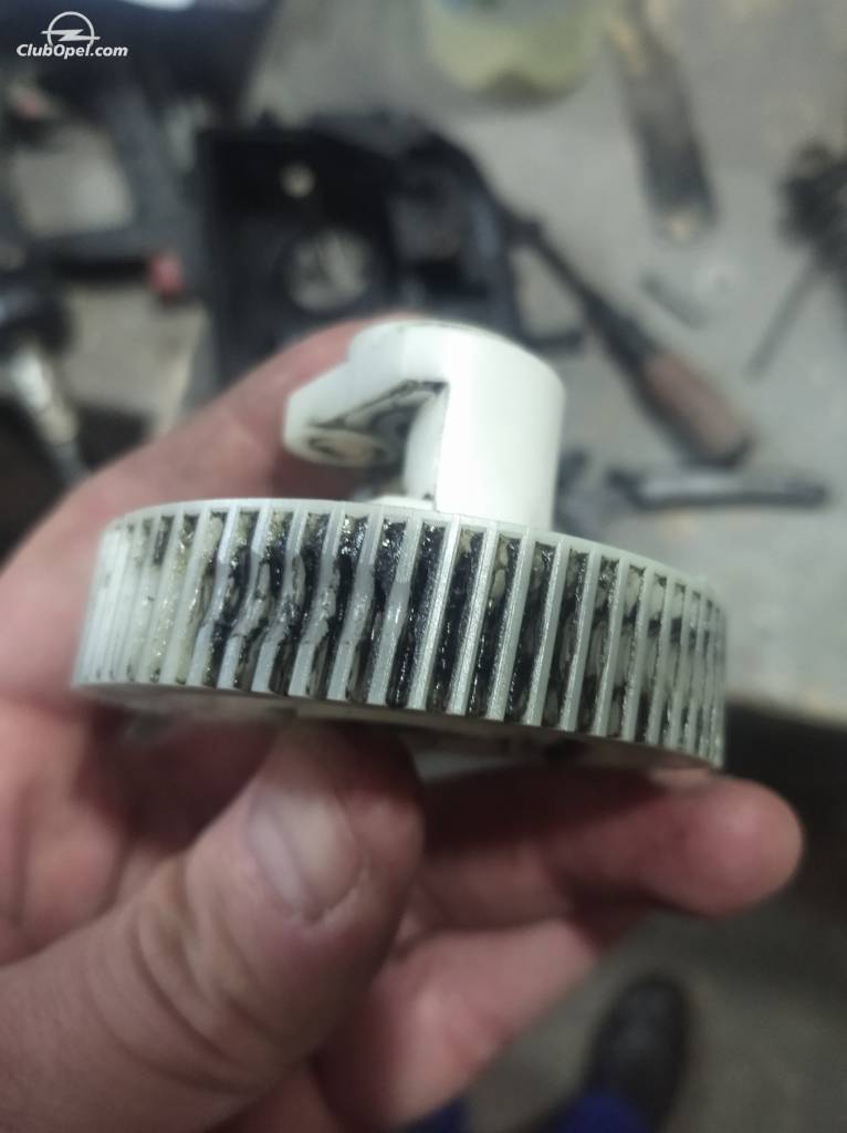

Corsa C X1.2SZ, benzina , easytronic.
Simptome de " Da in nas " am avut acum o lunã . Acum F pâlpâie in bord. A pornit cumva motorul , a aparut F și nu s-a putut porni din loc. S-a auzit la început motorașul de poziționare piston hidraulic , apoi nimic. Eroare P0340 (S-a șters cu tester) , a rãmas 1700 MIL request.
Desfãcut cutia de acționare ambrej . Roata dințatã este "roasã" pe o porțiune destul de mare . De la cumpãrare am folosit mașina 3 ani fara probleme , apoi anul trecut am schimbat perii . Roata dințatã am verificat vizual ,nu pãrea sã aibã defecte , a fost gresat ușor cu vaselina alba.
Tot atunci a fost schimbat set ambreiaj ( am platit ) nu știu ce am primit , pt cã la touch point adaptation nu am vãzut diferența mare (daca țin bine minte : 11 sau 13mm și 18mm, nu știu care sunt cotele stas).
Uleiul folosit: dot5 , recomandat și pentru asta.
Se poate cumpãra numai roata dințatã , sau pot sã mã apuc sa copiez una in alamã ?

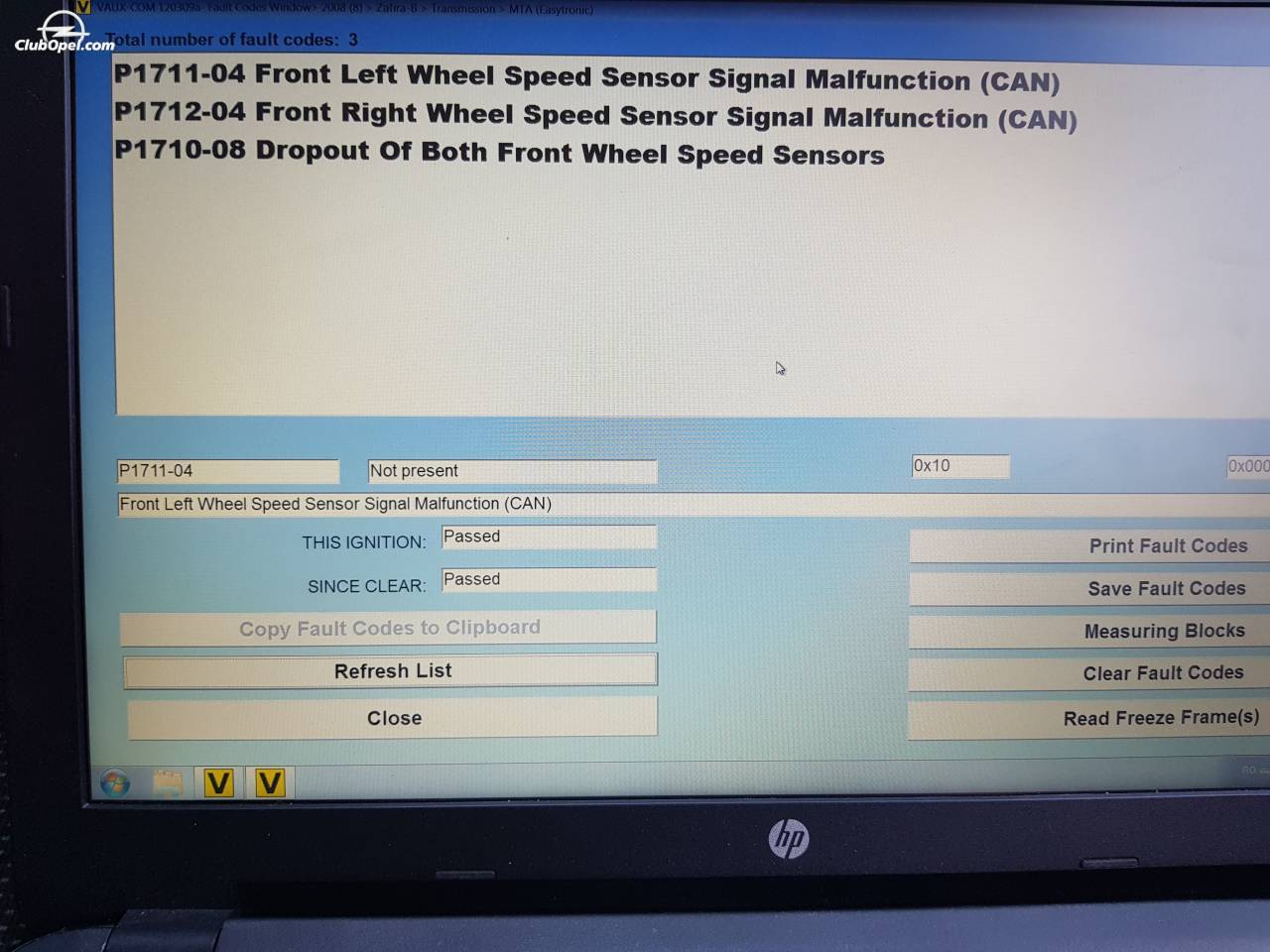

Va salut si Sarbatori fericite !
Am o vectra c z18xer din 2008, cand o calc mai brusc apare F in bord si nu mai pot baga in R o perioada, trebuie sa opresc, sa sterg erorile sau sa opresc masina si sa apas frana ca sa-si revina.
Pe tester ambreiajul nu patineaza, iar pe modulul ABS viteza este afisata corect.
Am verificat si carbunii actuatorului si sunt buni. Rotorul e curat, nu e inegrit deloc, lucește.
Masina are 138 de mii si a mai fost reconditonat odata motorasul ce calca ambreiajul in service specializat.
Acestea sunt singurele erori https://imgur.com/ze16sB9
Repet, pe modulul abs nu am dtcs sau pe alte module.

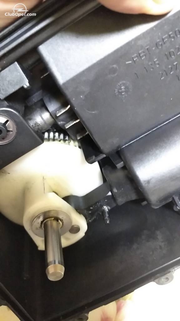

salut , revenit cu solutionare . Am fost din nou la service , unde a facut aerisire . A mers masina de genul vreo 3 km prin cu aceleasi simptome , tremura si smucea foarte urat la oprire, la retrogradarea mai in forta a vitezelor de la mare la mic. Dupa citind si cu documentatia asumata ( si cu masina de rezerva pregatita) i-am facut o adaptare la punct a ambreiajului , operatiune care a durat vreo 5 minute. Merge ca in prima zi cand am luat-o si ma gandesc daca sa nu ii fac si o recitire a vitezelor unele fiind schimbate cam subturat.
