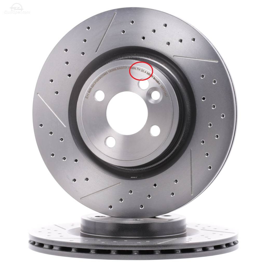

E posibil sa gresesti. De exemplu, eu am schimbat numai placutele pe spate la aprox. 68.000 km, in regie proprie, pentru ca sunt consumabile si evident nu fac obiectul garantiei. Am pus placute de la ATE si un set pt. puntea spate m-a costat aprox. 250 de lei. Reprezentanta imi ceruse 600 lei pt. placute spate (fara manopera) - deci triplu. In prezent masina are aprox. 74.000 km iar placutele pe fata stau inca bine (mai au cam 5mm), desi probabil ca in curand am sa le schimb doar ca sa stau linistit. Despre discuri nici macar nu mi-am pus problema sa le schimb prea curand. Pentru a fi sigur, dupa parerea mea, trebuie sa te bazezi pe date stiintifice. Grosimea minima acceptata pentru discuri ar trebui sa fie stantata undeva pe disc - valoarea este exprimata in milimetri si insotita de sintagma MIN TH = (Minimum Thickness) - vezi in imaginea de mai jos:
Cand am schimbat la final de ianuarie placutele (pe ambele punti, practic toate placutele de pe masina) si eu am pus tot ATE pe spate (tot pe acolo am dat si eu parca) si originale pe spate (service-ul la care am fost atunci doar asa mi-a gasit). Legat de verificat stanta si grosimea... sunt putin cam pe langa ceea ce inseamna mecanica si prefer tot timpul sa merg la un service sa se verifice decat sa stric eu ceva sau sa pun un "diagnostic" gresit 😊) Masina e inca in garantie iar baietii de la Opel ma ajuta de multe ori si daca nu sunt lucruri ce trebuie schimbate sau asa nu m-au taxat pentru verificari mai niciodata, de aceea ma duc la ei
