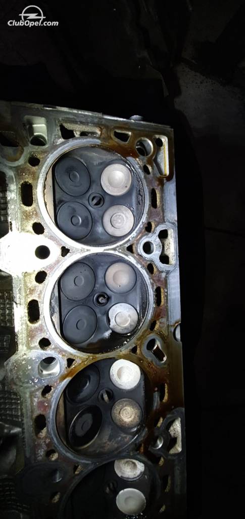

Dupa nici macar un an, problema a reaparut, s-a ars fix aceeasi supapa si pot spune ca de data aceasta chiar am menajat masina.
Eu suspectez probleme la injectorul de GPL, desi toti imi dau garantia ca instalatia functioneaza in parametrii optimi.
Am ramas dezamagit de cei de la AGR sau cel putin am fost eu neinspirat cand am decis sa montez o instalatie de top si nu un model raspandit pe toate masinile.
Am facut un calcul si legat de economie + reparatie, am iesit pe minus.
Cred ca voi renunta sa mai folosesc aceasta instalație.
