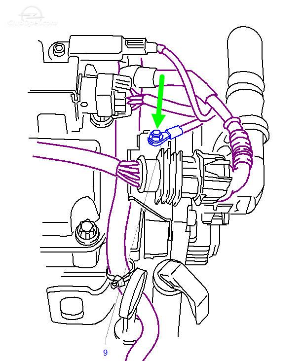

Verifica punctul de masa.

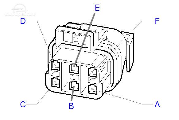

Pe pin F vine 12v de la contact (ignition).
Pe pin E vine masa (de la cel din poza.)
A, B, C, D, merg in ECU - Banuiesc ca este fiecare cilindru.
http://postimg.org/image/neold4ihh/full - Testare masurare.
Poza 2mufa de la bobina de inductie.
Posibil sa fie si din ECU.
