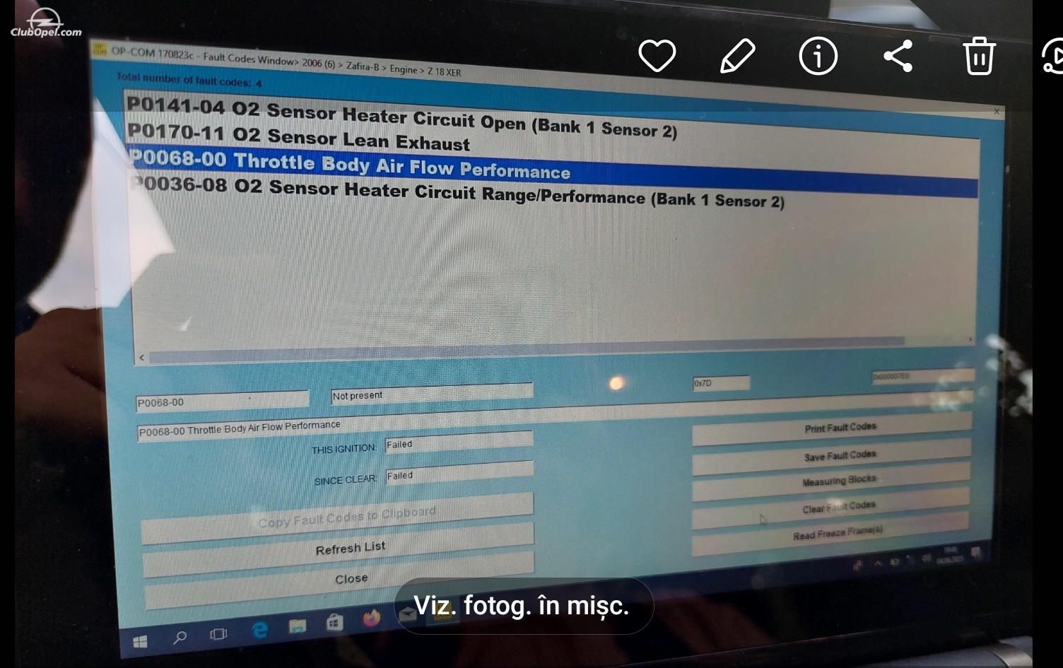

Rog sa ma ajutati cu un sfat.
Probleme la masina:
- cu motorul rece, nu se poate accelera și are trepidații,
- nu atinge o viteza mai mare de 80 la ora,
- orice rampa mai mare este urcata cu a 2 a sau chiar a 1a,
- accelerează greu.
Erorile sunt cele din poza.
Am încercat cu alt debitmetru, aceleași erori.
Mulțumesc tuturor!

Și mai nou, la turații mari, peste 4000,se aude un zornăit în motor...
Like Zafira-YGI
  • Mesaje scrise: 7,310
În principal pare că ai o problemă cu circuitul de încălzire la sonda lambda 2 și la clapeta de accelerație...verifică să nu ai obturat circuitul de admisie: filtru, tubulatură, clapetă accelerație.

Salutare acolo
Nu uita sa verifici si starea bujiilor.
Ca sa nu ai emotii, pune Bosch FQR8LEU2, adica ce a venit din fabrica, neaparat cele sigilate Made in Germany. Am avut si eu erori, tot ma trimiteau la sonda Lambda, si erau bujiile de vina!

Se pare ca lipsa de putere este de la catalizator. Urmeaza sa-i fac praf ceramica.Între timp am schimbat și debitmetrul. Nu mai da eroare. Ca erori au rămas doar sonda 2, permanent și sonda 1, intermitent.

Buna seara
Este o rezolvare, ceea ce ati descris, dar nu-s convins ca-i cea corecta. Daca puneti un catalizator nou se va intampla acelasi lucru, garantat.se va intoarce, mai devreme sau mai tarziu.
Ceva a dus la infundarea catalizatorului. Amestec incorect, samd. Sau multi km, adica peste 300k km.
Aveti GPL?
