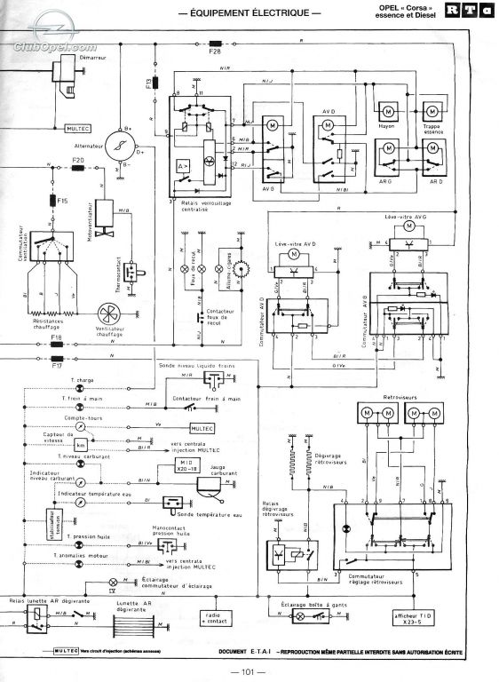

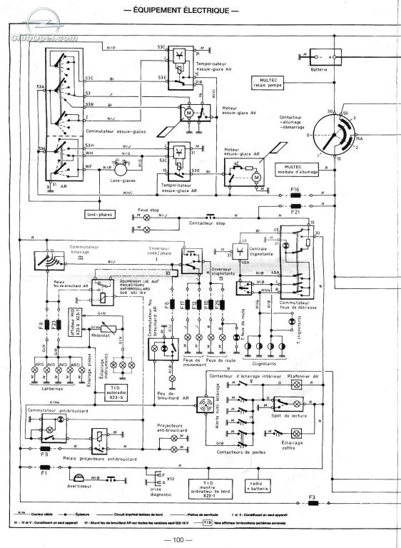

Excelente diagramele! Daca ne spui si unde le putem gasi ar fi mult mai usor pt cei ce isi mai baga nasul prin electrica(electronica masinii).
Spun asta pt ca de ex: in autodata ,atunci cand se pune mouse-ul pe un subansamblu ,scrie si ce este .
  • danpet
  • Mesaje scrise: 1,145
  • Masina: Corsa 1994 C14NZ
Lipseste "Diagram 2 (starting,gharging,etc)".
  • StefanTolos
  • Mesaje scrise: 4,220
  • Masina: Corsa 2018 B12XER
Multumesc,rezolvat.

Stefan Tools nu ai si schema electrica de la corsa 1995 ?as vrea sa pun tensiune pe firele de la inchiderea centralizata pt.usa din fata dreapta ca e blocata si nu o pot deschide deloc.Oare ar fi posibil sa fie unele similitudini in circuitul el. cu circuitul el. care l-ai postat tu? Ma refer la culorile firelor ce merg la actuatoare .
  • StefanTolos
Sincer nu cred ca sunt diferente majore,dar iti vei da seama numai desfacand. 😉
  • danpet
Famke a scris:Stefan Tools nu ai si schema electrica de la corsa 1995 ?
Corsa B s-a fabricat intre 1993 si 2000.
Gasesti schema in orice manual de Corsa B.Cauta la sectiunea "Documentatii".De curand a fost pus unul in franceza (pdf).
In acea schema firele motorasului de la actuator sunt Negru/rosu si Negru/galben.
Sfatul meu ar fi sa demontezi portiera ca sa ajungi la mecanism si actuator.
Uite schema completa de la Corsa B '93-2000
