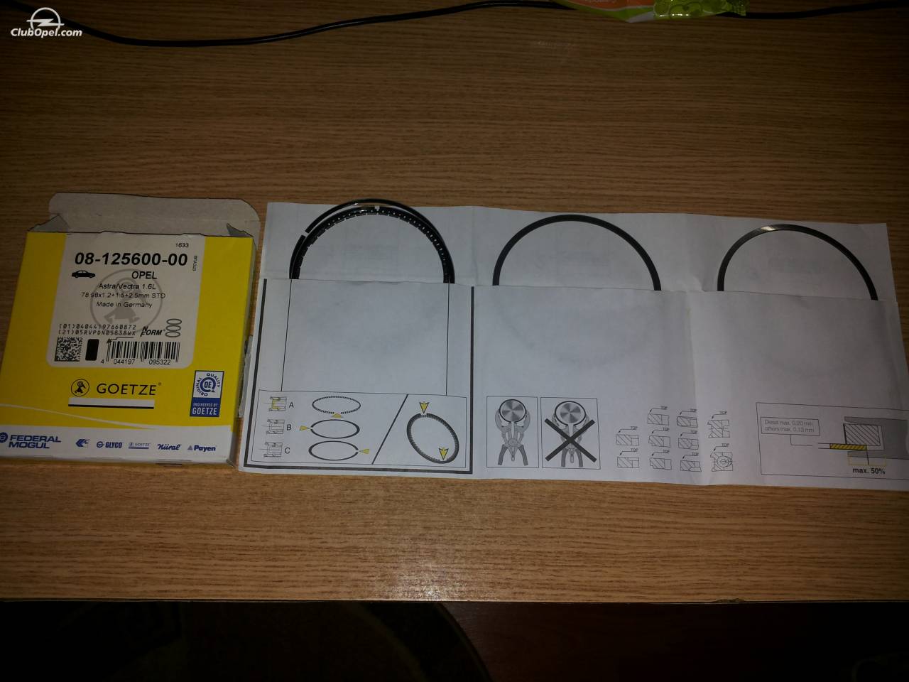

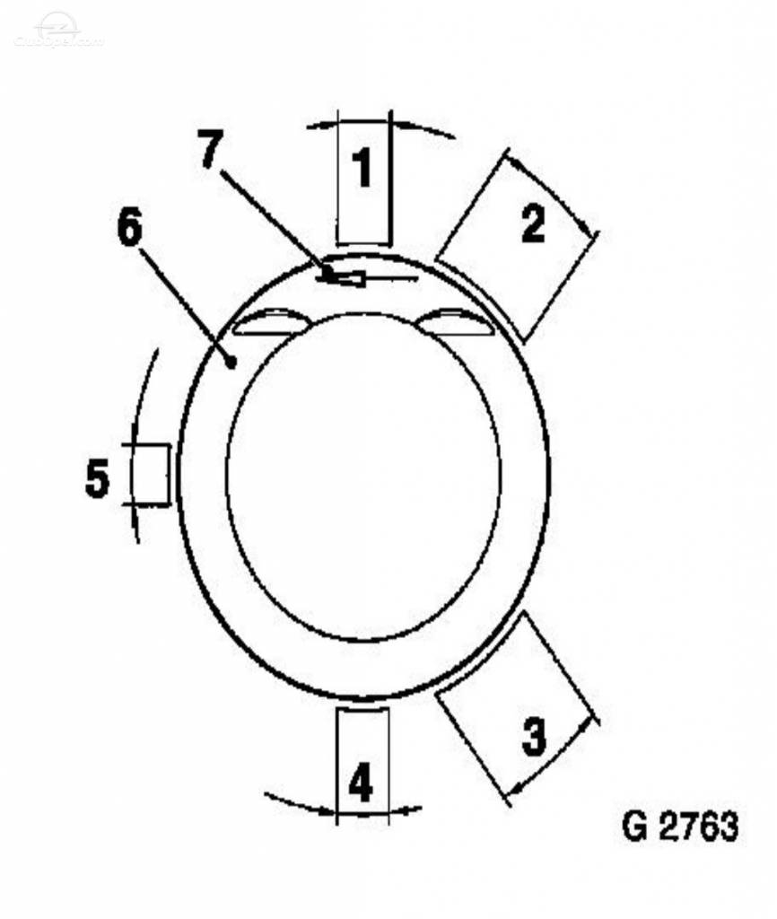

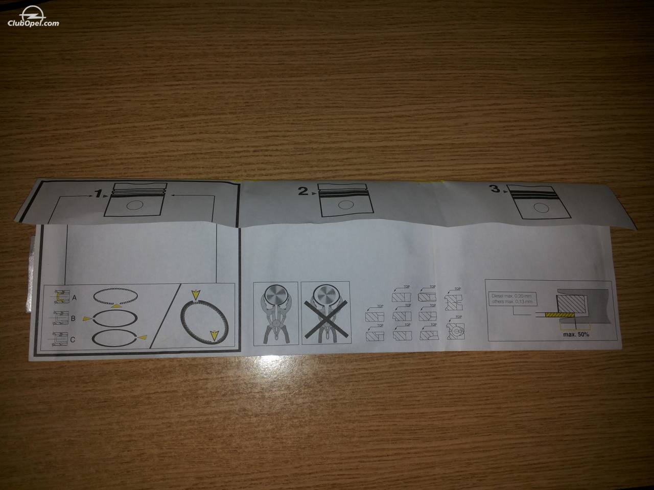

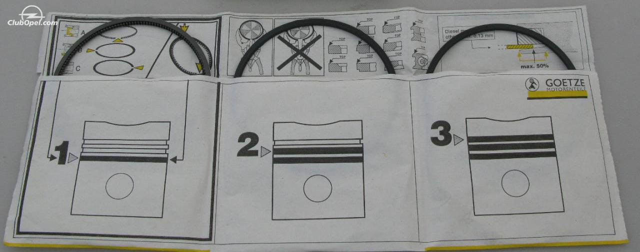

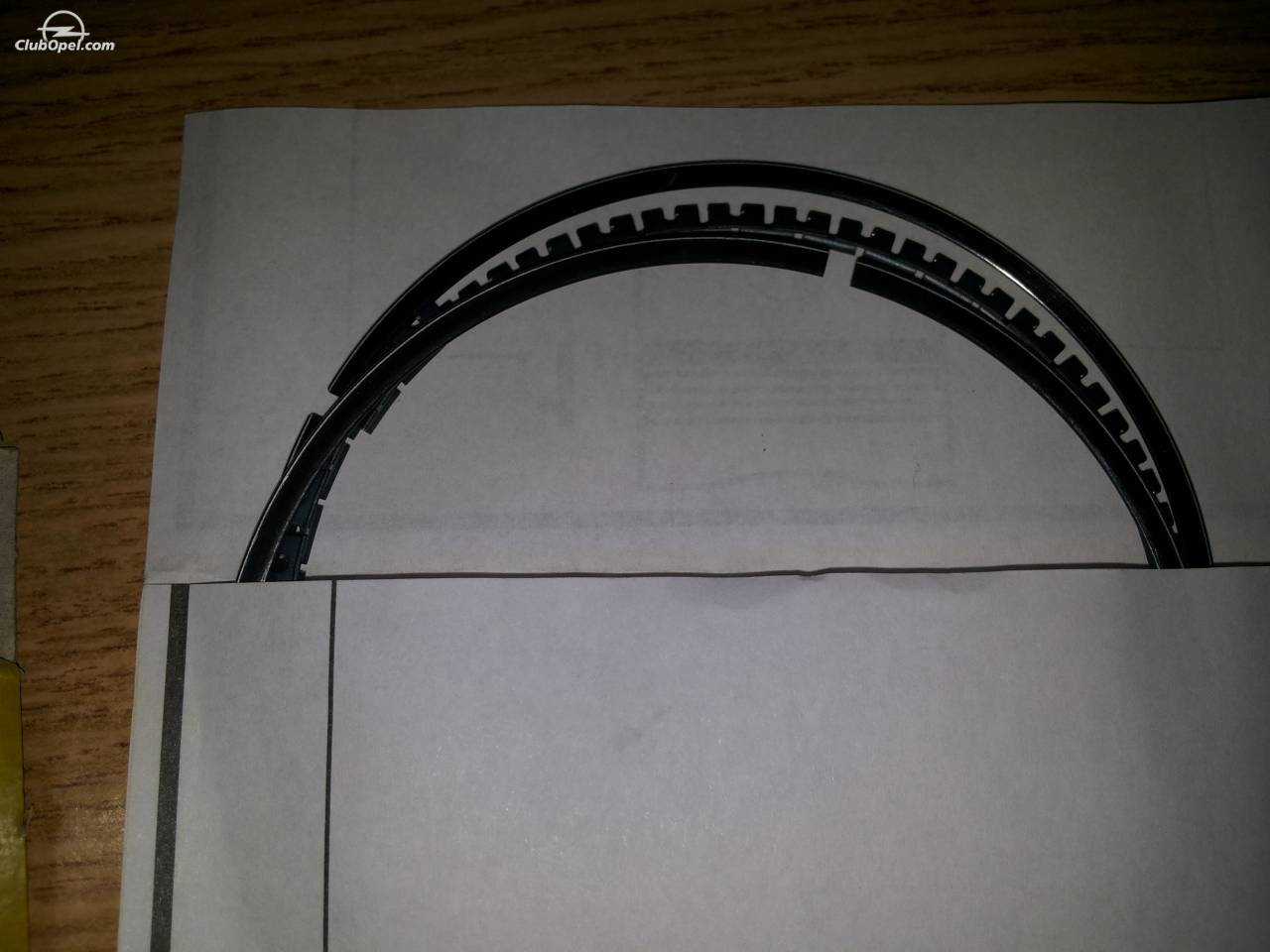

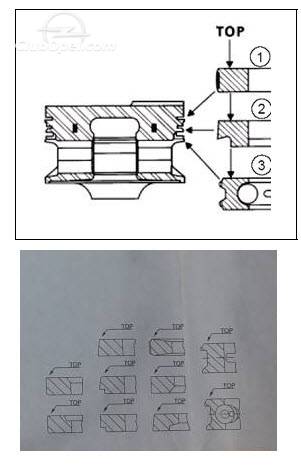

Am cumparat segmenti goetze pentru motor si se pare ca segmentul de ulei vine din trei bucati nu cu arc in interior.
In pachetul goetze nu sunt informatii despre cum se pozitioneaza segmenti.
  • T.ion
  • Mesaje scrise: 3,454
  • Masina: Zafira 2001 Z16XE

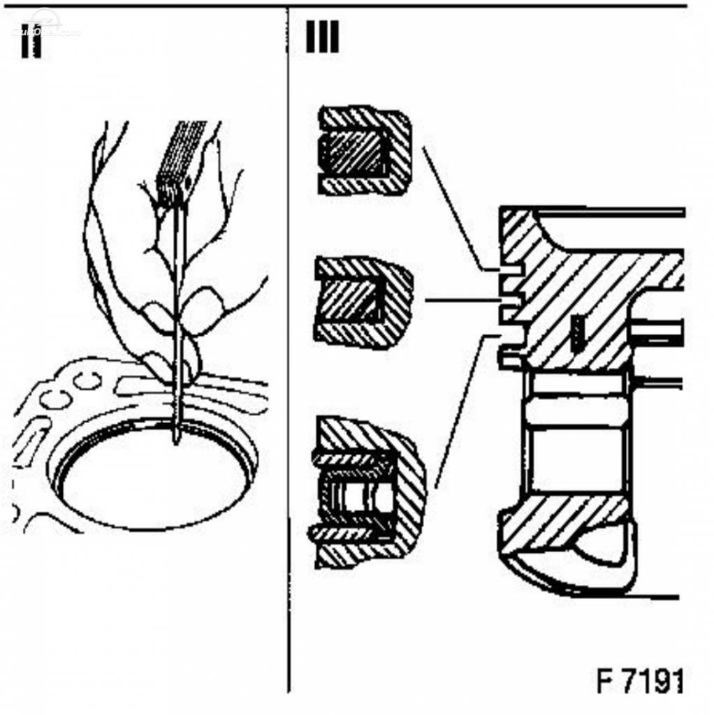

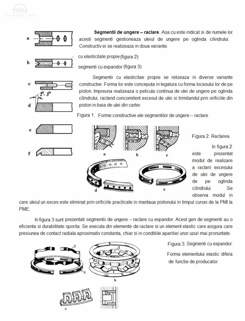

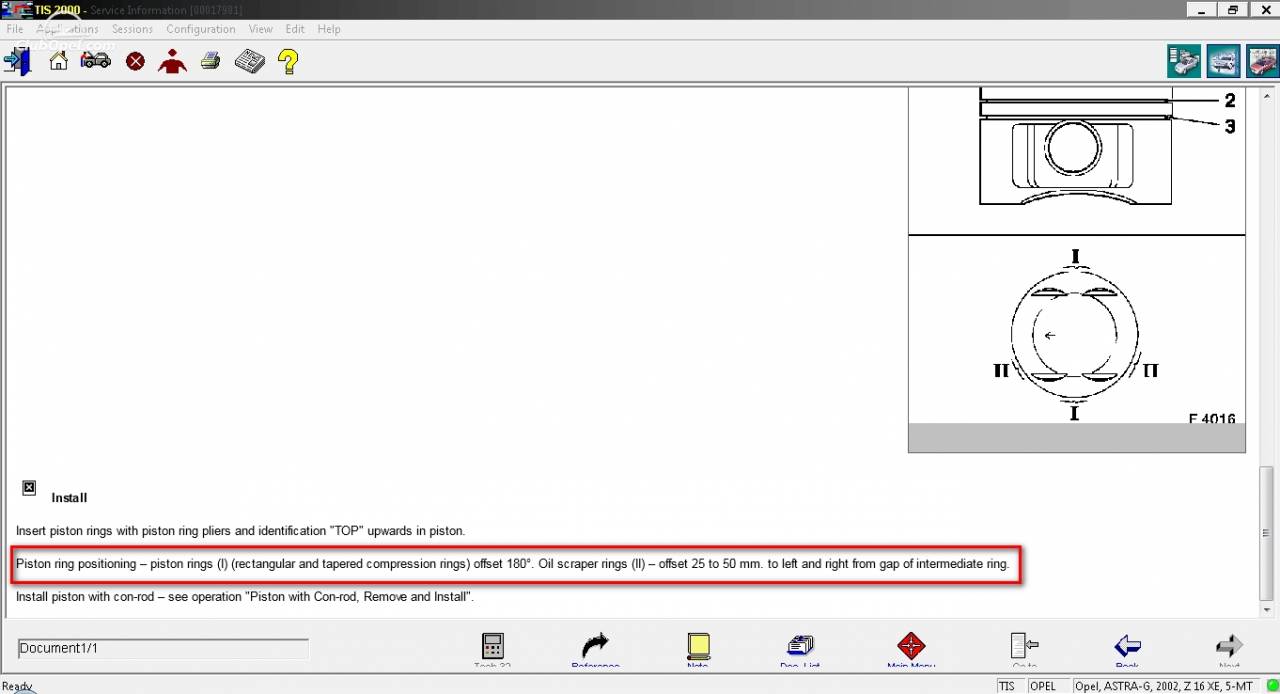

Unde scrie A, B, C. in dreapta lor arata pozitionarea lor (poza 1 si poza 4)
Se confirma ce spune @gigatel30 aici.
https://www.clubopel.com/vie...p=1819734#1819734
https://www.clubopel.com/vie...p=1819972#1819972

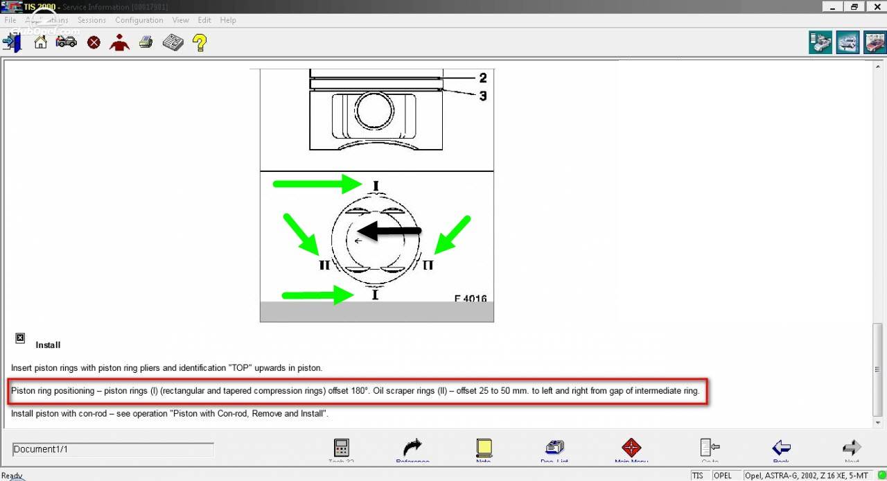

gigatel30 a scris:M-am uitat acum in TIS la mai multe motoare si se recomanda montarea segm. 1 si 2 la 180 grade iar la cel de ungere segmentele componente cu fantele la aproximativ 120 grade dar sa nu se suprapuna cu fantele segmentilor 1 si 2.
As vrea sa stiu daca se pune pasta blocanta la prezoanele de chiulasa (pentru ca unii recomanda) sau la suruburile de la cuzinetii de biela. Daca da de care rosie sau albastra.
@madataseacl - Multumim pentru poze foarte utile.
99% sunt lamurit cum sta treaba cu asezarea lor.
120 grade fata de care fanta (segment 1 sau 2) - sau nu conteaza.
1, 2, 3 arata ordinea de montare | primul de jos, cum se alege pozitionarea fantei lui pe piston? - este important asezare lui cred, celelante segmente il au ca reper.

T.ion a scris:Unde scrie A, B, C. in dreapta lor arata pozitionarea lor (poza 1 si poza 4)

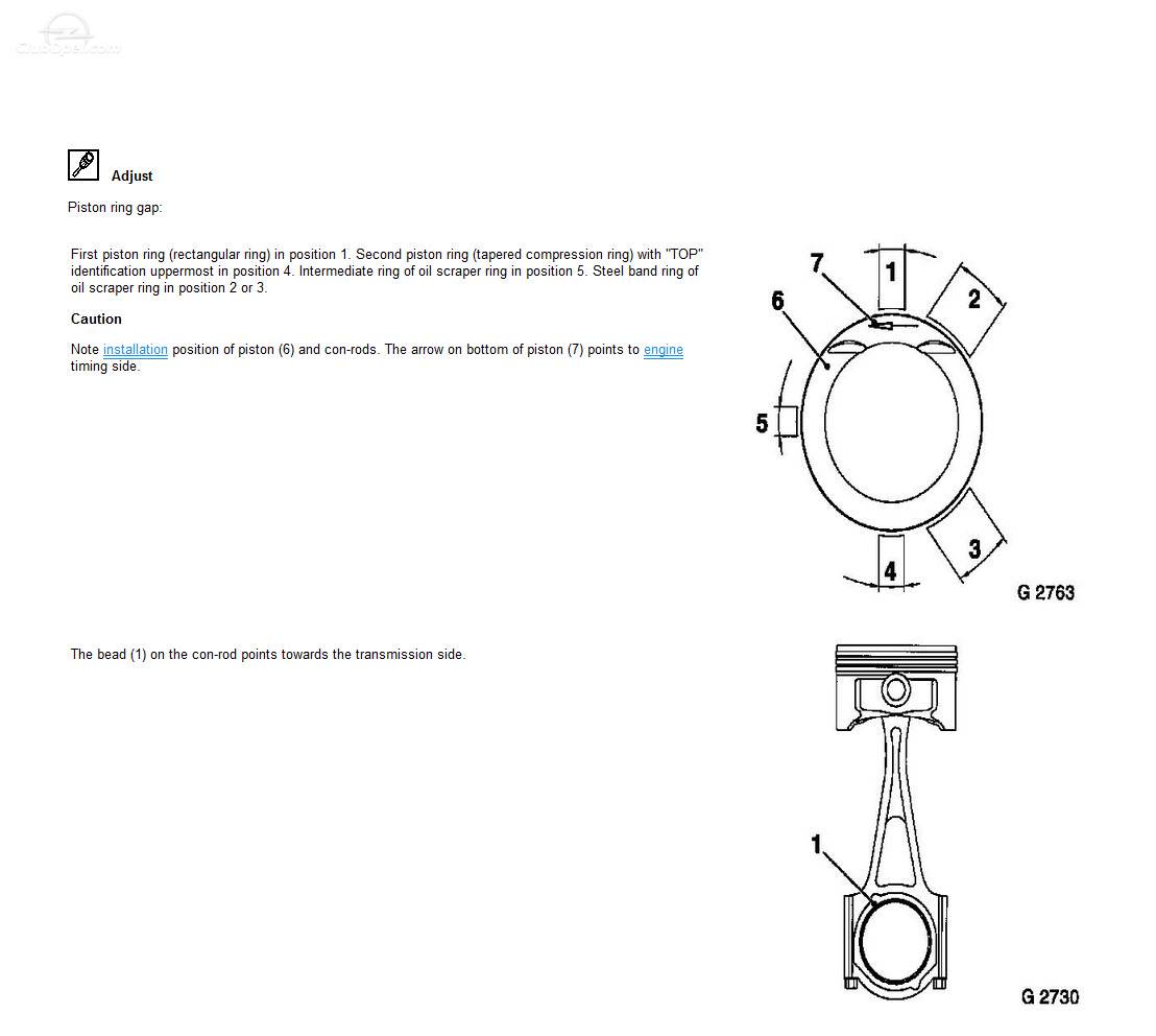

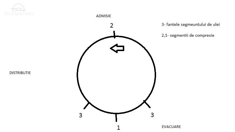

La z16se am inteles asa :
Segmentul 1 de sus are fanta la evacuare, 2 la admisie si 3 fantele la 120 grade de segmentul 2. Este corect asa?
  • T.ion
Da, este corect asa.
https://www.clubopel.com/vie...p=1175523#1175523 - si mai jos by @dancuciureanu sfaturi utile.

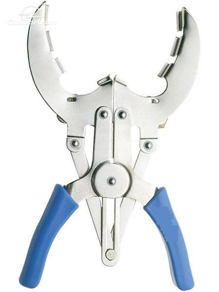

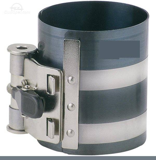

Pistonul se unge abundent cu ulei, introducerea pistonului in cilindru se face cu ajutorul unei presei de segmenti.
http://www.youtube.com/watch?v=YModEIsbb5w
http://www.youtube.com/watch?v=mTV9bU1p4kU
Partea cu asezarea segmetilor, cred ca este completa.
Cum se alege marimea la segmeti, se masoara cilindru? - cu ce...

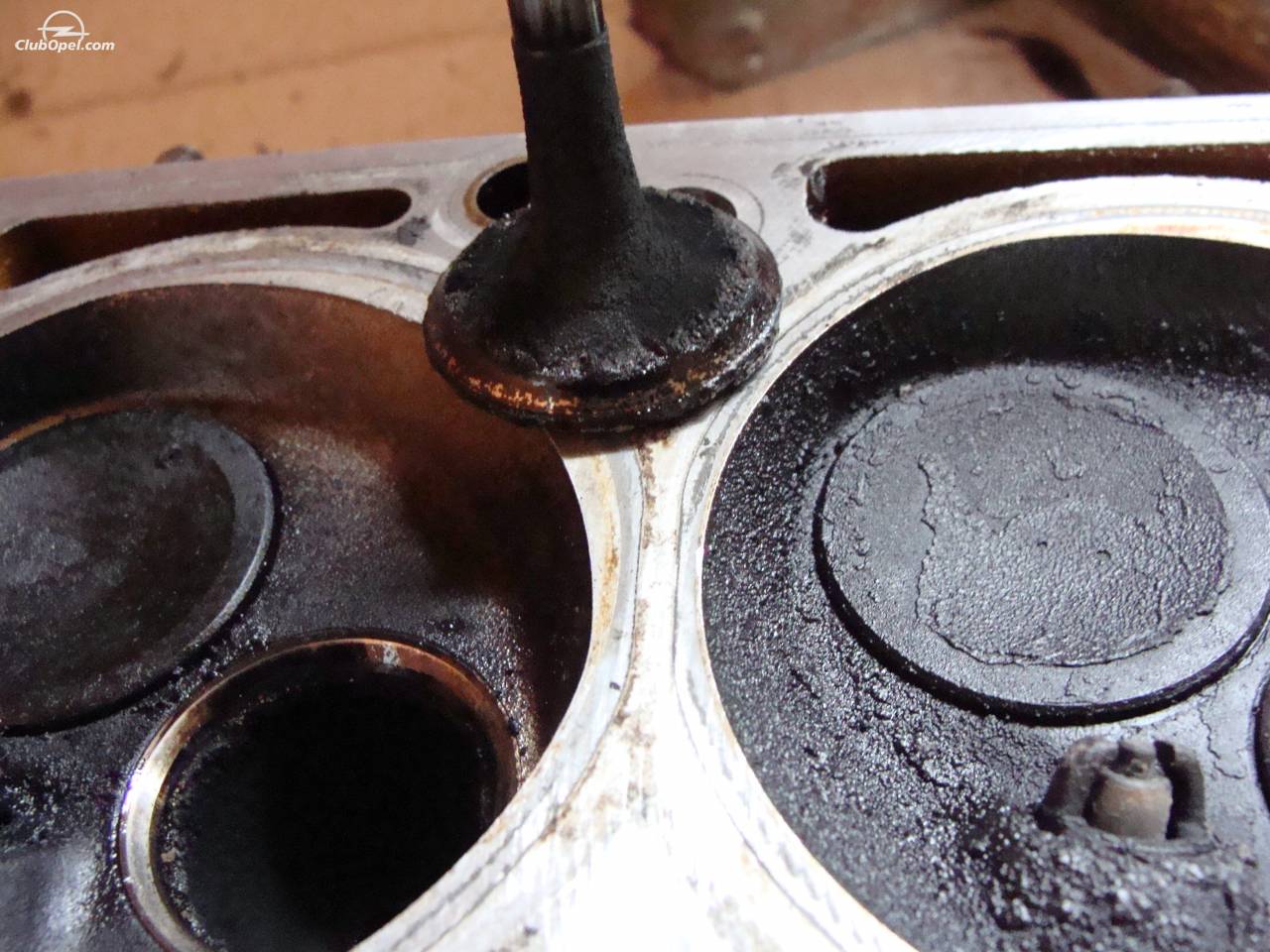

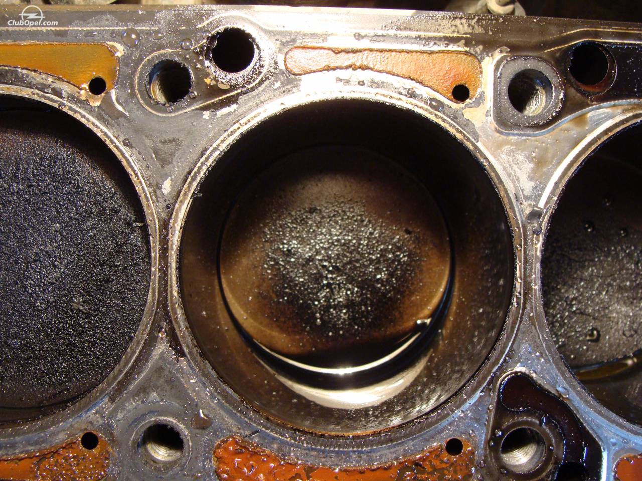

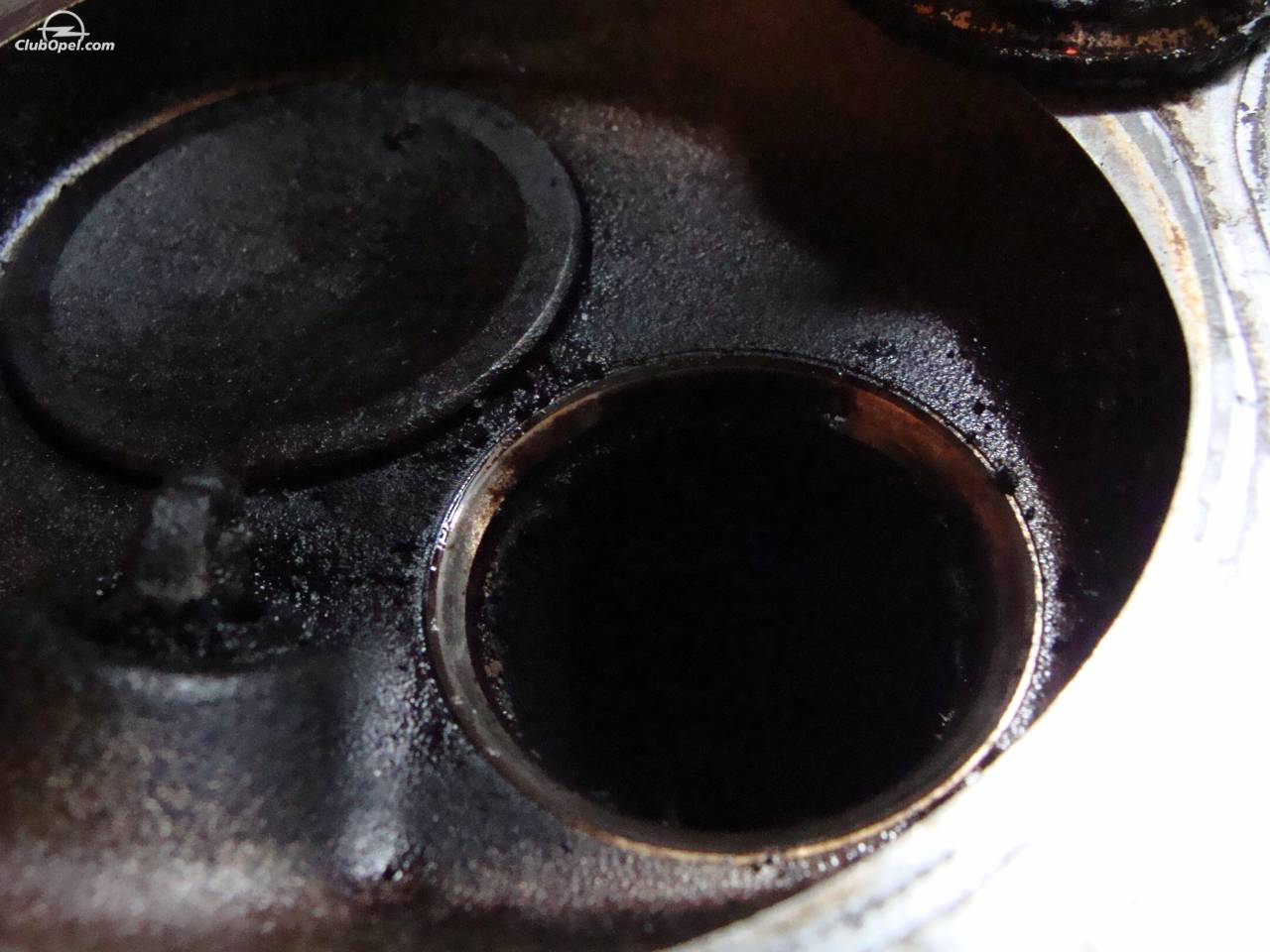

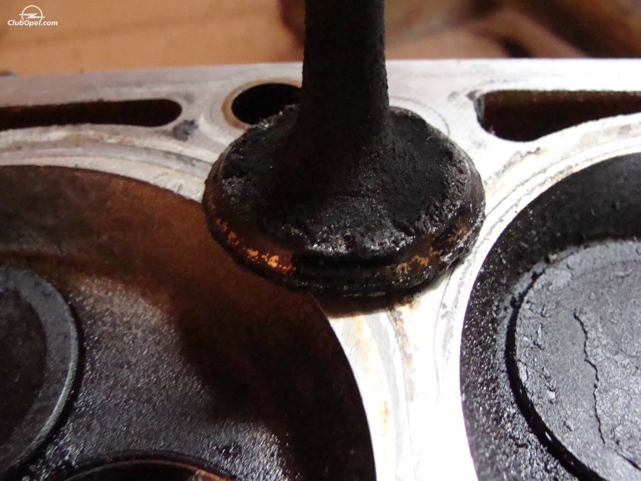

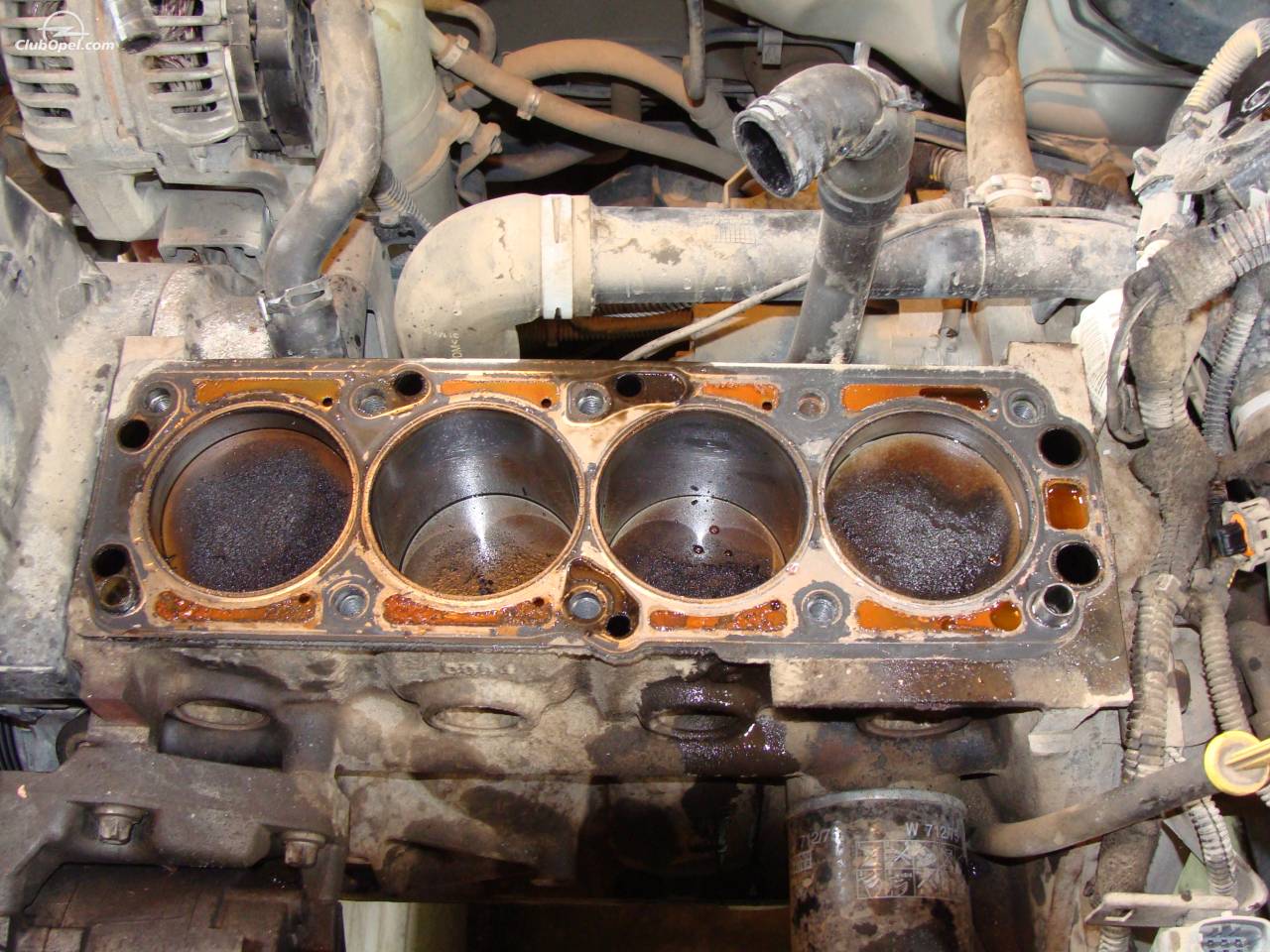

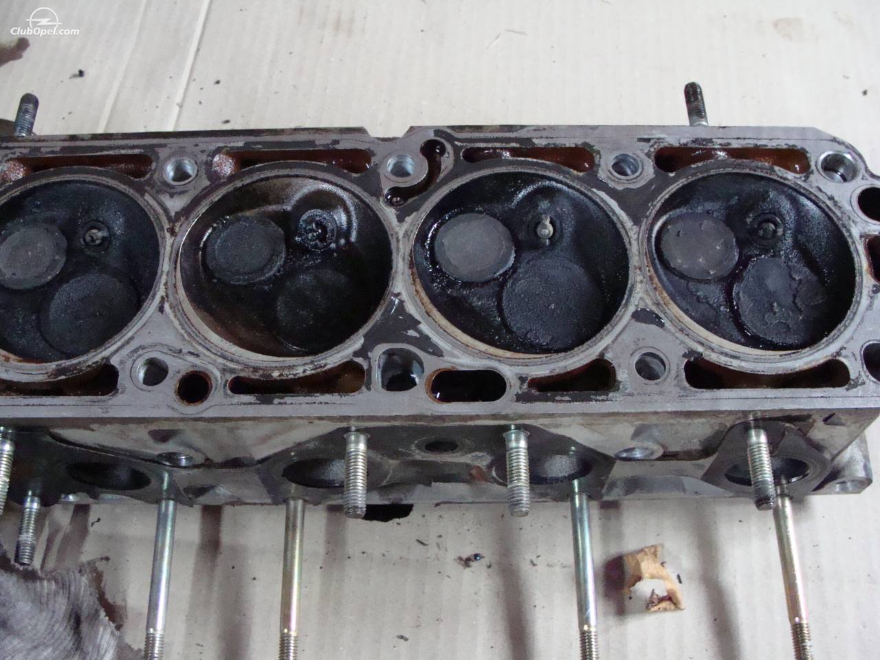

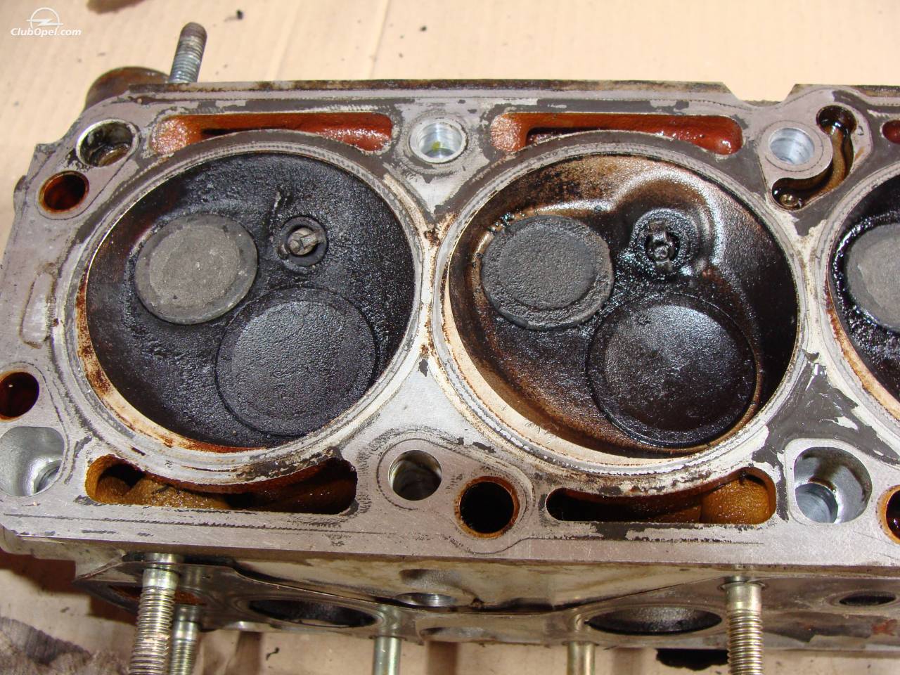

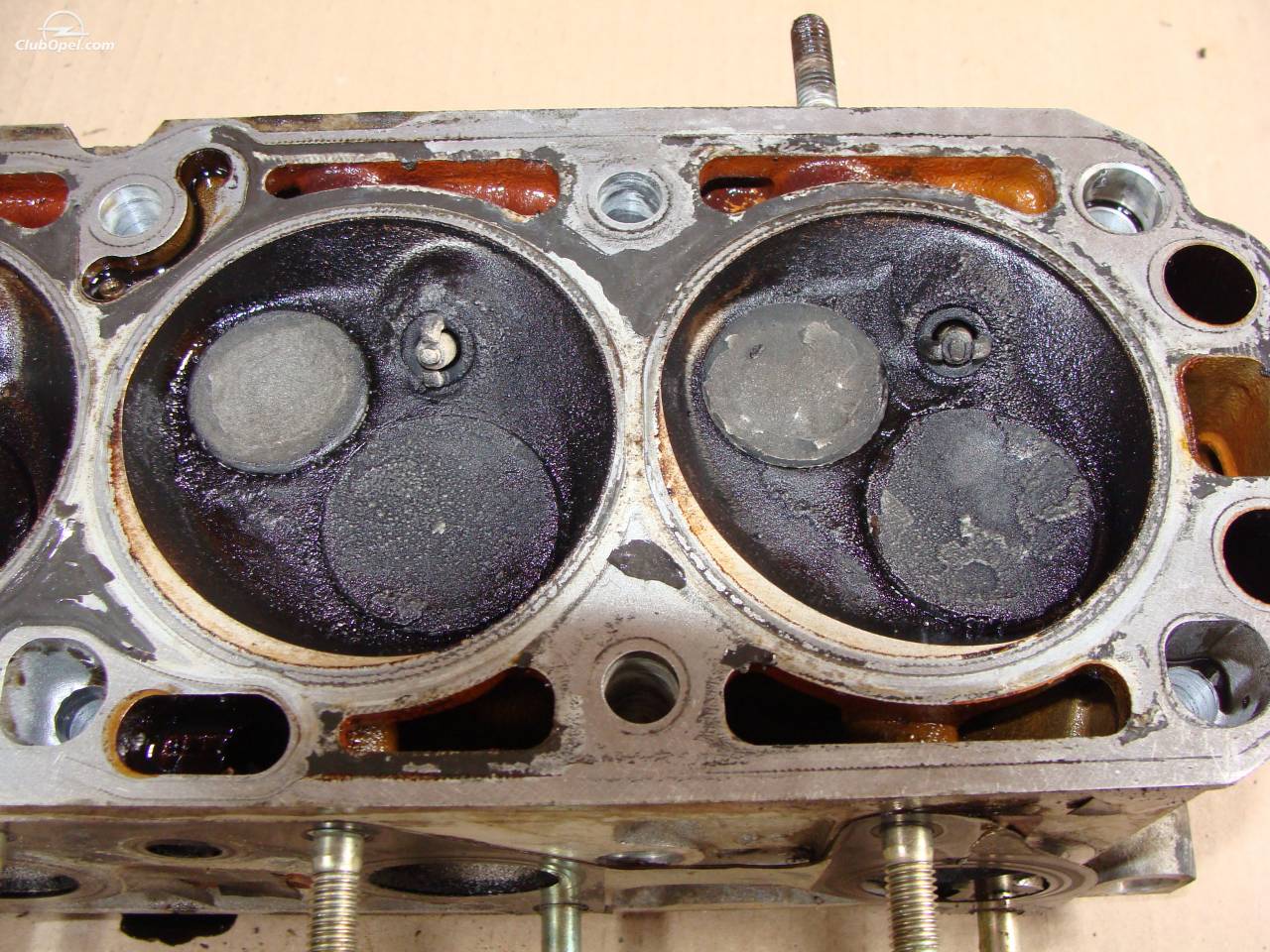

Dupa schimbarea simeringurilor fara a da chiulasa jos asa cum am aratat aici https://www.clubopel.com/viewtopic.php?t=136263 nu am vazut rezultate multumitoare. In ultima mie de km mi-a consumat 4 litri de ulei. Azi mi-am luat inima in dinti si am desfacut motorul. fiind singur a mers ceva mai greu dar cu cunostintele acumulate pe forum si cu TIS-ul alaturi se poate. Deznodamantul este urmatorul:
In primul rand nu foarte murdar in interior, cilindrii zici ca sunt noi, inca se mai vad urmele de honuire, de aseara si pana azi la pranz in cilindrul 2 s-a adunat acesta cantitate de ulei si care in fiecare dimineata la pornire imi producea un mare nor de fum. Curios e ca simeringurile schimbate atunci erau la locul lor. Cu toate acestea am gasit joc in ghiduri la supapele de evacuare. Acum ce o fi supapa sau ghidul. La o masuratoare rapida cu micrometrul cele de evacuare mi-au iesit mai subtiri ca cele de admisie. In fine iata mai departe:
Supapa de evacuare pe cilindrul 2 nu mai etansabine si arata foarte rau
Segmentii i-am gasit cu fantele ca in poza, am notat numai primii 2 segmenti de pe fiecare piston. La cei de ungere nu am mai notat pozitia. Oricum segmentii de ungere s-au deblocat foarte usor si i-am scos intregi si destul de curati fara depozite solide mari in cel intermediar. Dupa o spalare sumara toti segmentii atat cei de ungere cat si ceilalti zici ca-s noi.
Am scos toate supapele in ordine, am spalat chiulasa (asta cred ca era treaba lu' nenea care o sa se ocupe de ea) dar oricum nu cred ca strica. Cand am dat baia jos am vazut pe volanta niste urme radiale banuiesc ca scapa ulei simeringul dinspre cutie. Cred ca o sa trebuiasca dat jos vibrochenul, pompa de ulei etc.
Va rog cei care ati facut acest lucru sa imi spuneti si mie.
Cam asta este pentru inceput. Va urma.

Am studiat mult net-ul in acest sfarsit de saptamana si am ajuns la concluzia ca cea mai buna pozitionare a segmentilor este cea expusa de d-l Cuciureanu aici:
https://www.clubopel.com/vie...ic.php?p=1175523.
Eu asa ii montez si sunt sigur ca o sa fie foarte bine. De altfel este recomandarea constructorului si din pozitia relativa pe care i-am gasit pe cei vechi inclin sa cred ca asa au fost montati si din fabrica.

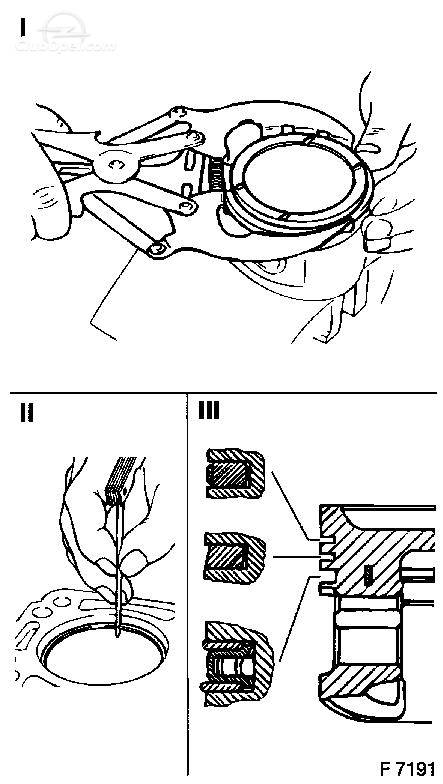

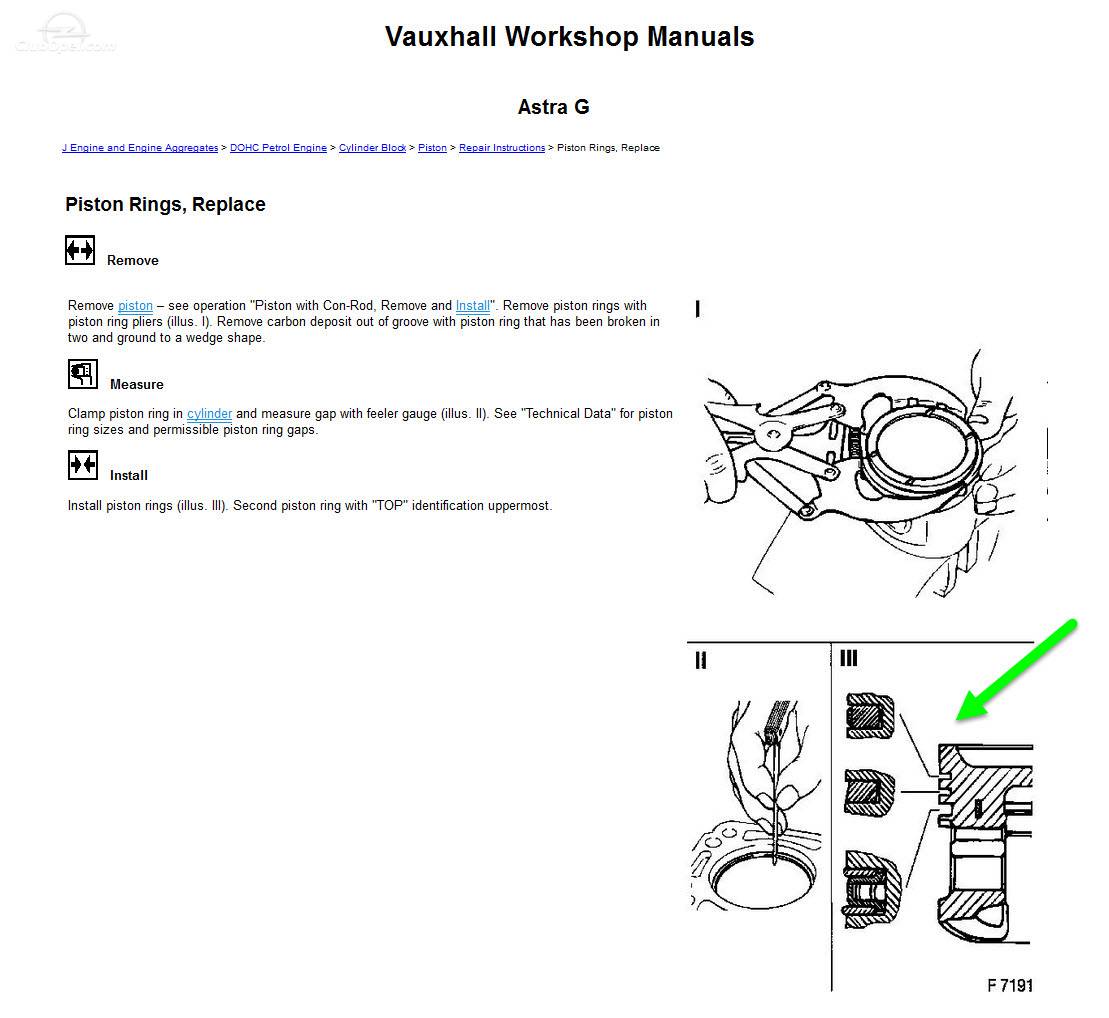

Ce am inteles mai sus de la intrebarea Dl.Dan cum se alege pozitia de "Top" - a segmetilor pe piston daca inscriptia de "TOP" lipseste. (daca nu este scrisa pe segmenti.)
  • T.ion
Segmentii au niste inclinati sau iesiri... pe marginea externa, de care se ca tine cont la montare.
La primul de sus nu stiu cum se poate afla pozitia corecta de "TOP"? - dupa canalul interior poate?
http://workshop-manuals.com...on_rings_replace/
"Cureti canalul cu scula speciala sau cu segment rupt 😉 " - by @dancuciureanu | bun sfat, e bine de stiut.

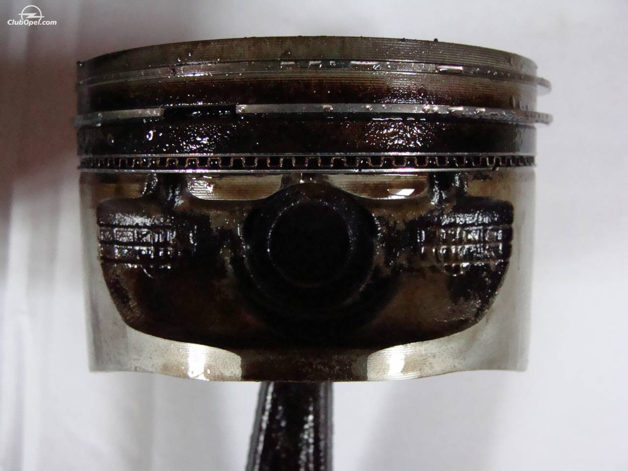

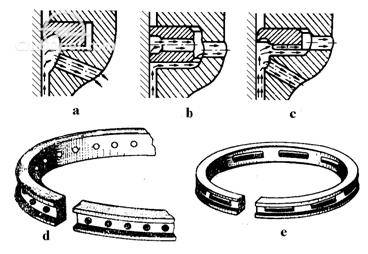

Dupa mai multe cautari am am vazut ca problema consumului de ulei la Opel apare datorita unui design defectuos al pistonului, lucru care apare si la masinile Saturn fabricate tot de GM. Pistonul seamana foarte mult cu cel de Opel si asa cum se poate vedea si in videoclipul atasat s-a apelat la o metoda de drenare rapida a uleiului captat de segmentii de ungere.
https://translate.googleuser...YDTTHt9MljtmxK8lw
Daca in dreptul boltului exista cele doua (trei) canale de scurgere a uleiului pe celelate doua zone perpendiculare pe bolt nu exista posibilitate de scurgere ci numai o mica tesitura sub segmentii de ungere care chipurile ar trebui sa aduca uleiul mai rapid inspre canalele din dreptul bolturilor.
In zona incercuita cu rosu segmentul de ungere era curat. Stagnarea uleiului intre segmentii de ungere in celelalte doua zone, circulatia defectuasa spre baia de ulei, reaua reimprospatare si tendinta de ardere a acestui ulei care circula greu duce la transformarea acestuia in depozite care blocheaza pana la urma segmentii de ungere. Chiar m-am mirat si eu cand am vazut ca la pistoanele mele segmentii de ungere erau mai murdari in partile perpendiculare pe bolt ceea ce m-a facut sa ajung la aceasta concluzie. Am o intrebare pentru d-l Cuciureanu si pentru ceilalti mai priceputi si mai vechi in ale meseriei daca concluzia este corecta si ce impact negativ ar avea in rezistanta pistonului practicarea acestor gauri suplimentare.
