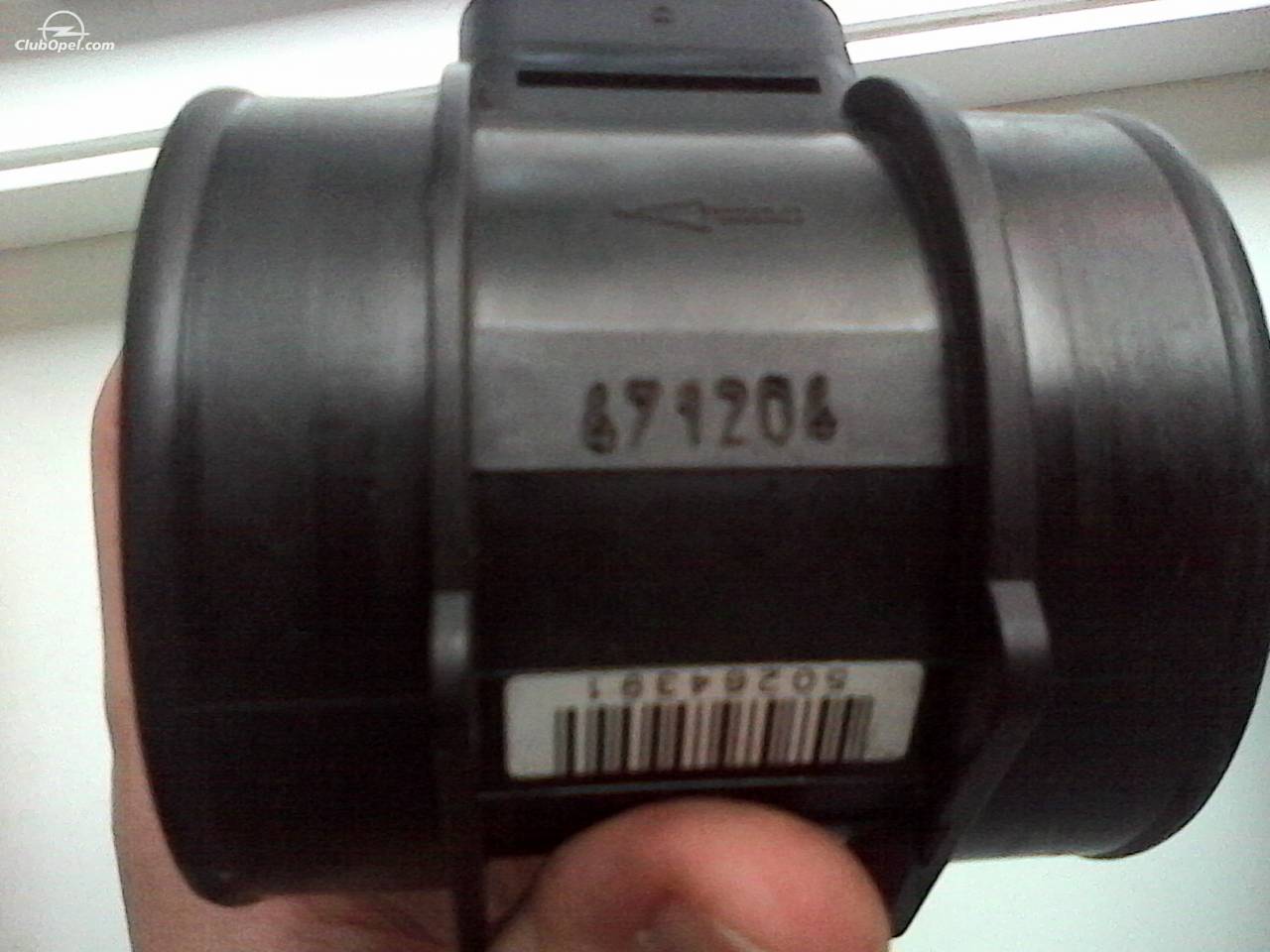

Am si eu probleme similare la Zafira mea Z18XE, 1.8, 2002, benzina+GPL. Relantiu oscilant, cu trepidatii si smucituri. Am curatat debitmetru, l-am montat, si nu a mai vrut sa stea pornita ulterior. Pornea la cheie, trepida de doua-trei ori, se ineca si murea motorul. Am schimbat bujiile, am turat-o putin dupa mai multe incercari, si am reusit sa plec de pe loc. Am dus-o la tester si mi-a zis mecanicul ca e catalizatorul infundat si nu mai evacueaza gazele arse si ca ar trebui sa ii curat toba. Prin urmare, o voi duce la un tinichigiu maine sa ii faca toba. Sper sa mearga asa.

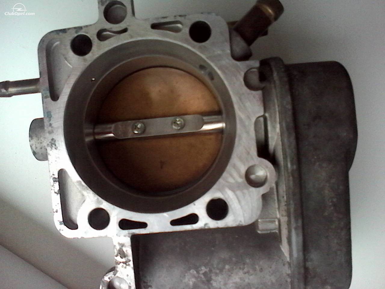

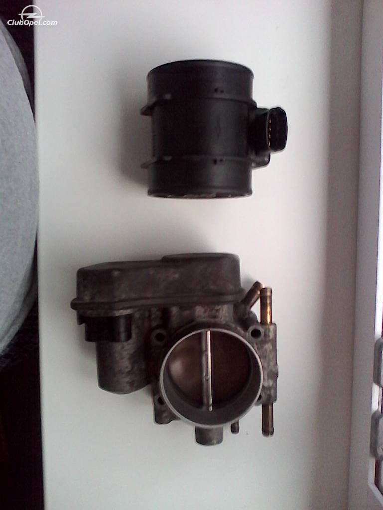

in sfarsit, o ''victorie''...
Am fost azi la un electrician auto care face si diagnoza, si cu un laptop pe care rula OP-COM, a gasit problemele. Sper eu ca astea sunt toate si ca nu vor reaparea in viitorul prea apropiat, caci multi peri albi mi-au iesit de cand am dat de beleaua asta cu zafirica mea.
Merge masina, nu extraordinar, dar merge bine atat pe benzina cat si pe GPL. Dar hai sa detaliez putin.

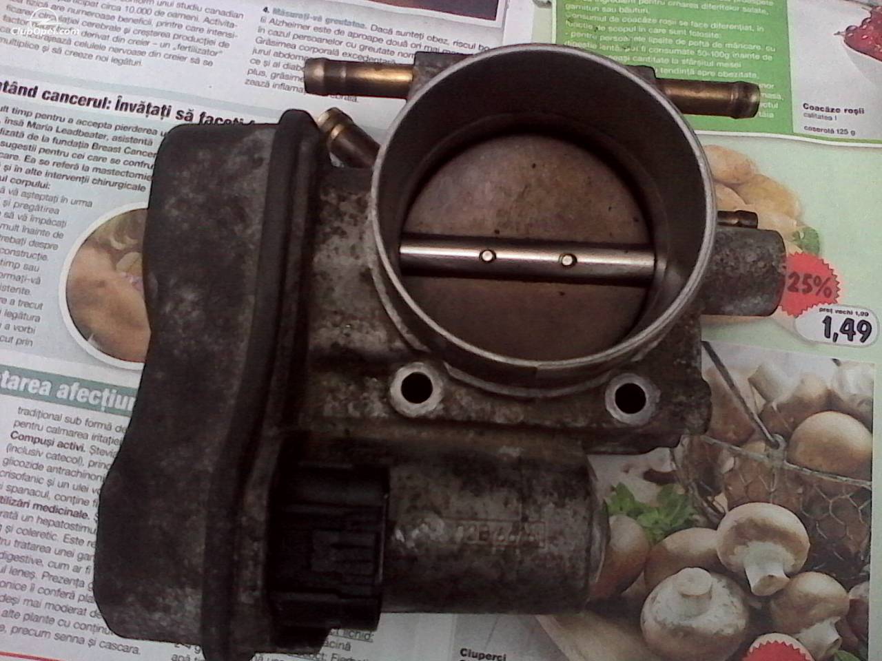

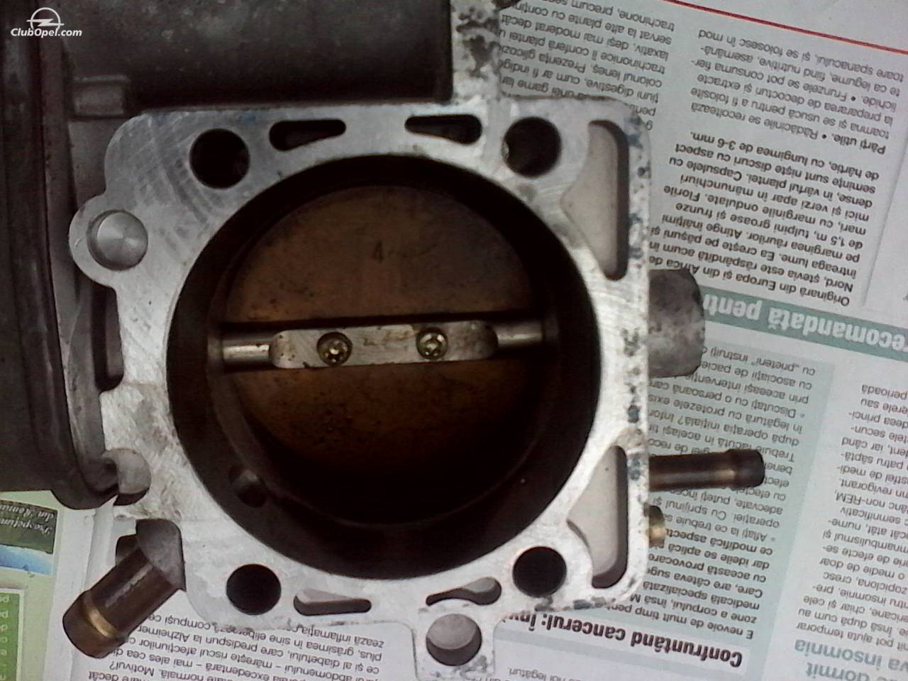

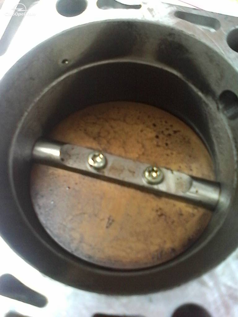

Problema mare si cauza relantiului instabil, in cazul meu, s-a datorat Pozitionari incorecte a clapetei acceleratie la relantiu. Am stabilit asta prin diagnoza cu op-com. N-am retinut exact cum suna in engleza, dar asta e traducerea in romana. Am presupus imediat ca asta s-ar putea datora senzorului de acceleratie defect, sau motorasului de relantiu, dar nu a fost din fericire. S-a rezolvat cu o resetare tot din op-com, NU INAINTE! de a fi curata temeinic si cu atentie !
Am demontat corpul clapetei de acceleratie, si am gasit depuneri atat pe clapeta, cat si pe locasul ''de sprijin'' al clapetei (acolo unde clapeta se afla la pozitia inchis). Iata si cateva poze:

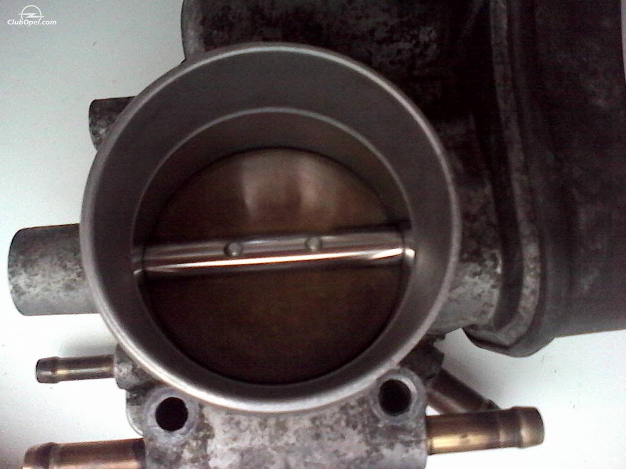

si dupa curatare:
Gaurica celebra a fost curata, fara depuneri in interior.

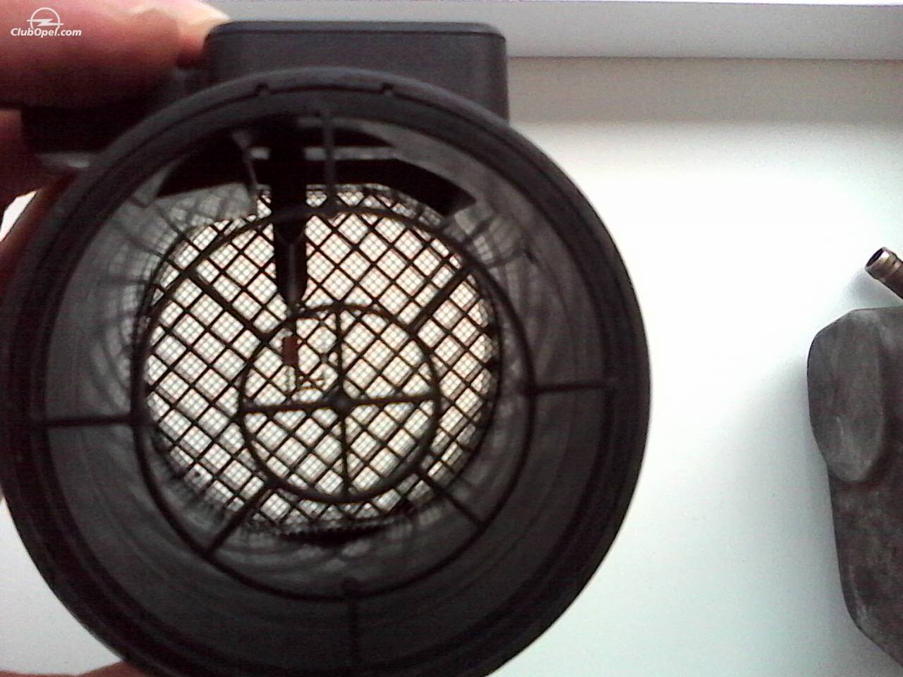

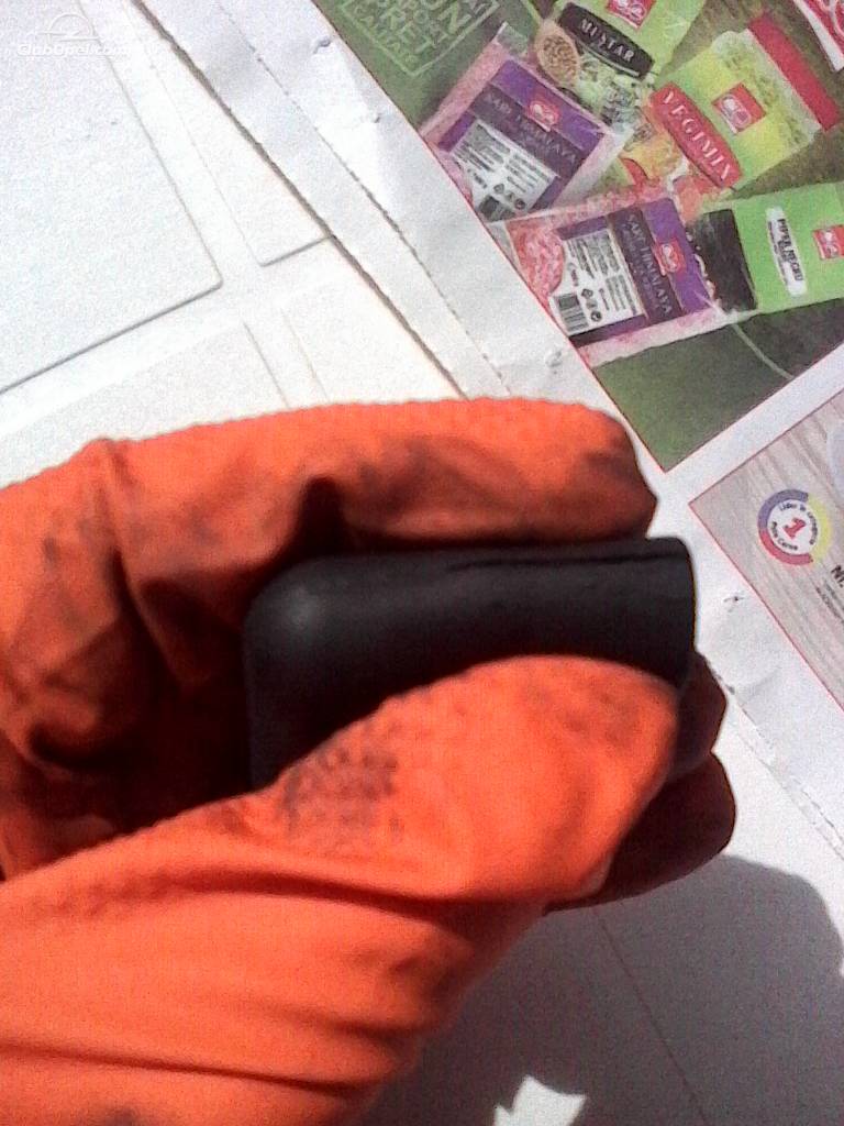

Am curatat si debitmetrul, dar se pare ca ori era dus, ori l-am curata eu de tot. Masuratorile cu op-com-ul pentru volumul de aer indicau 4 kg si 0,08 V tensiune de operare,
deci ''beneficiez'' de un Debitmetru defect. Am scos mufa si acum merg fara pana il voi inlocui.
