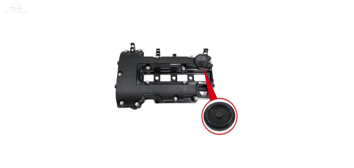

E spartã membrana din capacul motor.
Se verificã ușor.
Scoți capacul mic de la bobina de inducție și poți auzi șuieratul de la corpul membranei
Are un orificiu, daca pui degetul simți cã trage aer.
În admisie a fost verificata supapã de pe circuitul PCV?
Daca supapa nu mai e la locul ei (a fost aspirata in motor) sau nu mai închide, trebuie înlocuitã admisia sau fãcut o modificare (un by-pass), gãsești info pe net.
Fãrã supapã din admisie funcționalã, degeaba înlocuiești capacul motor, cã va fi spartã membrana de cãtre presiunea bãgatã de turbinã in admisie

Am atasat o poza cu valva pcv de pe capac , am verificat mai devreme si nu aveam vid in acea zona. insemna ca problema este de la supapa de admisie, verific maine si mai cer informatii de la mecanic, sa vad exact ce a inlocuit. Din ce am citit acea supapa vine cu tot cu galeria de admisie , nu se poate cumpara separat. Va multumesc pentru raspunsuri !

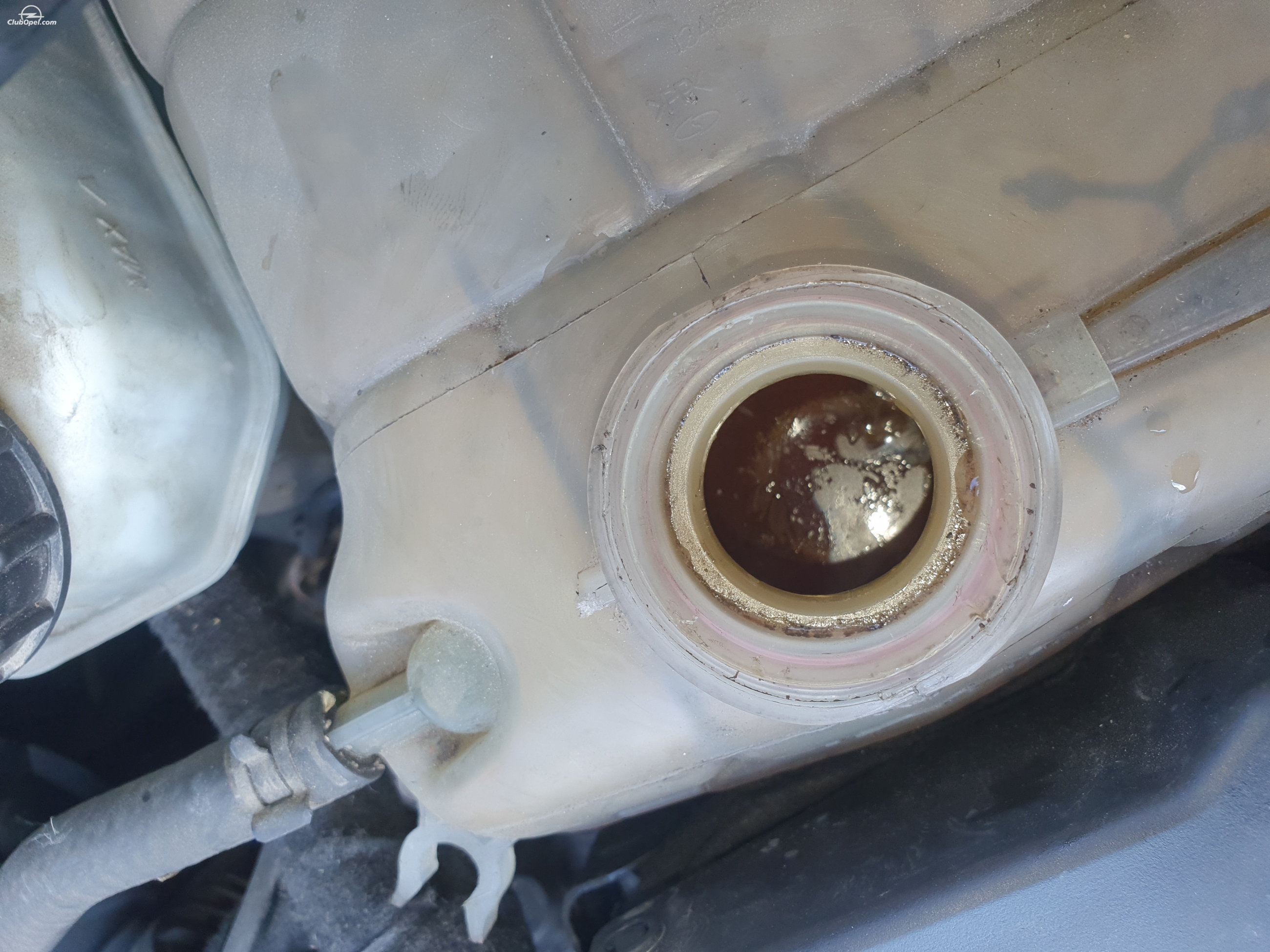

Pentru ca a întrat ulei in apa, am avut spart ra itorul de ulei și a întrat uleiul în apa, ieri am fãcut o tura 15 km și am vãzut ca temperatura a urcat pana la 100 gr în bord adicã mai exact probabil aveam 120 gr în motor, am tras instant pe dreapta am dezactivat gazul ( nu cred ca este de la gaz dar m-am panicat) și a scãzut la 90 aproape instant și ce sa vezi instalația de apa încã mai are ulei in ea.
Vreau sa schimb radiator și borcan, sa purjeze bine instalația, mai schimb altceva?
Am verificat la joja și uleiul e curat , nu am apa în el

Știi cã apa este mai grea în comparație cu uleiul?
Deci pe jojã este posibil sã nu observi apa...
  • PMotr
  • Mesaje scrise: 21
  • Locatie: Tulcea
  • Masina: Astra Sedan 2017 A14NET
  • Cont inregistrat: 28 Dec 2022
Adevãrat, am scos joja la oprirea motorului și am observat culoarea, nu se vede diluat
