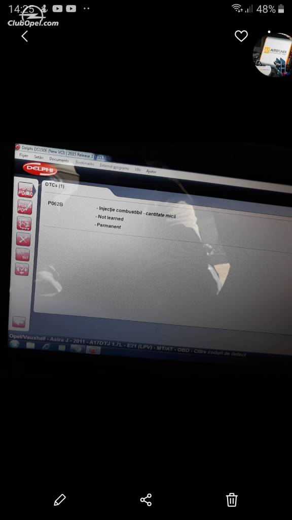

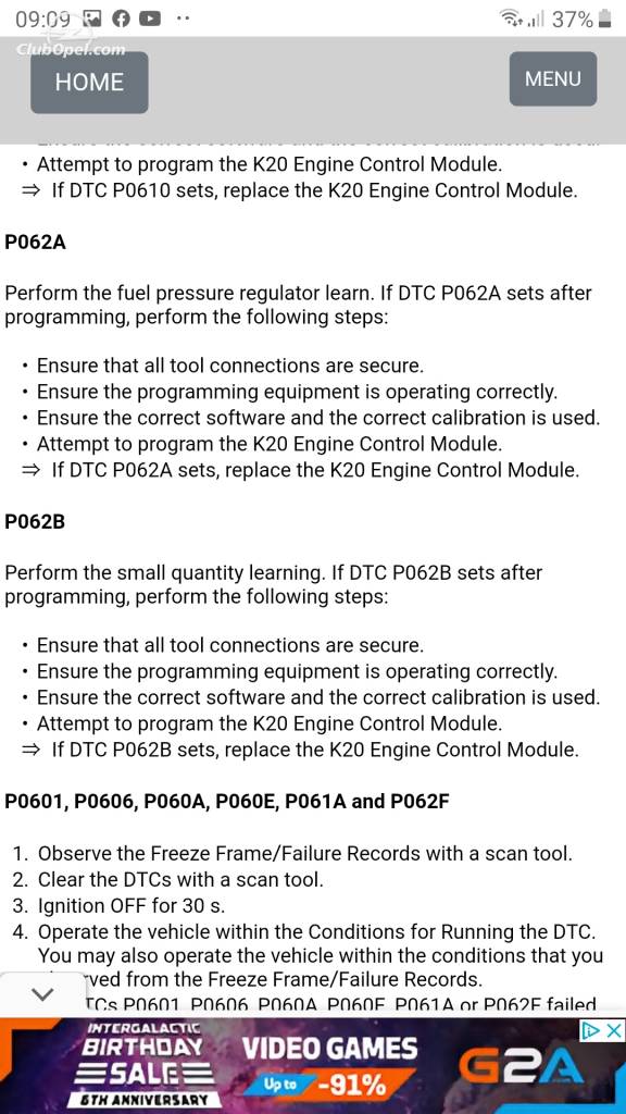

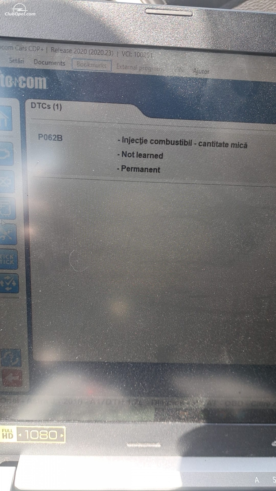

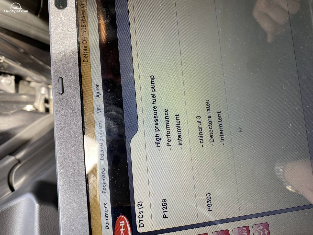

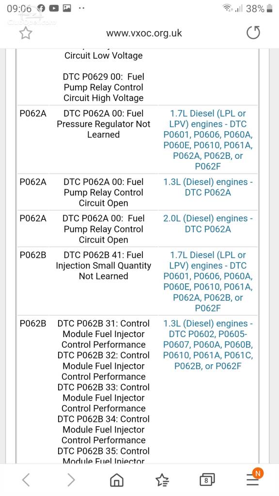

Vã salut dragi prieteni, detin un opel astra j 1.7 cdti 110 cp 2011 , problema este ca am o eroare permannenta,, service vehicle soon,, pe tester da P062b injectie combustibil cantitate mica. Am fost la AD garage mi au facut diagnoza si au zis sa ma duc sa le las masina de seara sa programeze a 2 a zi pompa de injectie dar nu garanteaza ca aceasta este problema.M am documentat pe un site din UK dedicat opel astra j si Gtc si codul de eroare este o problema la Ecu sau Ecm(presupun ca este tot aia) o sa va las poze mai jos, am citit ca ecu se reseteaza daca scot borna timp de 30 de min ca s ar putea sa fii memorat ecu eroarea. Problema este ca , cateodata oscileaza relantiul si cand isi face regenerare tremura motorul (i am schimbat regulatorul de presiune am facut test injectoare pe retur si sunt ok) am incercat sa invat din tester relantiul si la etapa4 imi da fail. A mai patit cineva, ceva idei? Chiar nu stiu ce sa i fac, masina trage bine n am treba cu ea dar la fiecare pornire imi apare service vehicle soon in bord..i am curatat si filtrul de particule,cred ca din cauza erorii mi se infunda si filtrul de particule mai repede eroarea o am de 2 ani dupa ce am facut revizia la un service si in loc sa mi traga o pompa sau cu gura motorina pe tur din rezervor , a dat la automat pana a pornit masina iar a 2 a zi mi s a oprit masina in curte la prima pornire. v am atasat niste poze mai jos

Salutare. Ma puteti ajuta si pe mine cu o solutie la eroarea P062B, la un astra J 1.7 CDTI? Cred ca aceasta ar fi cauza consumului de 8.5 - 9 litri in oras, care mi se pare mult. Va multumesc!

Ma puteti ajuta si pe mine cu o solutie la eroarea P062B, la un astra J 1.7 CDTI? Cred ca aceasta ar fi cauza consumului de 8.5 - 9 litri in oras, care mi se pare mult. Am atasat poza si cu eroarea.

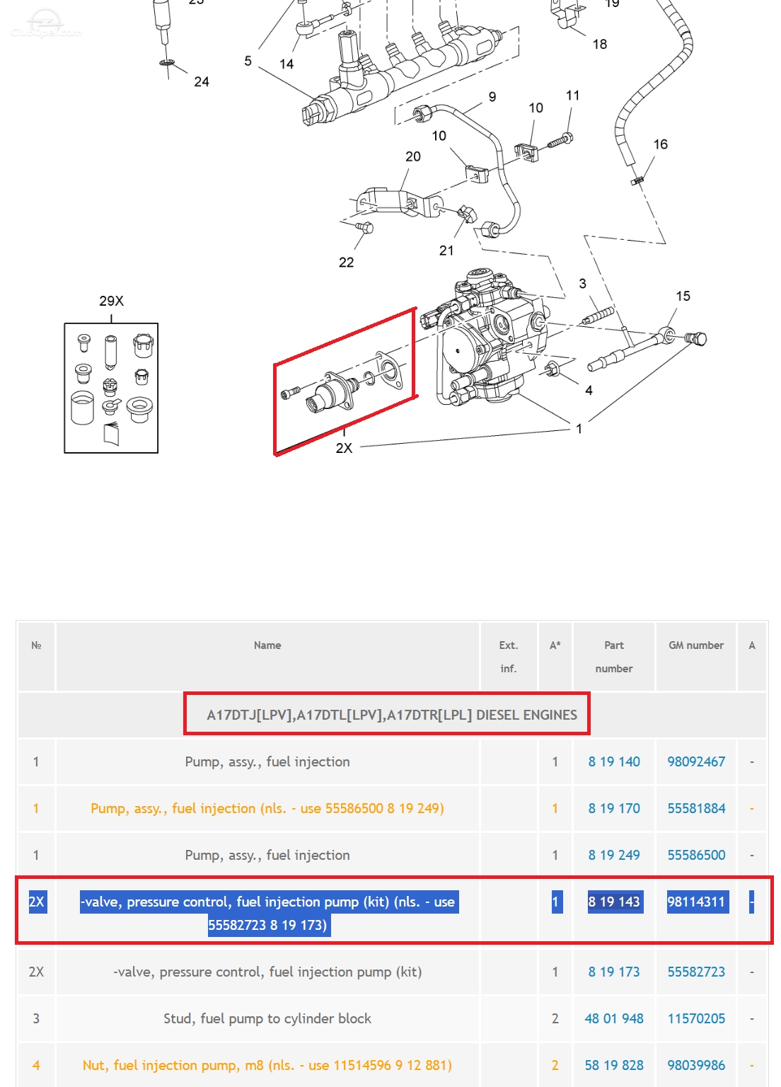

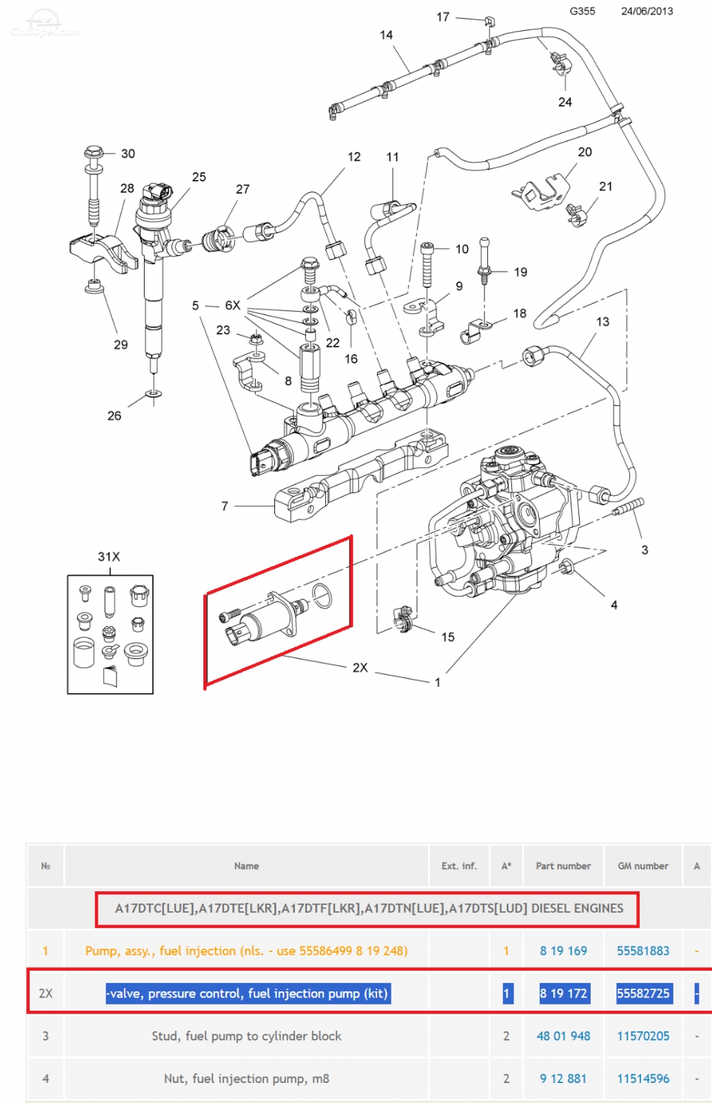

As above i can confirm scv can create a issue for learning small quantity injection also fuel filter... Not sure about injectors as did not had that issue but is likely if one leaks.
https://www.vauxhallownersne...-learning.844997/
Doar asta am găsit până acum.
Deci suspectul ar fi supapa de control a presiunii de pe pompa de injecție (dacă nu știi nici când a fost schimbat ultima dată filtrul de motorină, n-ar fi rău să îl schimbi cu ocazia asta).
Pe mine mă depășește subiectul. Nu știu cum ați putea testa fără să cheltui bani aiurea.
Sper să nu greșesc. Arată-i mecanicului și vezi ce are de spus.
În funcție de motor, codul piesei ar fi:
- pentru A17DTJ, A17DTL, A17DTR: 8 19 143 sau 98114311
https://webautocats.com/epc/opel/p10/g9/10/
- pentru A17DTC, A17DTE, A17DTF, A17DTN, A17DTS: 8 19 172 sau 55582725
https://webautocats.com/epc/opel/p10/g9/15/
Ultima modificare făcută de Mr.Opel la Mie 09 Apr, 2025 4:06 pm

Ala ce mi-ai aratat tu este, cum ii spun altii regulatorul. Revizia de filtre si de ulei, le-am facut ieri. Mecanicul astazi dupa ce problema a persistat chiar si cu codare, banuieste ca ar fi acel regulator. El ar spune ca cine ia facut revizia ultima oara, nu a amorsat filtrul, a dat la automat pana a luato dracii si astfel ia afectat pompa si eventual acel regulator, deoarece a gasit span in filtrul vechi.
