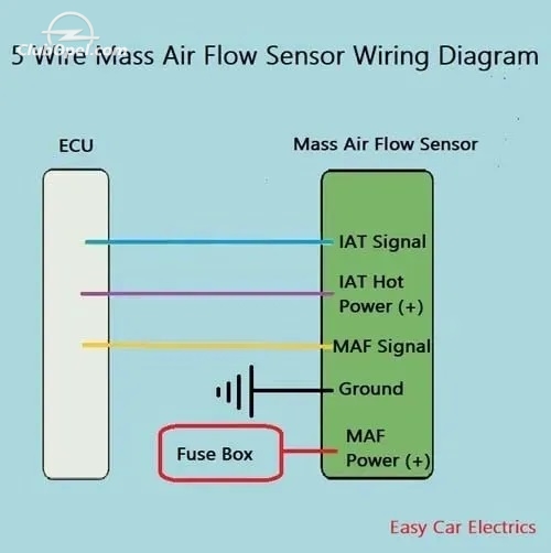

  • sebage
  • Mesaje scrise: 2,642
Pini din mufa respectiva:
1 si 3 - senzor temperatura aer aspirat;
2, 4 si 5 - debitmetru aer aspirat.
1 - referinta (sau masa) pentru senzor temperatura; (0 - 0.1V)
3 - semnal informatie temperatura aer aspirat; (variabil in functie de temperatura)
2 - referinta (sau masa) debitmetru; (0 - 0.1V)
4 - alimentare debitmetru; (+12V ... +14V)
5 - semnal informatie debit aer masurat; (variabil in functie de debitul de aer masurat)
  • DRosiuoru
  • Mesaje scrise: 382
  • Cont inregistrat: 08 Mar 2022
Ca si idee ( difera doar configuratia pinilor ) : https://www.clubopel.com/viewtopic.php?t=104246
Mufa cu 5 pini .
