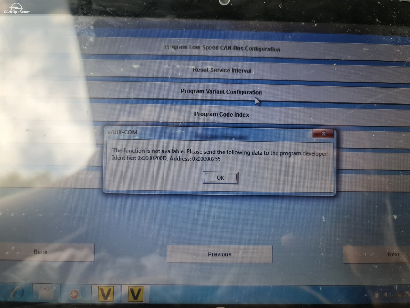

Am și eu niște întrebări legate adăugarea cruise control pe Corsa D 2012:
1. Aveți cumva idee dacă firul pentru cruise control dintre BCU și cluster este prezent în magistrala la modelul 2012?(am zis ca o sa verific și eu, dar aștept sa îmi vina maneta cu butoanele, sriu ca switch-ul de ambreaj si frana sunt prezente)
2. În momentul în care apăs pe "program variant configuration" la BCU, scriu security code-ul, este acceptat, dar primesc eroarea "Function not available"(am atașat poza). Asta cu softul din 2012 și 2014. Am nevoie de o versiune mai noua a aplicației?

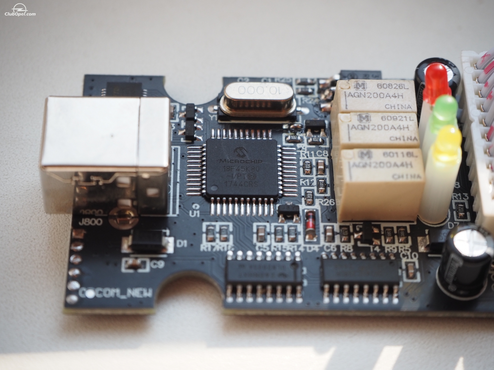

Oricum, este cam tarziu acum. OP-Com meu este china, L-am desfacut si am vazut ca nu are dioda si condensatorul, am incercat sa citesc pe chip, si am avut impresiaca este real. In disperare am încercat sa rulez OP-COM_200603a_EN_Pro_v20830_Free4All care evident a încercat sa îmi actualizeze opcom-uL și s-a stricat. Ulterior am chitit mai cu atenție pe pic și am văzut ca era defapt pic18f45k80.
3. Din ce am citit aici pe forum, nu se mai poate face nimic la acest OP-Com, doar schimbare de pic cu cel original și programat extern. Este adevărat?
4. Dacă da, as vrea sa cumpăr altul de pe China, dar nu știu ce sa iau. Și asta pe care l-am avut scria ca are 18F458 și evident ca nu a avut. Aveți cuma vreo recomandare? Un link? Am atașat și niște poze cu ce am acum(defect)

Mersi de raspuns. Am cautat legat de subiectul asta pe forum, dar nu am găsit pe nemeni care sa spuna ca a activat cu OP-COM, doar cu tech2 sau în cazul din link-ul tău, a mers la cineva sa activeze cc. Am gasit alte persoane care au reusit , doar ca pe modele mai vechi(2008-2009) si cu op-com china, dar nimic pe 2012. Subiectele erau legate deoarece unul din motivele cumpărării op-com-ului era activare cc, eroarea din atașamente, rularea unui soft nou, și stricarea interfeței.
Nu prea justific plătirea a €50, doar pentru folosirea pe masina mea, sa ma mai interesez sa vad ce mai găsesc pe la chinezi. Poate sa iau ceva compatibil cu modele mai noi (am văzut ca erau unele pana în 2021), cu versiune reala de firmware, și nu 1.99.

Cum ziceam, întrebarea nu are treaba cu topicurile acelea. Pe mine ma interesează activarea cu OP-Com. Vreau sa o fac eu cu OP-Com, nu sa ma duc la cineva sa mi-o activeze cu tech2. Nu înțeleg ce e greu de înțeles..

Într-adevăr poate nu trebuia să spun toată povestea, dar problema principala este ca nu puteam să modific configurația mașinii în cluster și BCM, chestie care am vazut-o funcționând folosind OP-Com China, dar nu pe 2012, doar pe 2008-2009. Cred ca trebuia sa pun și seria BCM-ului in post(ceea ce o sa o fac imediat ce termin munca).
Topicurile din link-urile de la tine sunt: Un tutorial excelent de a adăuga CC la Corsa D, dar nu se aplică pentru generația mea. Repet, nu am o problema cu adaugatul manetei, firul de legătură dintre cluster și BCM. Bă mai mult, firul și switchul îl am deja. Între timp mi-a venit și maneta și am pus-o. Problema în sine era codatul. Nu spune nimeni nimic de codarea cu OP-Com pe 2012. Tot ce am citit este legat de dusul la cineva sa ți-o codeze cu tech2. Sper ca s-a înțeles de ce am făcut topic nou și nu am comentat la tutorial sau la celălalt post.

Incercarea de reparare a interfetei respective, in cazul tau, nu stiu daca s-ar justifica.
Presupune inlocuirea microcontrolerului cu un PIC18F458 real, programarea acestuia cu un programator extern si ceva modificari (simple) hardware. Si apoi ramai cu intrebarea daca celelalte componente sunt sau nu de buna calitate.

Mersi mult pentru răspuns. Un prieten m-a anunțat ca are el programator de pic(pickit2) care am văzut ca e compatibil cu PIC18F458. O sa cumpăr pic-ul, din ce am vazut este in jur de 60 de lei. Ftdi-ul e ok.
