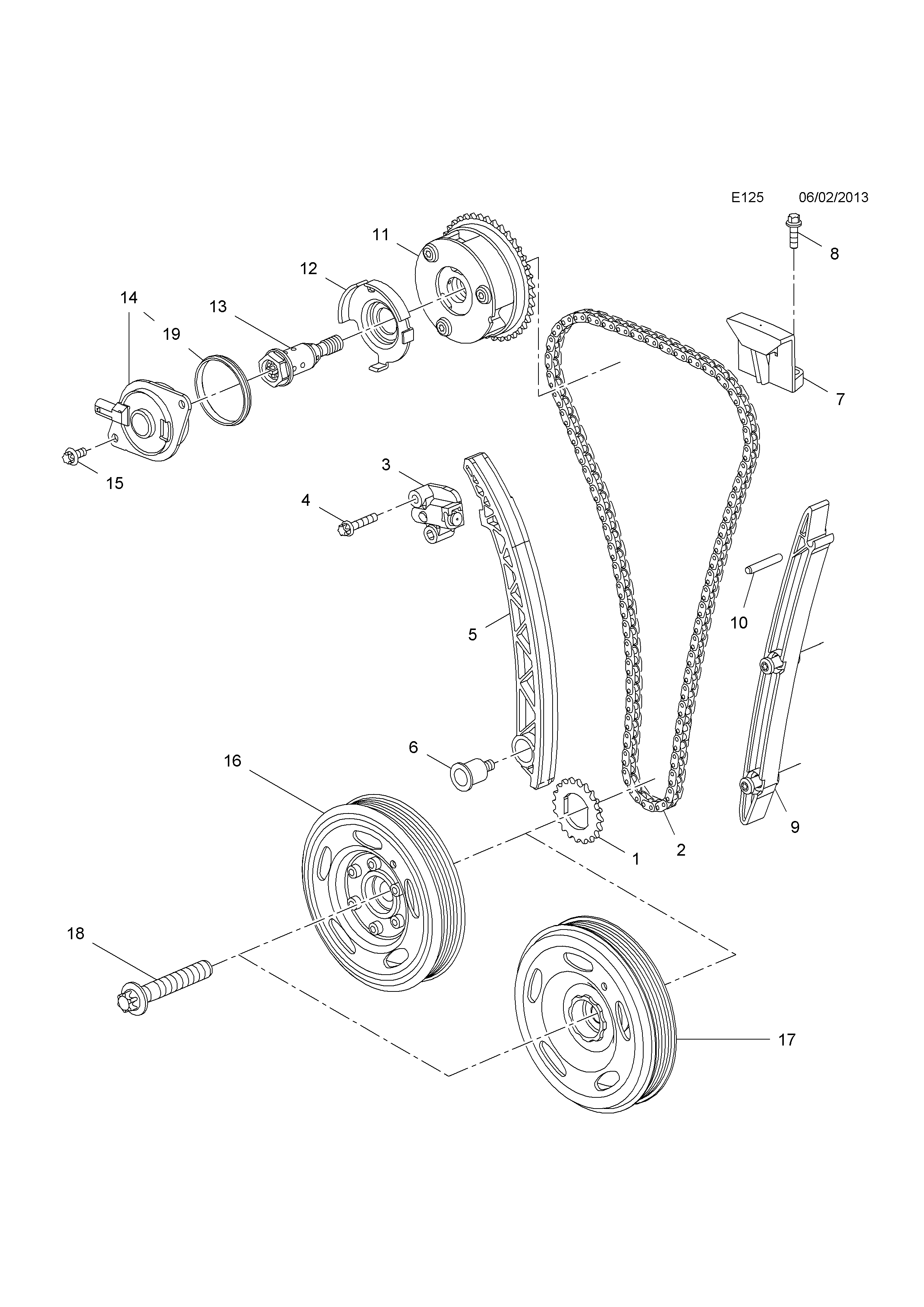

Distribuția pe lanț
Motoare pe benzină: A14NET, A20NHT, A28NER, A28NET |
Distribuție pe lanț, nu se schimbă periodic/nu este cuprinsă în planul de service.* |
Dacă ați achiziționat mașina recent și aveți dubii cu privire la nr. de km real, schimbați și distribuția (curele, lanț) cât de curând posibil, o cheltuială mare în sine dar mai mică decât refacerea sau schimbarea motorului. Better safe than sorry.
Recomandăm și ghidurile Continental (cu exemple de uzură): Belts and Components: Tech / Know-how / Tips și SKF Timing Chain guide
Listă detaliată cu intervale service distribuție: opel-niedersachsen.de/zahnriemen.html Tabel
Manual de utilizare Vauxhall cu plan de service inclus: VX Insignia A Jan 2011 (p. 188-193)
